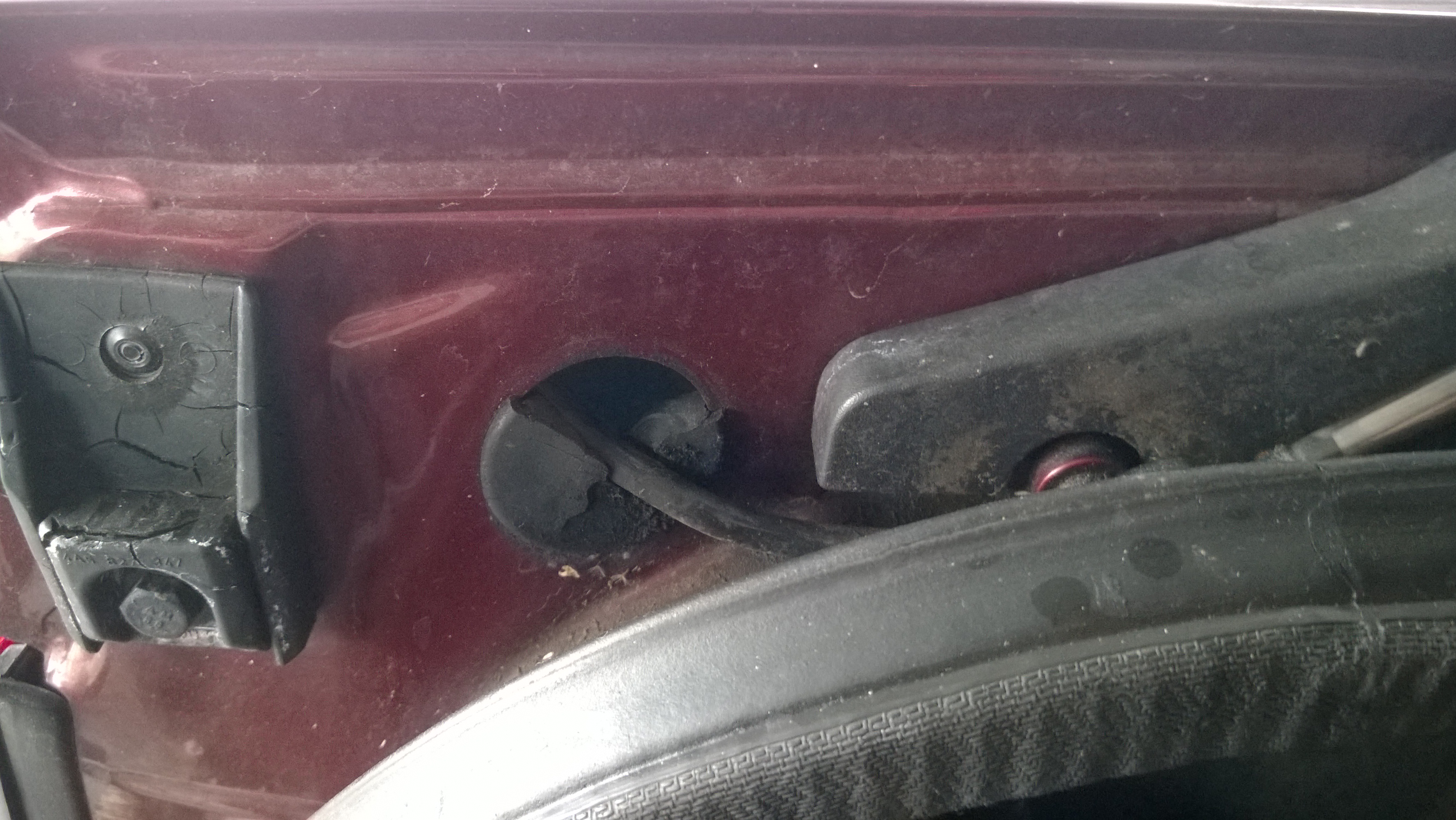

der Zahn der Zeit hat mal wieder an meinem A6 genagt und dieses Mal war ein Gummistopfen das Opfer.
Kann mir jemand die Teilenummer verraten, ich selbst habe sie nicht gefunden und am Auto ist sie nicht mehr zu erkennen.
Der Stopfen befindet sich nahe der Rückleuchten bzw. dem Kofferraum auf der linken Seite (Siehe Bild).
Re: Teilenummer gesucht
das ding ist normalerweise mitm Kabelbaum "Verschmolzen", daher findet man es net im EDGAR...Da hilft leider nur ne Bastellösung

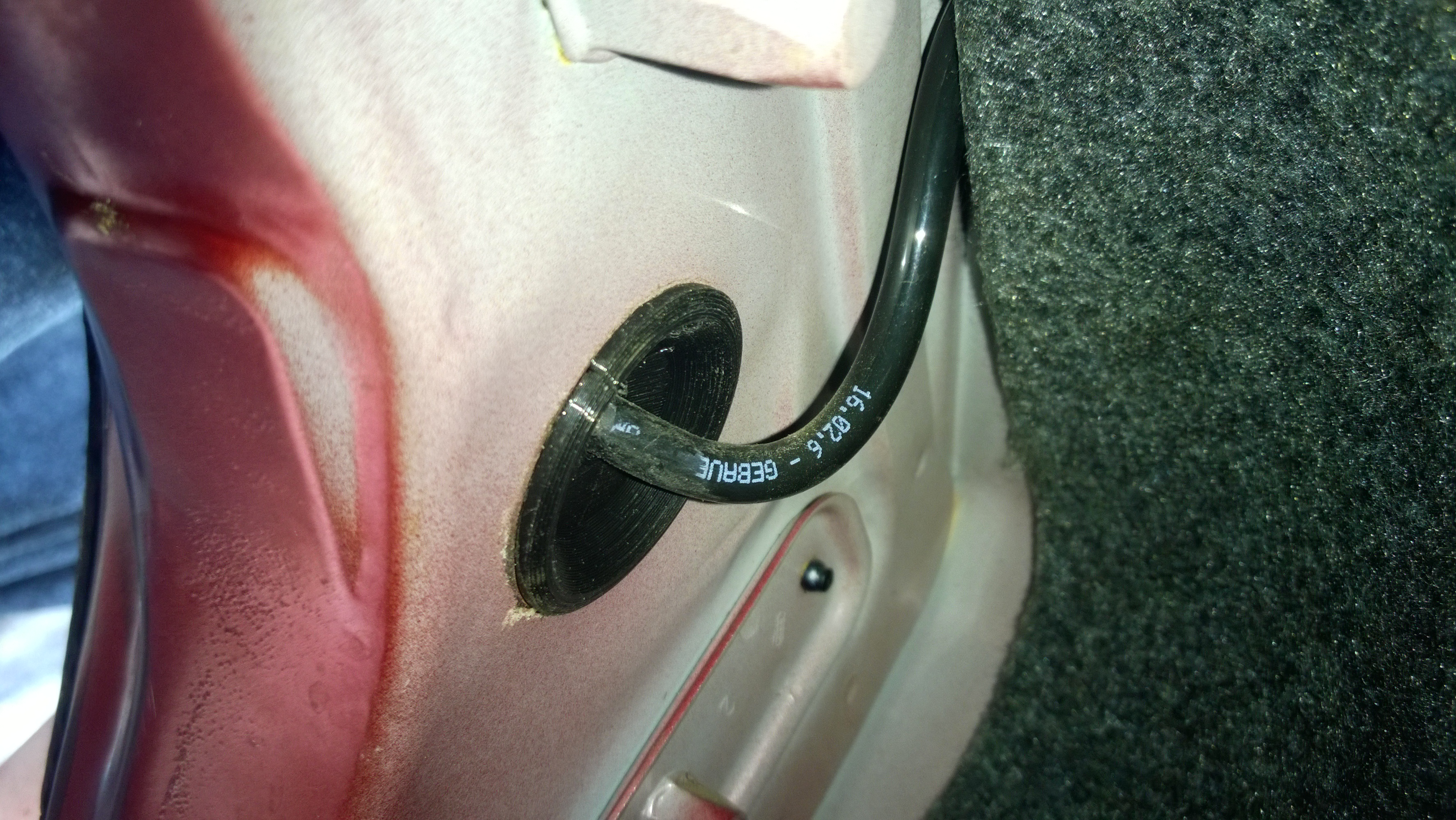

Kann ich so bestätigen, am Cabrio habe ich das gleiche Problem.
Falls Du etwas findest, würde ich mich über einen Hinweis freuen.

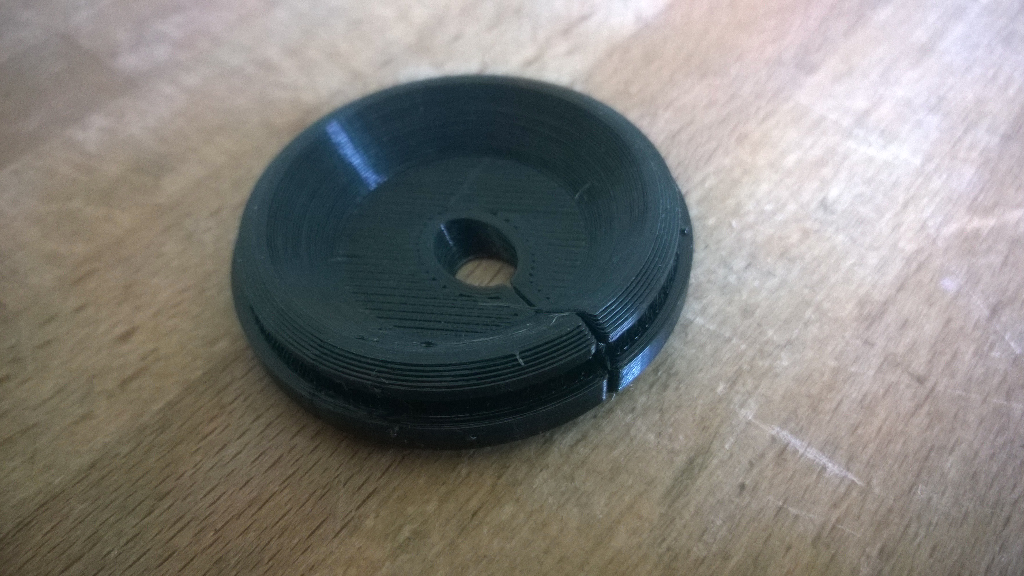

Hab ich grade entdeckt und gleich ein paar bestellt. Mal schauen, ob die was taugen.
https://www.ebay.de/itm/Audi-80-90-100- ... 4208900125

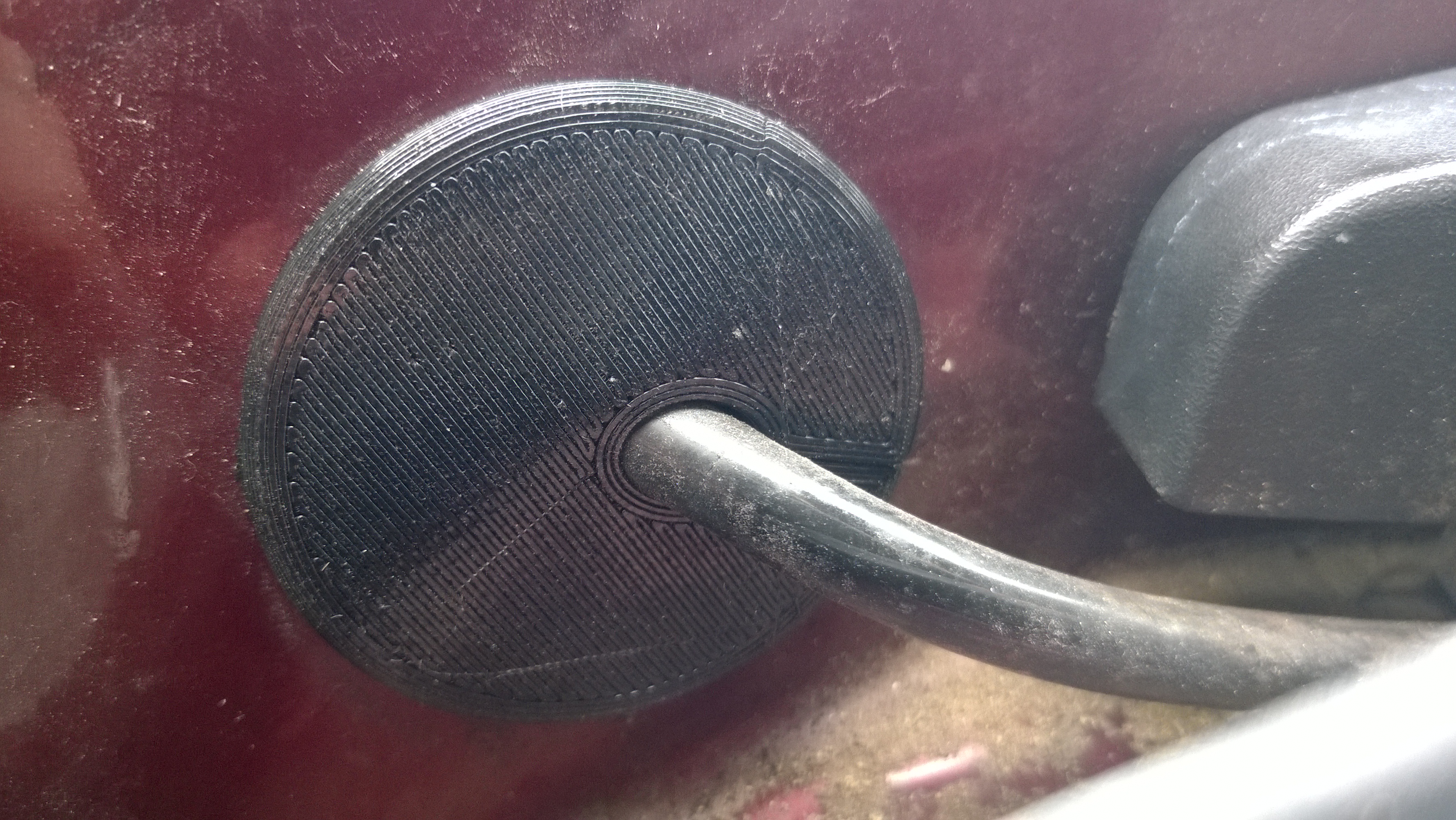

Hallo Michael,MainzMichel hat geschrieben:Sieht erstmal gut aus. Ich hoffe, Du gibst mir dann noch einen Erfahrungsbericht, bevor ich auch noch Müll kaufe.
Adios
die Stopfen sind gerade angekommen.
Der Einbau gelingt gut. Sind zwar etwas stramm und haben 3D Druck-Optik aber passen besser als gedacht.
Der Regenversuch per Gießkanne verlief auch ganz gut.
Habe die ganze Zeit auf die Schwachstellen, also den Kabelschlitz und die Umrandung gehalten. Nach mehr als einer Minute fluten und ohne weitere abdichtende Maßnahmen
sind nur wenige Tropfen reingekommen.
Wenn man es absolut dicht haben will, kommt man am Abdichten des Kabelschlitzes nicht vorbei.
Ist meiner Meinung nach aber nicht nötig, da ich selbst mit der kaputten Durchführung fast keinen Wassereintritt feststellen konnte und diese hier bei normalen Regen absolut dicht ist.
Von mir gibt es also eine klare Kaufempfehlung.

Die Optik stört mich gar nicht, aber ich kam gar nicht auf die Idee, dass der Schlitz schon drin ist. Da mein Kabelbaum sowieso instandgesetzt werden muss, benötige ich den Schlitz ja nicht. Ich bin hin- und hergerissen...
