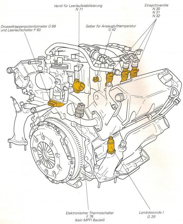

das nennt sich dann „elektronischer Thermoschalter“? F76?
Gruß, Ralf
Audi 100 C4
2,8 l V6 Automatik
BJ 1992
Ceag
Beiträge: 2583
Wohnort: Langwedel
Re: Thermostat oder Multifuzzi???
Beitrag von Ceag »
Hi Ralf,
jepp:
