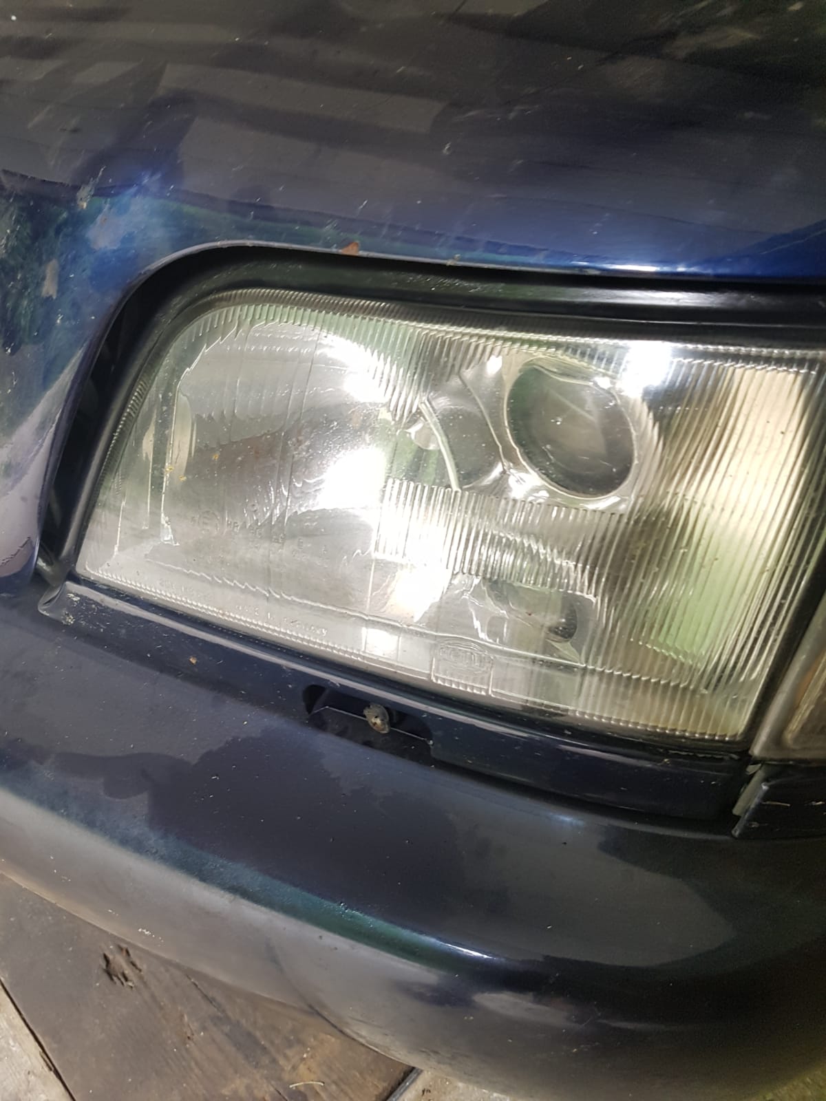

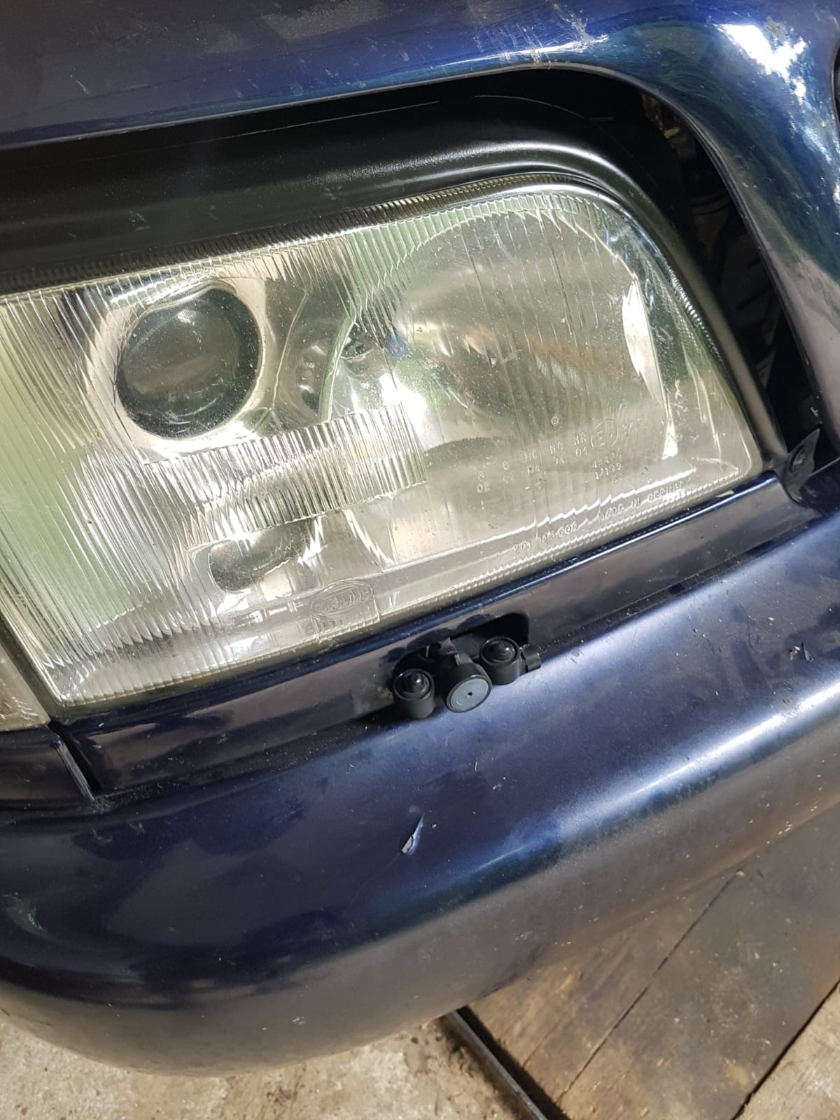

grüsse euch,
ein frage zur scheinwerferwaschanlage:
die verschlauchung im inneren sieht sehr gebastelt aus, und ebenfalls die düsen.
aber das blechteil hat die öffnungen säuberlich gebördelt....
lg arthur

Hallo fast Namensvetter,
das sieht wie eine normale SWRA beim C4 aus. Es fehlt nur die Kappe von den Düsen.
MainzMichel
Beiträge: 2807
Wohnort: Selzen bei Mainz
Re: C4 Scheinwerfer Waschanlage
Beitrag von MainzMichel »
Richtig. Das wäre dann die 4A0 807 155, bzw. 156.
OK, links fehlt dann noch etwas mehr... Hubzylinder 4A0 955 989, Düse 4A0 955 985.
Verfügbarkeit derTeile ist extrem bescheiden.
Hab für den Avant den Hubzylinder und die Abdeckung schon importieren müssen…
