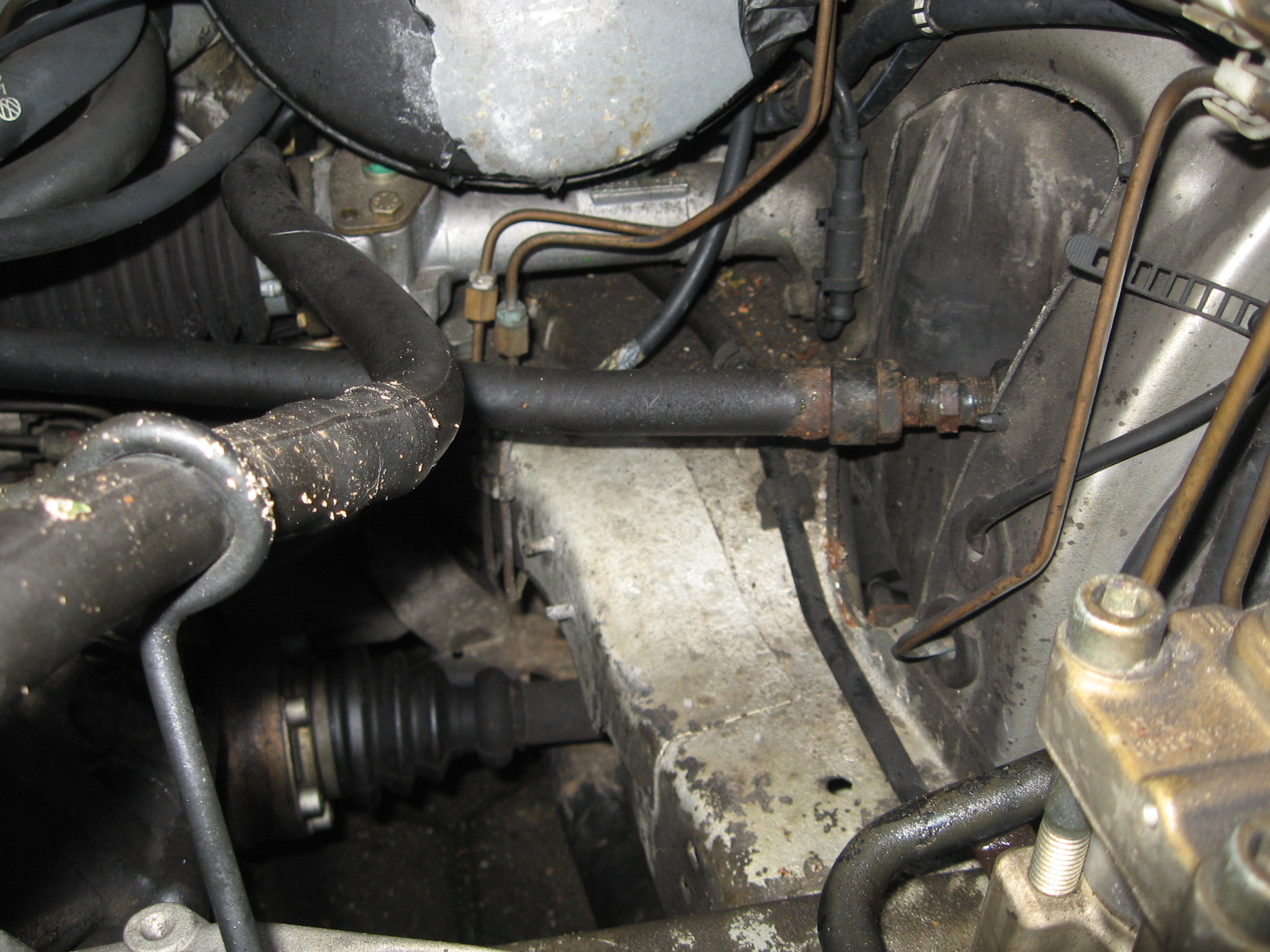

Beim Wechsel des Thermostaten am 91er C4 eines Bekannten fiel mir eine "krumme" Spurstange auf. Ist die ab Werk so gebogen?

nein! da ist wohl mal wer wo gegen gefahren :lol:
nur der V8 und 20V habe welche die gebogen sind beim C4.

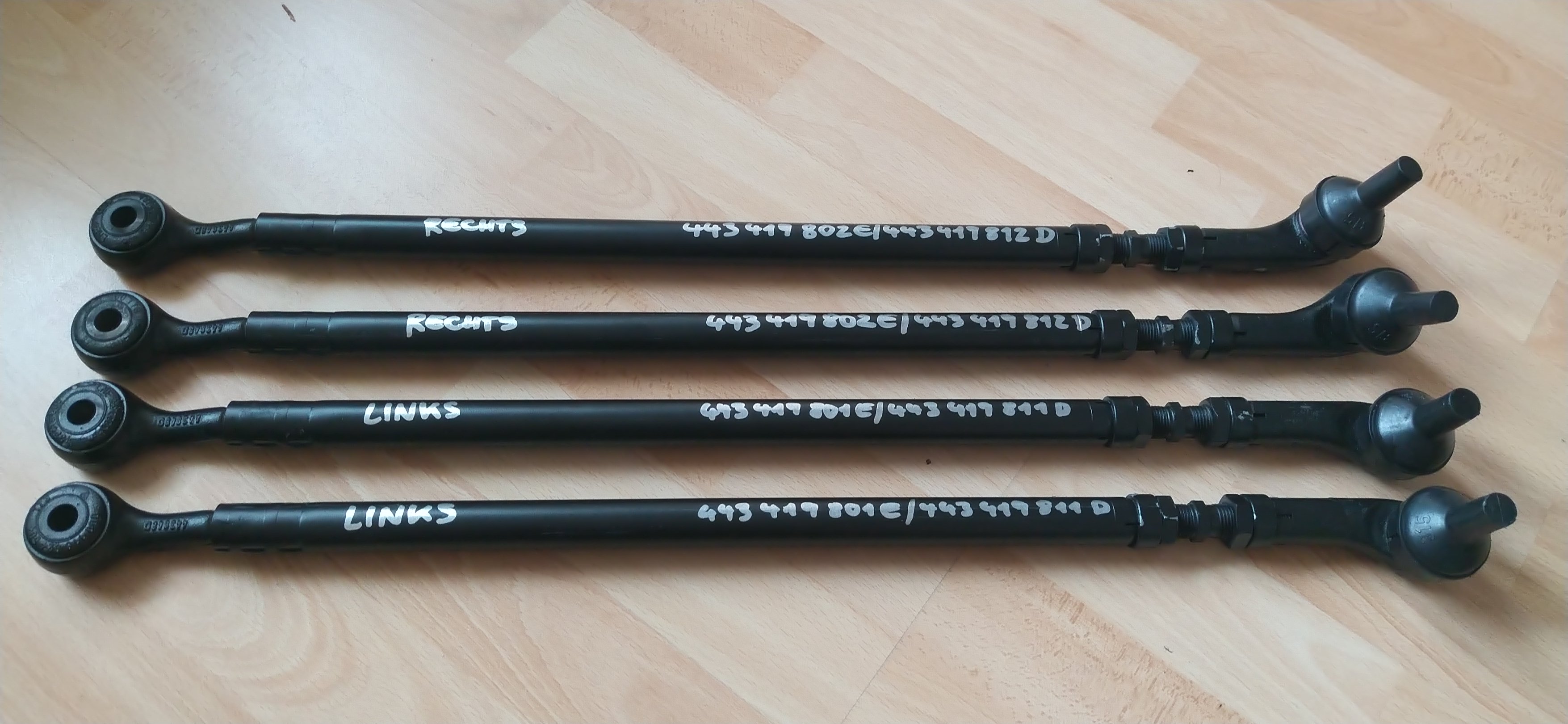

Es gibt für den C4 auch gebogene die aussehen wie krumm...
https://shops.audi.com/de_DE/web/tradit ... 3ACategory
Übrigens: Für den C3 ist bei Audi Tradition eine komplette Spurstange mit Spurkopf billiger (51,48 EUR) wie ein Spurkopf alleine (59,88 EUR).
Deswegen gleich welche ans Teilelager gelegt...
... welches aber die rechte Spurstange ist.
Die linke (4A0419801A) sieht gerade aus,
https://shops.audi.com/de_DE/web/tradit ... =4a0419801
wobei lt. Ersatzteilplan beim 91er 4A041901 C verbaut werden soll.
