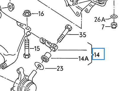

kann mir vielleicht jemand sagen, ob die Antriebswellen der Hinterachse V8 spezifisch oder identisch mit den kleineren Motorisierungen sind?
Außerdem vielleicht noch wie die Einbaulage der Spurverstellungs-Lagerböcke mit der Teilenummer 443511223C bzw. 443511224C im Trapezlenker ist.
Die sind ja nicht symmetrisch aufgebaut und ich habe aktuell leider keinen Zugriff auf technische Daten.
Es geht um einen 1996er Audi S6 C4 Limo Handschalter mit der 4,2er Maschine (AEC).
Besten Dank!

Grundsätzlich gilt: Ersatzteile mit gerader Teilenummer sind rechts, mit ungerader Teilenummer sind links.
Die Antriebswelle für die HA des C4 S6 lautet: 4A0 501 203 B und ist beidseitig gleich und identisch mit der des V8!
Beim C4 wird auch nur ein Typ Antriebswelle vorgegeben, somit gehe ich mal davon aus, dass die mit allen Motorisierungen identisch ist. Zumindest lt Teilefilm.
