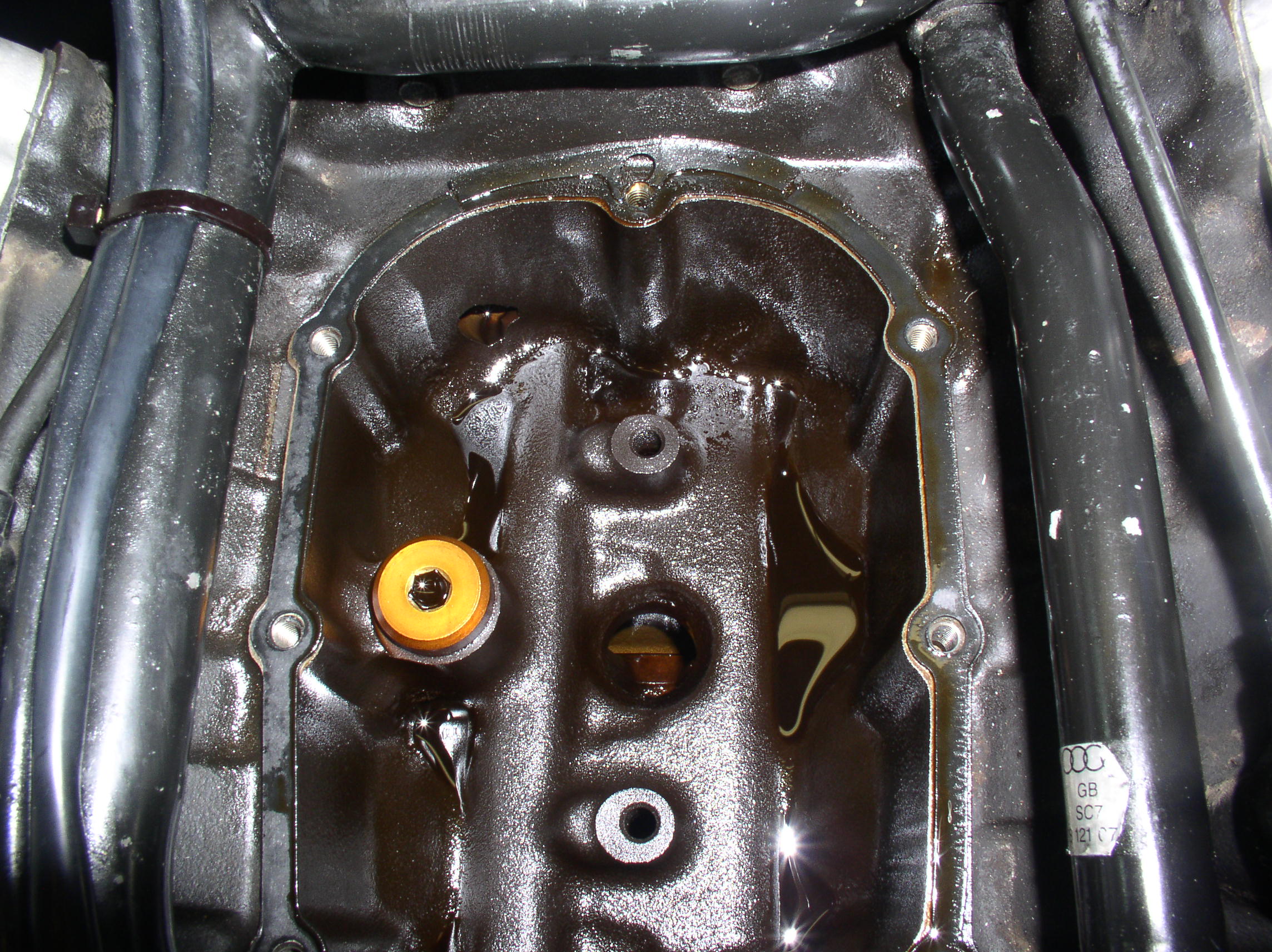

bei einem unserer C4`s mit ABC Motor musste ich nun zum dritten Mal die Dichtung zwischen Ölberuhigungsraum und Deckel erneuern.
Anhand des Schadenbildes bin ich mir sicher, dass hier ein Überdruck für das Problem verantwortlich ist.
Hat jemand einen Tipp, wo ich genau suchen sollte? Die beiden "Schläuche" von den Ventildeckeln zum Ansauggeräuschdämpfer (vor der DK)
sind frei.

....hast du die Ventilen im Ölberuhigungsraum und in den Zylinderköpfe erneuert. Da könnte auch das Problem beim V6 liegen.
Gruß Uwe

Ventil gibt es noch bei der Tradition für ca. 50€, Teilenummer 078103175D - zwei werden gebraucht!
Die Dichtung des Beckens kann auch durch HT-Silikondichtmasse ersetzt werden, muss nur ordentlich durchtrocknen.

schau Dir am besten mal die "Gegenstücke" zu den Schläuchen in den Ventildeckeln an. Die waren bei meinem schon öfters so verdreckt das da kaum noch etwas durch konnte. Am besten Ventildeckel dafür abbauen und gründlich reinigen...

Die im Beruhigunsgraum haben wir tatsächlich damals gewechselt. Bei denen in den Zylinderköpfen bin ich mir nicht sicher.
Kai aus dem Keller hat geschrieben: 08.05.2024, 11:54 Moin Jens,
Die hatte ich damals mit Bremsenreiniger geflutet, müssten aber noch einmal überprüft werden.

Die eine Schraube wir in der Tat durch ein Kühlwasserrohr teilverdeckt. Diesbezüglich habe ich mir aber schon ein Innensechskantnuss mit Kugelkopf bersorgt:
KB 2021_04_02 (12).JPG (1.31 MiB) 70043 mal betrachtet

am Wochenende konnte ich nun endlich die Druckverlustprüfung durchführen. Diese wollte ich am warmen Motor durchführen, bis ich bei diesen Temperaturen dann aber die Riemenscheibe demontiert hatte, zwei weitere Markierungen für jeweils 120° gesetzt hatte und wieder alles zusammen hatte, war der Motor nicht mehr wirklich warm.
Sollten die Werte also nicht aussagekräftig sein, werde ich die Messungen wiederholen.
Anbei eine kleine Bildstrecke:
Messreihe
Messreihe
Zylinder 1
Zylinder 1
KB 2026_01_24 (54)-Zylinder 1.JPG (499.02 KiB) 63866 mal betrachtet
Zylinder 4
Zylinder 4
KB 2026_01_24 (56)-Zylinder 4.JPG (579.02 KiB) 63866 mal betrachtet
Zylinder 3
Zylinder 3
KB 2026_01_24 (60)-Zylinder 3.JPG (511.58 KiB) 63866 mal betrachtet
Zylinder 6
Zylinder 6
KB 2026_01_24 (63)-Zylinder 6.JPG (576.61 KiB) 63866 mal betrachtet
Zylinder 2
Zylinder 2
KB 2026_01_24 (67)-Zylinder 2.JPG (579.95 KiB) 63866 mal betrachtet
Zylinder 5
Zylinder 5
KB 2026_01_24 (71)-Zylinder 5.JPG (583.69 KiB) 63866 mal betrachtet
Ich nutze nun noch die Gelegenheit, um die Dichtung im V zu erneuern. Um das Öl aus dem V zu entfernen nutze ich Tücher, die ich mit einem Schraubendreher nach unten drückte. Im Bereich des Wasserrohrs tratt dann ein wenig Kühlflüssigkeit aus. Ich gehe aber nicht davon aus, dass dies etwas mit dem Dichtungsschaden zu tun hat, da der Schaden auf der gegenüberliegenden Seite aufgetreten ist.
Wasserverlust ?
Wasserverlust ?
KB 2026_01_24 (84)-Wasserverlust.JPG (647.59 KiB) 63866 mal betrachtet
Dichtung "V"
Dichtung "V"
KB 2026_01_24 (89)-defekte Dichtung.JPG (639.82 KiB) 63866 mal betrachtet
Deckel Verzug 0,2mm
Deckel Verzug 0,2mm
KB 2026_01_24 (92)-Verzug.JPG (552.65 KiB) 63866 mal betrachtet
Den Block konnte ich leider nicht auf Verzug prüfen, da ich kein 100mm Haarlneal hatte.
Den Deckel habe ich so gut es ging, mit den Mitteln die mir zur Verfügung standen (leider keine Glasplatte), nachgeschliffen.
nachgeschliffen
nachgeschliffen
KB 2026_01_24 (93)-geschliffen.JPG (638.54 KiB) 63866 mal betrachtet
Da die DIchtung stark gequetsch aussah, habe ich die Schrauben nur mit 7Nm angezogen.
Angezogen mit 7Nm
Angezogen mit 7Nm
KB 2026_01_24 (105)-7Nm.JPG (664.91 KiB) 63866 mal betrachtet
Bei der Gelegenheit habe ich auch noch ein Gewinde im Zylinderkopf mit einem M8*16 Helicoil Einsatz repariert.
Helicoil M8*16
Helicoil M8*16
KB 2026_01_24 (102)-Helicoil M8x16.JPG (633.51 KiB) 63866 mal betrachtet
Zum Schluss fiel mir dann aber der Ölschlamm in beiden Kurbelgehäuse Entlüftungen aus. Als ich die letzten paar Male die Dichtungen im "V" ausgetauscht habe, waren die aber immer frei.
Schlamm Beifahrerseite
KB 2026_01_24 (106)-Schlamm BFS.JPG (480.94 KiB) 63866 mal betrachtet
Schlamm Fahrerseite
Schlamm Fahrerseite
KB 2026_01_24 (107)-Schlamm FS.JPG (414.81 KiB) 63866 mal betrachtet
Fazit:
Bei keiner Druckverlustmessung konnte ich am Kühlflüssigkeitsausgleichsbehälter ein Geräusch hören. Bei jeder Messung konnte ich aber ein Geräusch am Öleinfüllloch am Ventildeckel hören.
Laut Manometer der Messeinrichtung war der Druckverlust aber gering. Wenn dies also nicht die Ursache für die defekte Dichtung ist, was dann?
Denn Ölschlamm in der KGE würde ich auch ausschließen wollen, denn dieser war bei den letzten Dichtungswechseln nie vorhanden.
Bisher hat der Wagen aber auch kein Kühlwasser mehr verbraucht.
Kurzstrecke fährt der Wagen auch nie, jede Fahrt ist mindestens 20Km lang und die letzten zwei Monate hat der Wagen 8000Km abgespult, weil unser Zweitwagen (gleiches Modell, besserer Zustand" die gleichen Symptome aufweist.
Ich habe noch einmal nachgesehen, die defekte DIchtung im V habe ich am 15.08 festgestellt. Am 12.08 habe ich die ZKD`s erneuert.
Ich würde als Nächstes eine Motorspülung und einen Ölwechsel durchführen um dem Ölschlamm entgegenzuwirken.
Ich warte gespannt auf Eurer Tipps/Bemerkungen.
