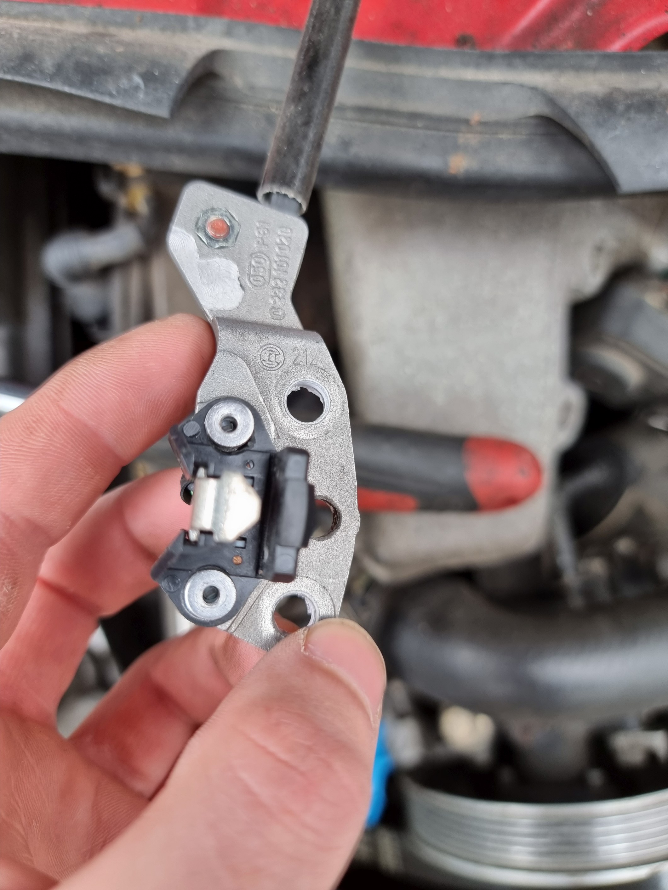

Bei nem Bekannten streikt der Hallgeber an seinem S6 AAN. Nachgefertigte Neuteile habe ich schon gefunden, mir stellt sich allerdings eine Frage: Kann man den Hallgeber tauschen ohne das Nockenwellenrad abbauen zu müssen? Das es fummelig ist ist mir klar, weiß aber halt nicht ob überhaupt in irgendeiner Position genug Platz vorhanden ist um das Teil herauszufummeln... :wink:

OEM 034905161
Bosch 0232101020
Hallgeber , Nockenwellensnsor , Induktiv , Hall , Zündimpuls , Drehzahlsensor / AAN / ABY / ADU / 20V / 2,2 / s2 / Rs2 / S4 /S6
Schlossträger abschrauben und auf den Motor legen.
Multiriemen und Spanner abbauen. Zahnriemenschutz abbauen.
Zahnriemen mit 3x Kabelbindern am Nockenwellenrad anstrapsen. Schraube lösen. Rad runter heben und auf Spannung halten lassen von zweiter Person!
Dann den Hallgeber entfernen.
Der Sensor mit der Bosch Nummer: 0 232 101 026 ist kompatibel. Ausbohren und dann wieder einnieten (Popnieten, muss ggf. im Durchmesser etwas abgeschliffen werden) in den Halter vom AAN.
(Für diesen Leak werden mich alle Händler steinigen) :twisted:
Bei den komplett nachbauten auf keinen Fall den noname Sensor kaufen. Der geht nach kurzer Zeit wieder kaputt. Nur Bosch!!!
