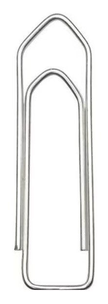

Oder nehme eine ganz dünne Paperclip und biege sie zum Halterclip.
Ich habe vor 2 Wochen eine nagelneues Stellelement gekauft für mein Audi 200 20V. Der Stange war am Vakuumdings (Stellelement) aber in das Kugelkopf-dings war keine Halte-Clip dran
Habe sie aus hergestellt wie beschrieben. Das schwierigste von allem war eine Paperclip zu finden, welche dünn genug ist.
Tipp: Auf dem "Kugelkopf" oben am Motor, etwas Langzeit/Hochtemperatur Kugellagerfett (oder ähnliches) drauf tun. Erstens lässt sich der Stange dann leichter drauf drücken und es reduziert den Verschleiss denn ohne Fett/Schmierung ist es "Metall auf Metall"

@Steve:
Was verstehst du unter einem "Paperclip" ? Universalclip?
Einen Papierclip wohl kaum, oder...?

Paperclipinge quattro hat geschrieben: ↑21.02.2025, 17:28 @Steve:
Muss aber sehr dunn sein. Standard Paperclips sind zu dick.
Die dünne brechen eher als sie biegen, deshalb am biegstelle rot-glühend heiss machen und dann biegen. Ich war nicht so intelligent und habe 3 kaputt gemacht bevor ich auf die luminöse Idee kam das Metal zuerst heiss zu machen.

Aus der Büroklammer kann man sich den winzigen Sicherungsbügel bauen, der zur Sicherung der Kugelpfanne auf dem Kugelkopf dient. Einfach mal googlen, erklärt sich von selbst. Gibts auch zu kaufen, wenn man nicht biegen will.
