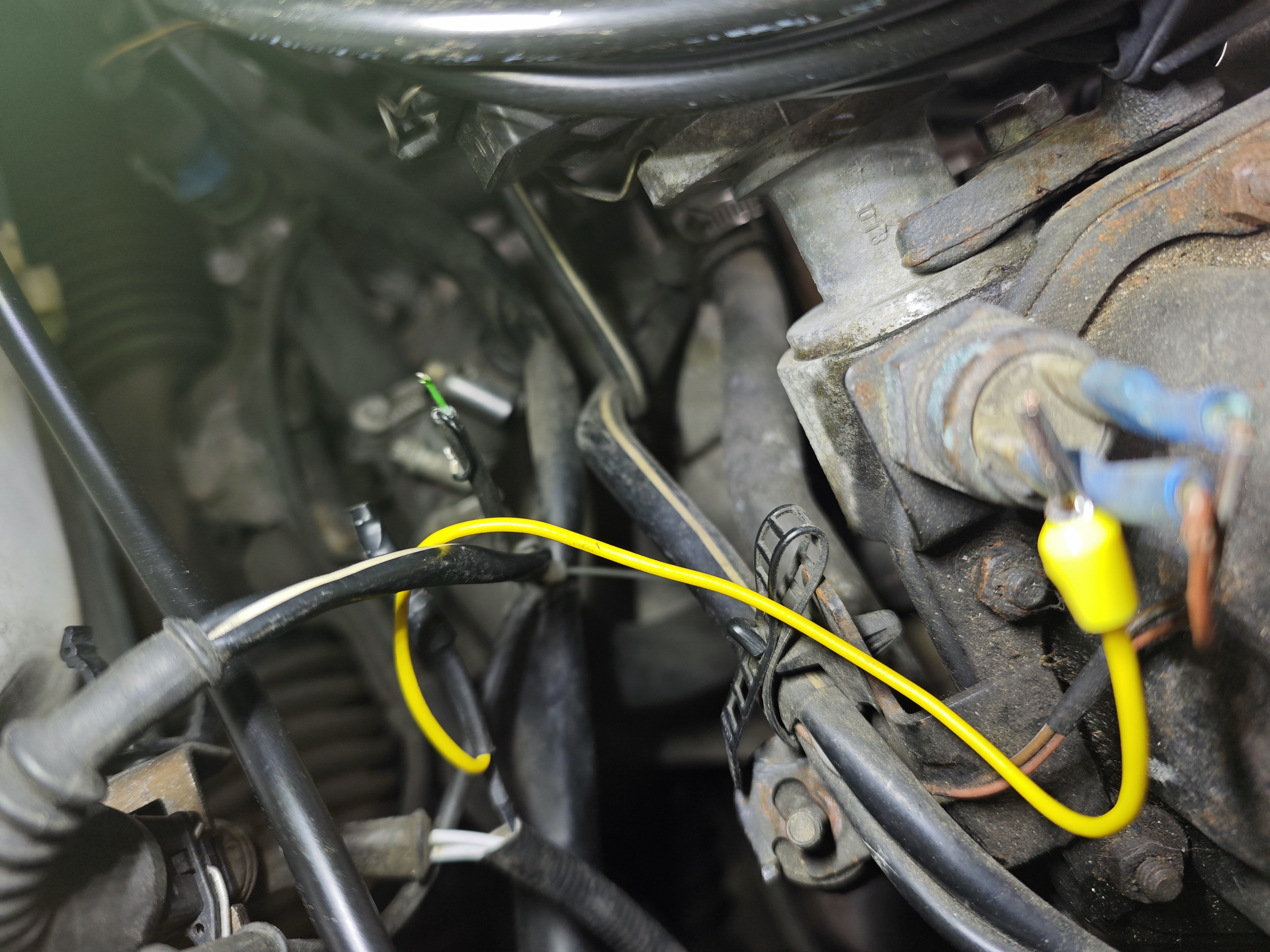

Vorbesitzer hat mal Lambdasonde getauscht. Der motor läuft zu mager, daher habe ich den Verdacht, dass hier was falsch gemacht wurde.
Wenn ich mir die Verkabelung so anschaue, ist da auf jeden fall gebastelt worden. Das schwarze Kabel von der Sonde (müsste signal sein???) ist hier mit einem gelben Kabel an ein anderes gelötet. Wie gehört das richtig?

Ja, da ist gebastelt worden. Es liegt auch der Verdacht nahe, dass die Lambdasonde durch das Gebastelte nicht korrekt arbeitet.
Die Signalleitung der Sonde (schwarz auf der Sondenseite) ist mit einem Crimpkontakt versehen. Dieser Crimpkontakt bietet der Sonde die Möglichkeit den Referenzsauerstoff über die Signalleitung zu beziehen.
Wird diese Verbindung der Leitung verlötet oder mit Schrumpfschlauch verschlossen, funktioniert die Sonde nicht mehr.
Schau mal welche Farbe die Leitung hat, die neben den beiden weißen Leitungen nach oben geht.
Korrekt ist, dass diese Signalleitung fahrzeugseitig „grün“ sein muss.

So, habe noch mal geprüft. Im stecker sind die farben weiß und grau.
Über die gelbe leitung ist schwarz (sonde) mit grün (Auto) verbunden. Zusätzlich ist da noch ein kabel schwarz (auto) mit in der selben Isolierung wie das grüne.
Denkbar, dass es dadurch zu kurzschlüssen kam.
Was würdest du vorschlagen? Neue lambasonde, mit der buchse besorgen, verbauen, auf die grüne Leitung ein Stecker aufkrimpen und stecken?
Was ist mit der schwarzen leitung von seiten Fahrzeug? Die muss doch sicher auf masse?
