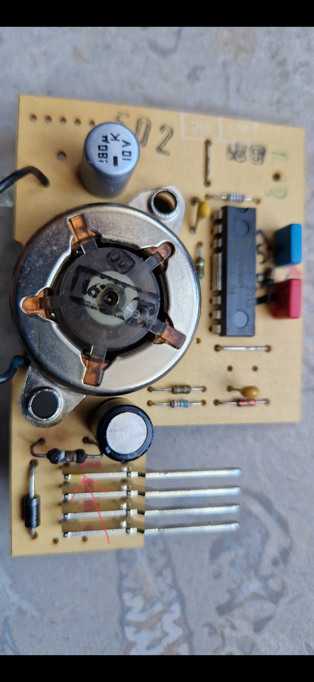

Von meinen Audi 100 C4 Bj. 91 funktioniert vom KI der Zeiger Km/h einfach nicht mehr , Zeiger ist einfach tot ..:-(
Hab das ganze mal geöffnet/ zerlegt um zu schauen ob ich was sehe was vielleicht defekt ist und siehe da , ein Elko oder Kondensator
Wie auch immer diese Teile heißen ist defekt , er sieht auf jedenfalls ziemlich verkohlt aus.
Jetzt meine Frage : Welche genauen Teile benötige ich hier oder soll ich tauschen ?
Es handelt sich um einen Audi 100 C4 Bj91
Gruß Karl

punktuelle Reparaturen machen keinen Sinn
Hier muss das komplette Kombiinstrument instandgesetzt werden, wie ich das auch auf meinem Kanal zeige.
Der Widerstand ist wie eine Sicherung zu sehen und ist deswegen durch gebrannt, weil die Kondensatoren einen Kurzschluss erzeugen

Genau. Wenn du es in-situ repariert (nur der Resistor) ist der root-cause noch nicht weggenommen. Die Chance ist gross dass du das eine nach dem andere Problem haben wirst. Ein leckender, Leiterbahnen-fressende ELKO, ist das letzte was du brauchst.
Ist eine typischer Fall von „do it right, do it once“. Bring es zu Gerhard. Er wird herausfinden was da hinter steckt und es lösen. Dann hast du nachher Ruhe im Kopf.
