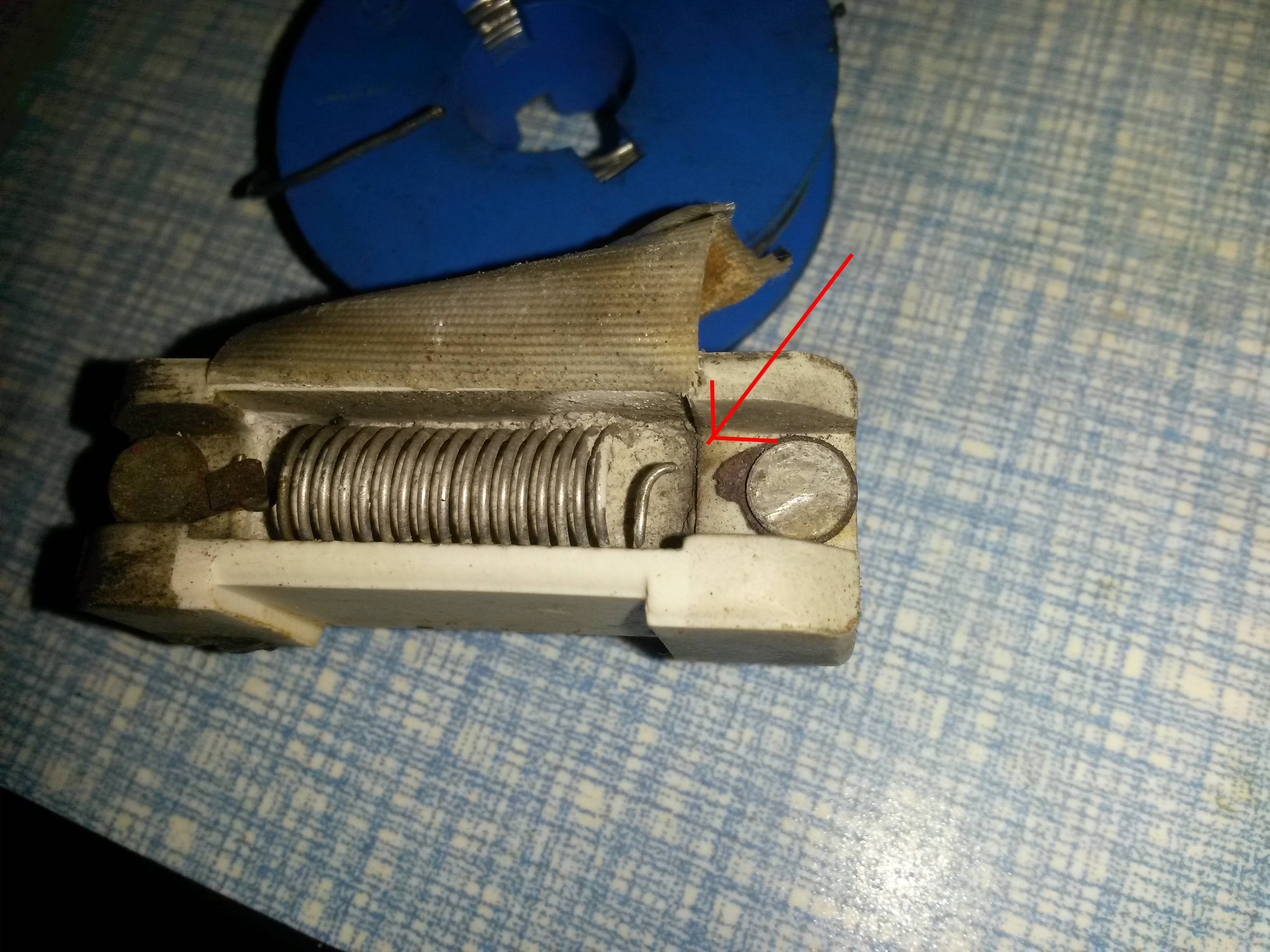

Ich löse auf:
Die Zünd-Anlage beim Ford Transit MK-2 ist noch - wie sagt man (?) - "old school".
( Zündschloß, Zündverteiler (wie wir ihn kennen), einfache normale Zündspule ohne Transistor )
ABER - an der Zündspule gibt es einen Vor-Widerstand, der - zum Glück (!) - extern neben der Zündspule verbaut ist.
Wenn ich richtig informiert bin, dann dient er dazu, damit die Zündspule durch zu hohe Leistungs-Aufnahme nicht überhitzt.
Und "datt Dingen" war das "Corpus delicti" !!! :shock:
(siehe Bild)
(das Bild zeigt leider nur den Zustand nach dem entfernen der maroden/blöseligen Draht-Reste)
Diese maroden Draht-Reste hatten leider die ungewollte Eigenschaft - ähnlich einer "kalten Lötstelle" -
zwischendurch DOCH wieder etwas Strom zu "transportieren".
Deshalb funktionierte der - anfänglich als defekt eingestufte - alte E-Schalter vom Zündschloß kurzzeitig wieder.
Nachdem ich eine kleine Draht-Brücke eingelötet hatte und das Teil wieder eingebaut war sprang der Motor sofort an und läuft einwandfrei.
So wie es sein soll. :)
Nachtrag:
Leider kann man den Vor-Widerstand der Zündspule erst richtig in Augenschein nehmen, wenn man ihn ausbaut.
Ausserdem muß der Blech-Käfig darum entfernt werden, da dieser die Sicht auf den Widerstands-Draht verhindert/verdeckt.
Danke für Eure Hilfe !
Da ist nach 38 Jahren (!!!) der Draht weggegammelt

scotty10 hat geschrieben:Nachdem ich eine kleine Draht-Brücke eingelötet hatte und das Teil wieder eingebaut war sprang der Motor sofort an und läuft einwandfrei.
Klingt für mich, dass der Vorwiderstand wieder drin ist.
Wenn ich mir allerdings das Bild anschaue, würde ich falls noch verfügbar da trotzdem beizeiten einen neuen reinbauen, oder alternativ am anderen Ende des Widerstandsdrahts auch noch ne Brücke einbauen, die linke Seite sieht irgendwie genauso gammelig am Anschluss aus.
(ich gehe dabei davon aus, dass scotty nur die Fehlstelle überbrückt hat, nicht den ganzen Widerstand)
Aber dank matzes und korks Anmerkungen ist mir jetzt auch logisch vom Stromweg klar, warum der nur mit Anlasser lief :)

@ André
Ja - der alte Vorwiderstand ist wieder eingebaut.
So "auf die Schnelle" ließ sich kein Neuer organisieren.
Hab meinem Freund trotzdem dringend geraten sich einen neuen Vorwiderstand + neuer Zündspule "in's Regal" zu legen.
Schaden kann das nicht.
Im "E-Fall" sind die Sachen schnell verfügbar, denn - das kennt Jeder selbst bestens :wink: - solche Teile haben
"die doofe Angewohnheit" immer am Wochenende oder nachts auf der Autobahn "den Geist aufzugeben". :lol:
"...Wenn ich mir allerdings das Bild anschaue,... alternativ am anderen Ende des Widerstandsdrahts auch noch ne Brücke einbauen, die linke Seite sieht irgendwie genauso gammelig am Anschluss aus. ...
Dein Gedankengang war auch meiner.
Ja - da hab ich prophylaktisch auch eine kleine Brücke eingelötet.
(Nein - hab nicht den kompletten Widerstand überbrückt, sondern nur an den Enden des Drahtes kleine Brücken eingelötet)
(Sonst wäre die Vorwiderstand wirkungslos)
