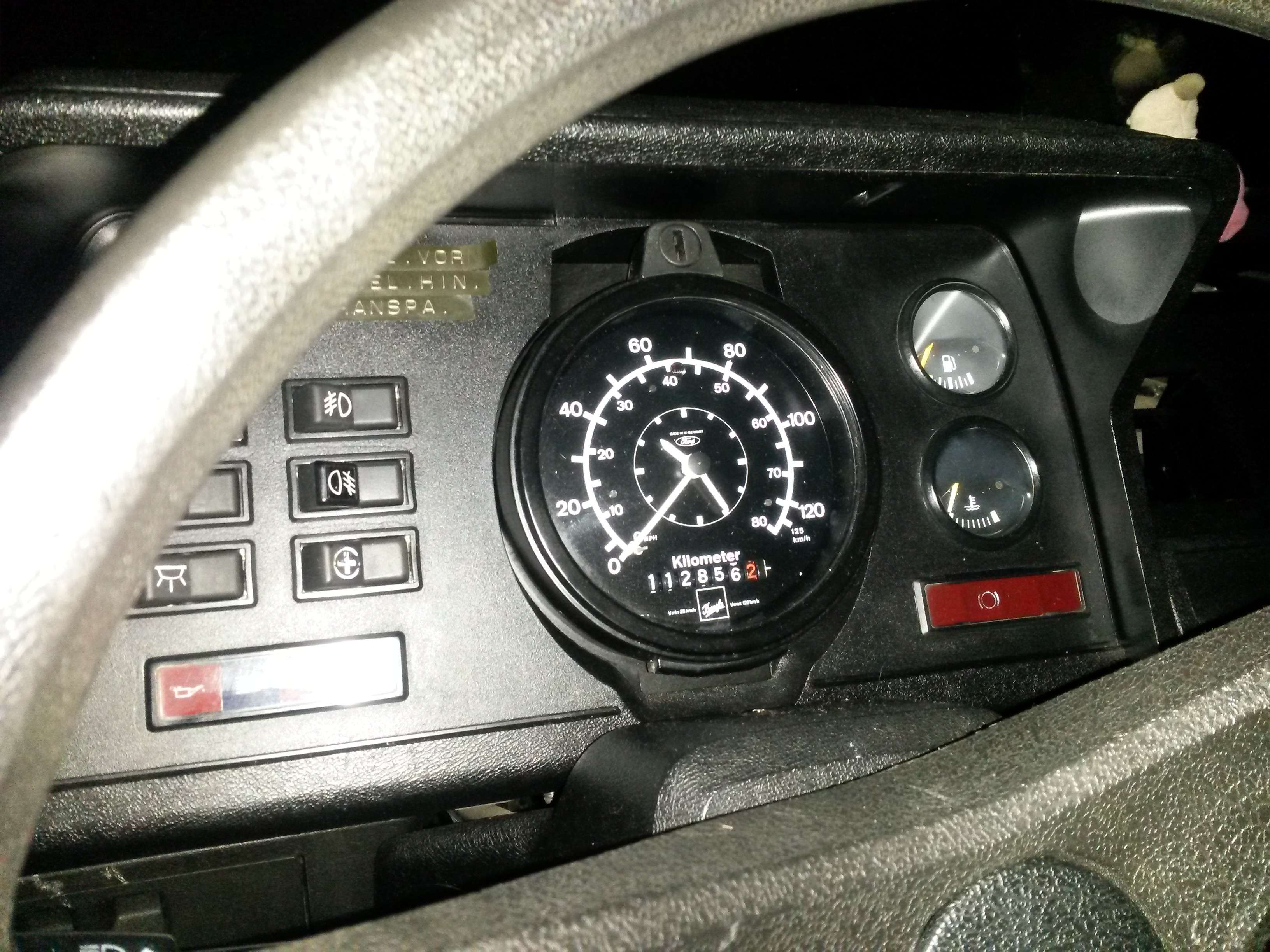

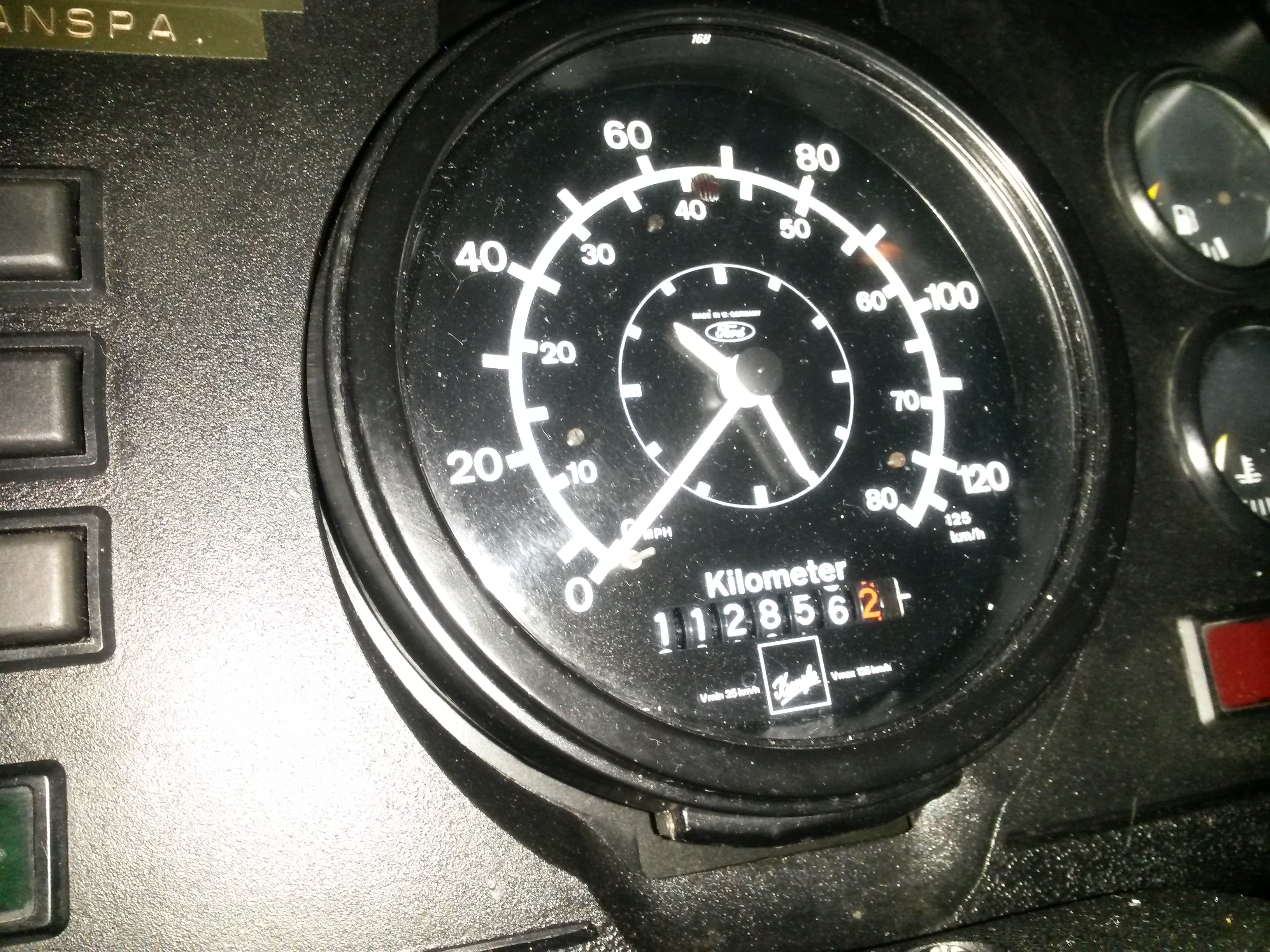

Jetzt besteht aber das Problem, dass die Tacho-Beleuchtung in einem - damals üblichen - Fahrtenschreiber integriert ist.
Das "Dingen" hat aber oben ein Schloss und der Besitzer konnte dafür beim Kauf keinen Schlüssel bekommen,
weil der Verkäufer auch keinen besaß.
Wie also zerstörungsfrei reinkommen in das "Dingen" ???
Achja - die Uhr lässt sich auch nur nach Öffnung des Fahrtenschreibers einstellen.
Hat Jemand eine Idee ?

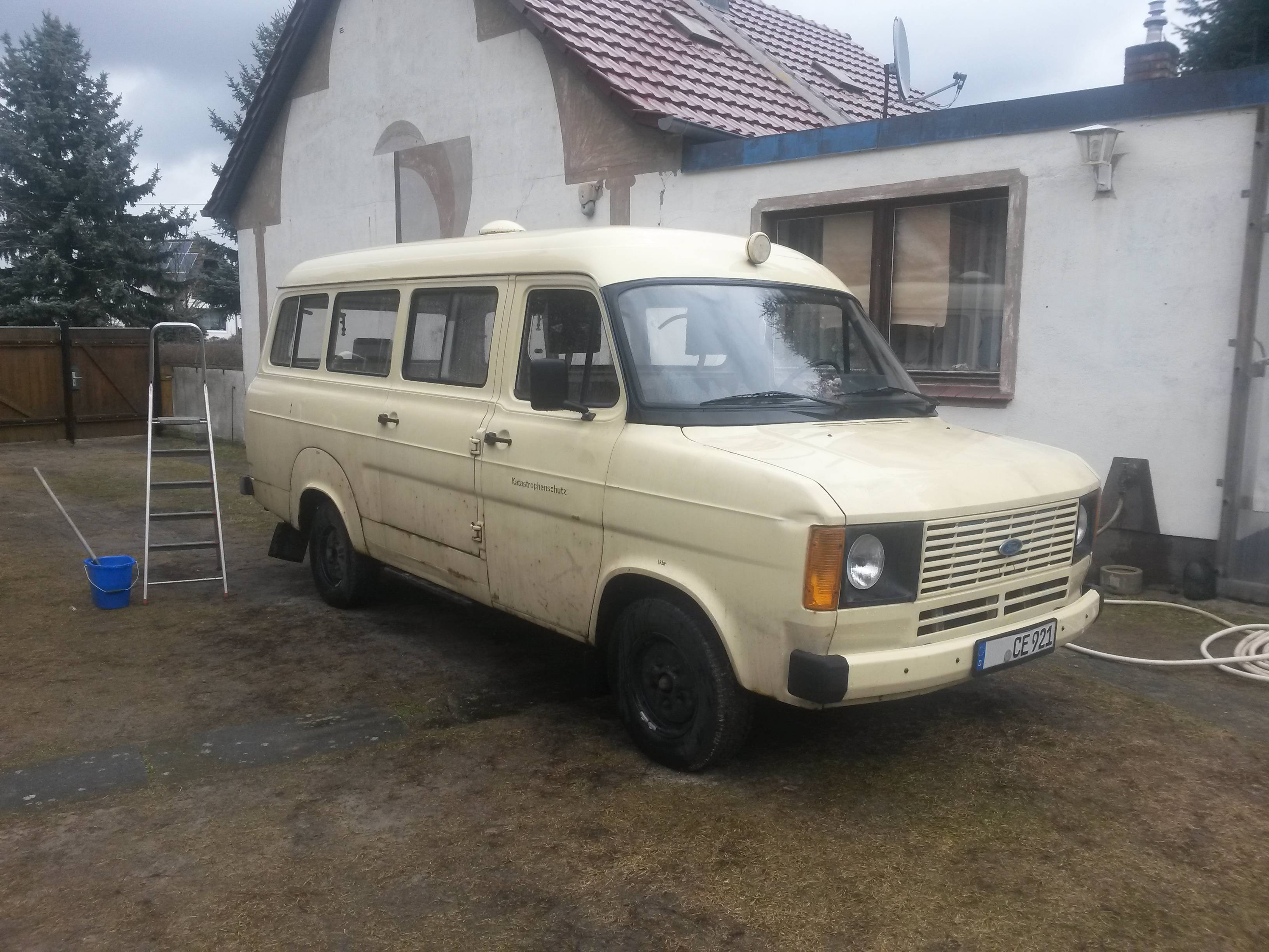

Wie man auf einem der Bilder sehen kann, ist der Transit ehemals in Diensten des Katastrophenschutzes gewesen."...Darüber nachdenken, den Fahrtenschreiber durch eine originale Armatur vom Transit zu ersetzen. ...
Diverse äussere Erkennungs-Merkmale mussten daher - zwecks privater Nutzung - entfernt bzw. unbrauchbar gemacht werden.

Jede lkw Werkstatt die tacho Dienst bzw fahrtenschreiber Eichung durchführt kann dir helfen.
- Beiträge: 7189
Re: Ford Transit - Fahrtenschreiber

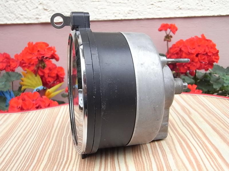

Genau wie matze schrieb, jede LKW Werkstatt oder gewerbliche Dienstler die noch die "alten" Karten verarbeiten, haben diesen ollen Schlüssel.
Ansich kein Schlüssel, nur son dickeres Blechteil ohne echte Schließfunktion.
Vieleich auch bei Schrotter der auch alte Dienstfahrzeuge annimmt.
Wenn's nicht stört, mit Schraubendreher aufdrehen.
Dabei wird natürlich die "Schlüsselfunktion° zerstört.
Aber man kann hinterher immer mit Schlitzschraubendreher auf- und zudrehen.
Vieleicht findet sich noch ne alte Karte im Fach.
