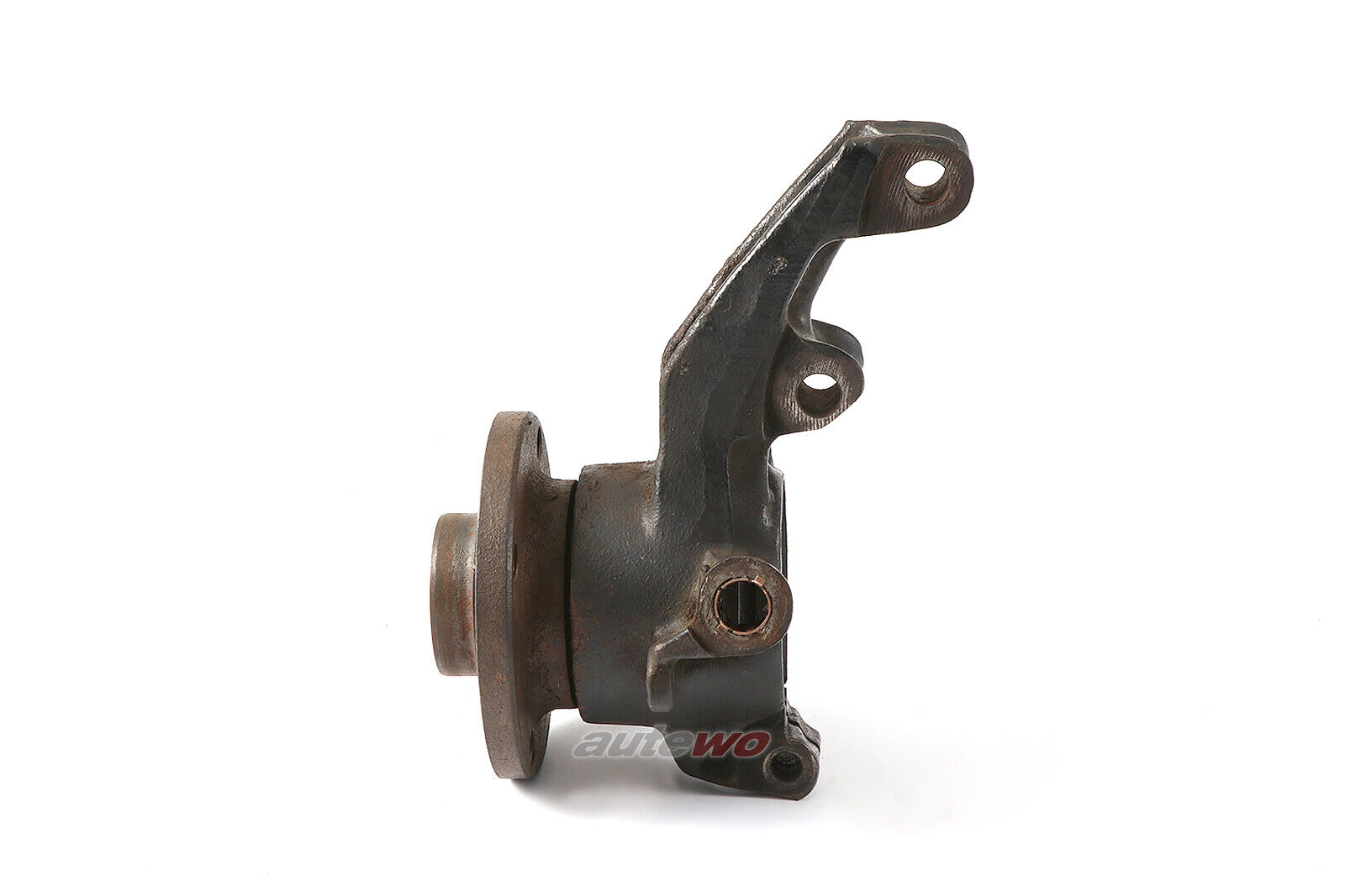

- Poldy
- Beiträge: 596
- Wohnort: 23795 Bad Segeberg
Re: Audi 80 B4 Radlager VA wechseln: Einige Fragen dazu

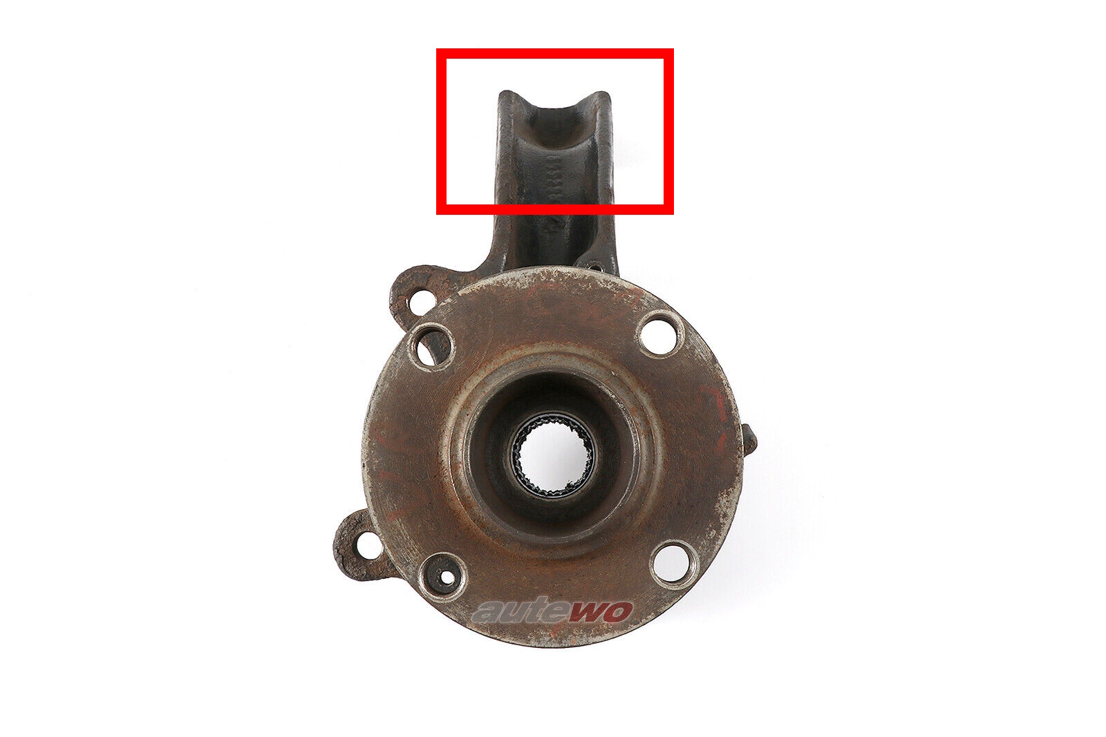

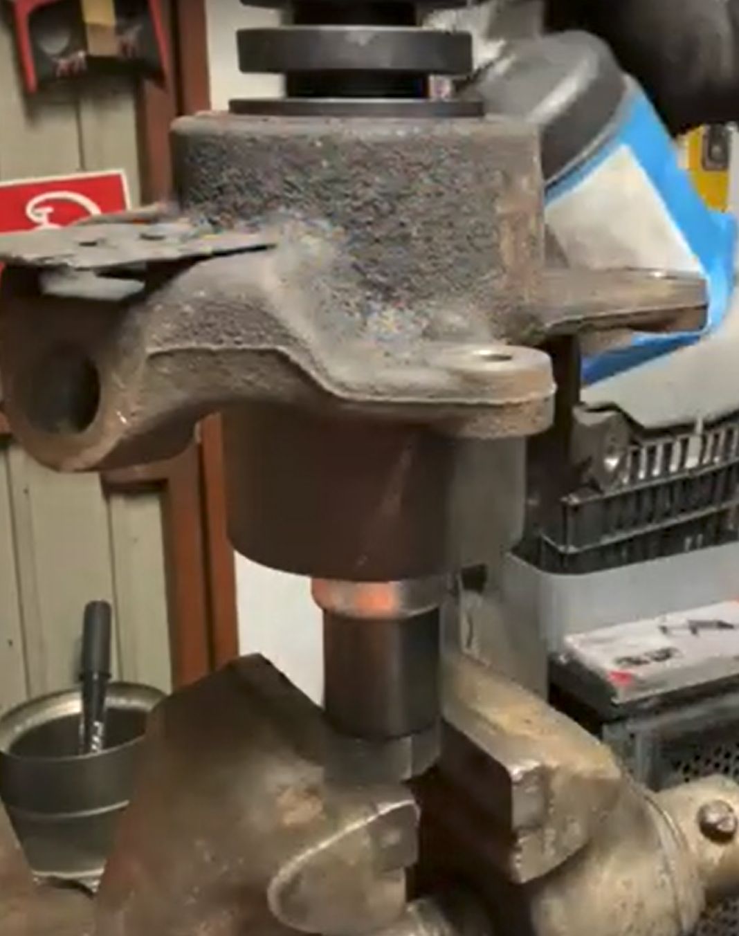

Das Gehäuse wird nicht! An den markierten Stellen aufgelegt! Das Gehäuse wird auf einer Hülse aufgelegt, dafür gibt es eine Nut auf der Rückseite des Radlagergehäuses.
Das Radlager darf sich nicht verkanten beim Einpressen. Deswegen muss es Sauber aufliegen.

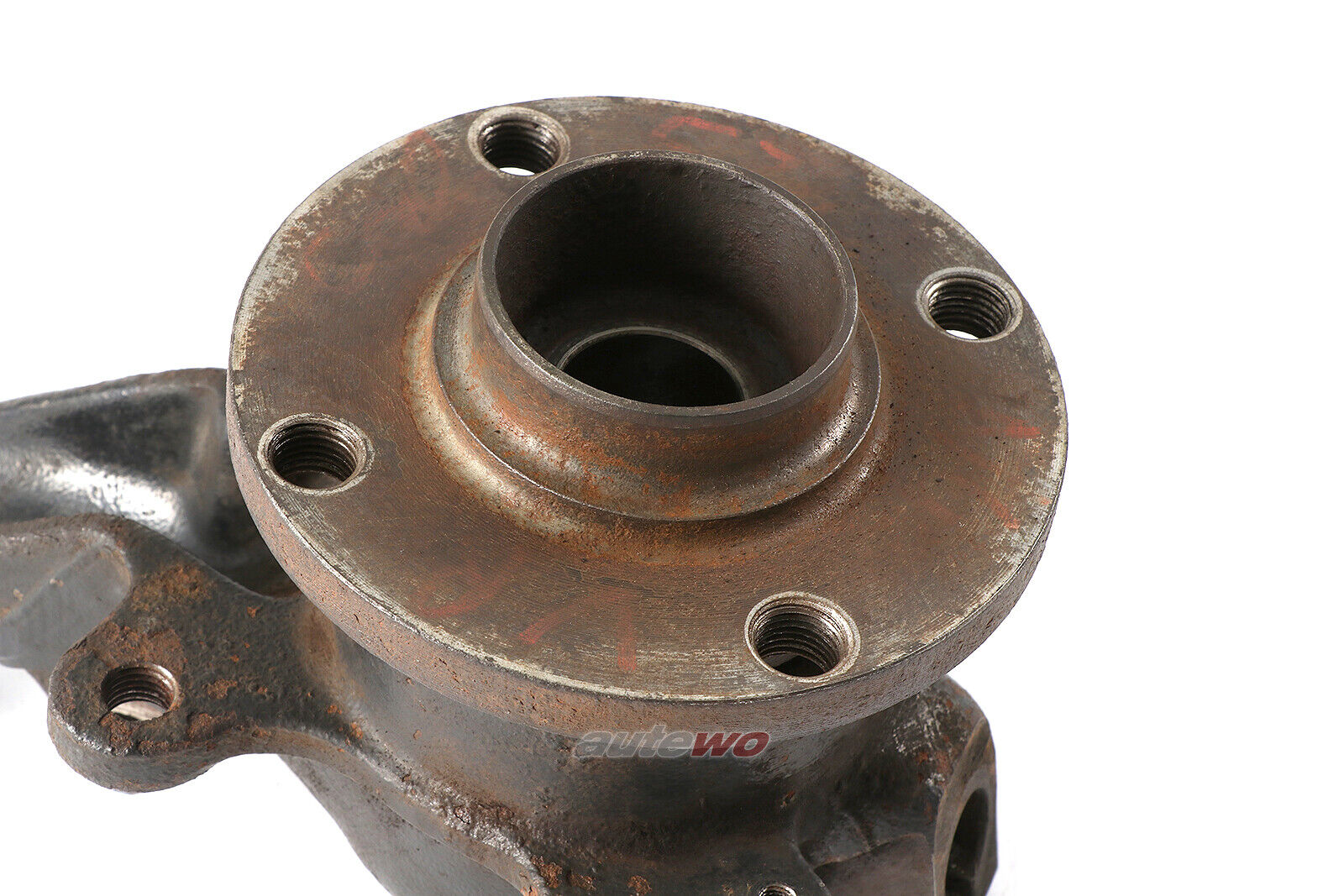

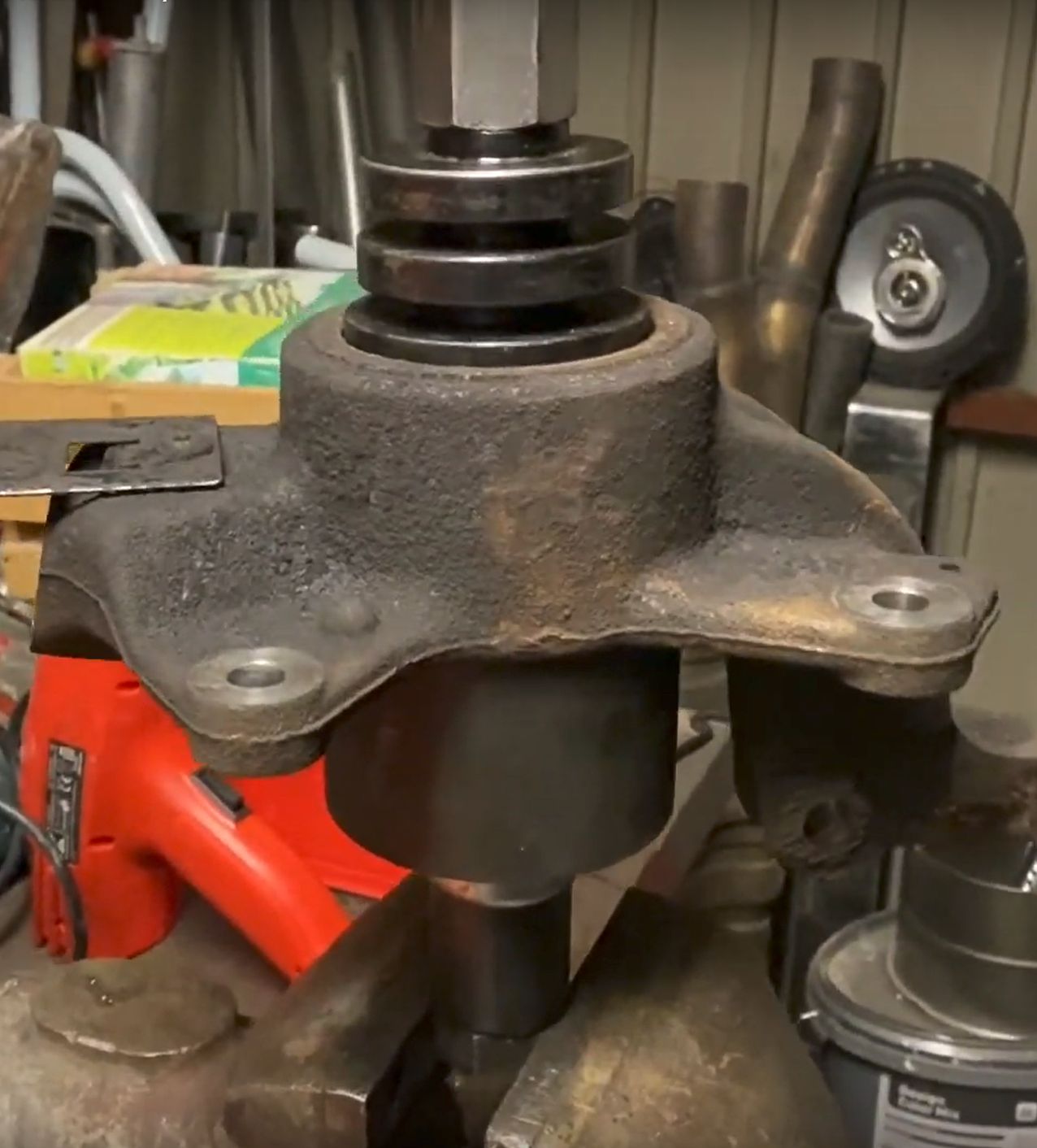

Verstehe ich nicht!?
Die rot markierten Punkte sind die einzige(!) Möglichkeit das Gehäuse in den Schraubstock einzuspannen. Sonst gibt es keine vernünftigen Angriffsflächen.
Was eine "Hülse" dafür bringen soll erschließt sich mir nicht.
Man kann es vielleicht noch über die Länge einspannen, wo es im eingebauten Zustand am Federbein befestigt ist.
Ja, das ist klar und in Summe das kleinste Problem.

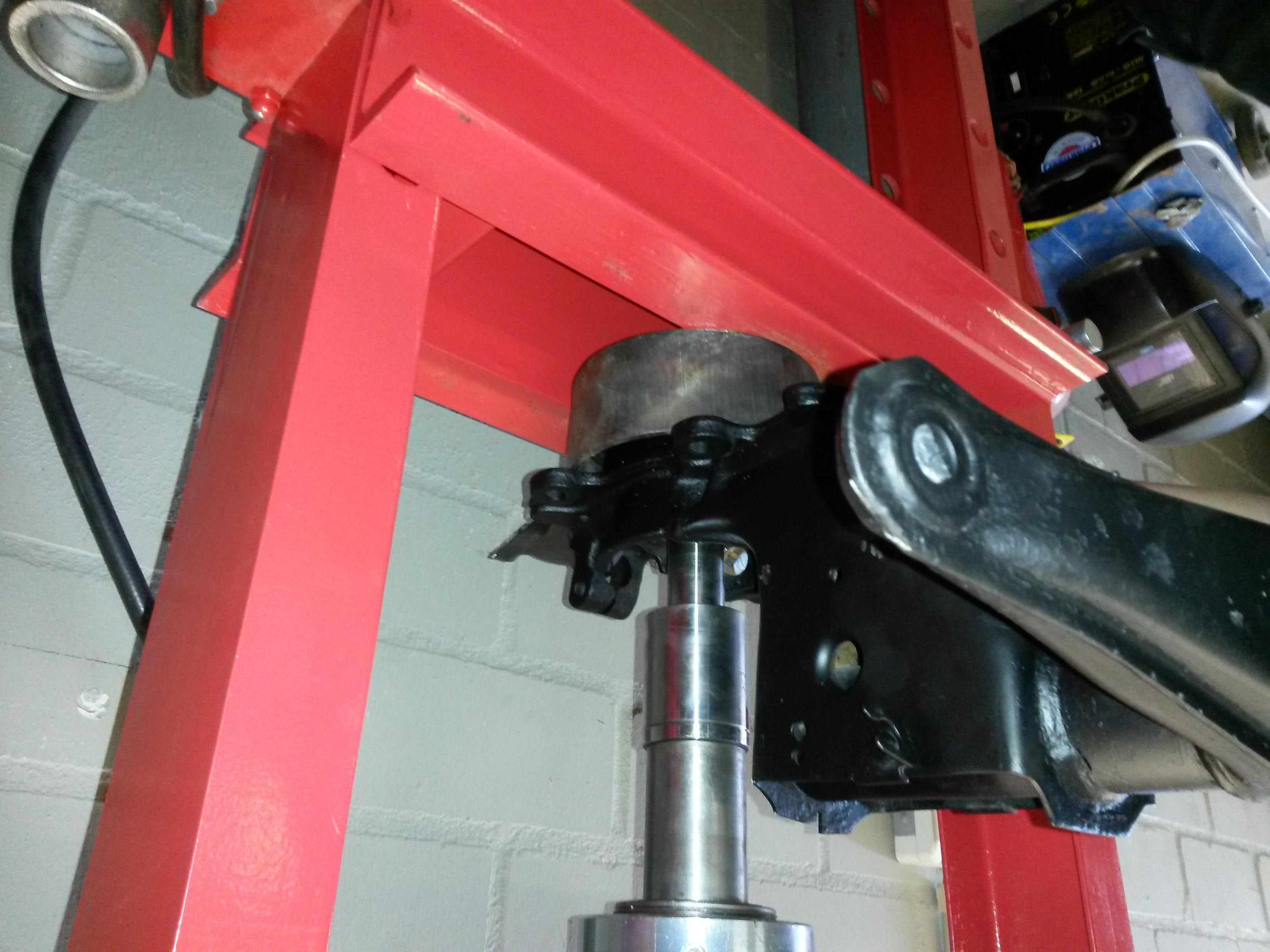

Ich habe das damals alles mit einer Presse gemacht. Wichtig hierbei, beim Einpressen des Radlagers in das Radlagergehäuse den Druck nur auf den äußeren Ring des Radlagers verteilen. Das Lager habe ich zunächst vorsichtig mit einem Schonhammer so weit eingetrieben, bis es gerade ist und von selber hält.
Beim Einpressen der Radnabe den inneren Teil des Radlagers abstützen. Andernfalls würdest Du die Kräfte beim Einpressen auf die Kugeln verteilen.
Zum Gegenhalten eignen sich im Bedarfsfall entsprechen große Nüsse aus einem Knarrenkasten, wenn Du nichts anderes hast.
Wenn Du mit dem Schraubstock arbeitest, denke bitte daran, dass der Hubweg begrenzt ist. Du kannst also nicht alles nach Belieben einspannen.

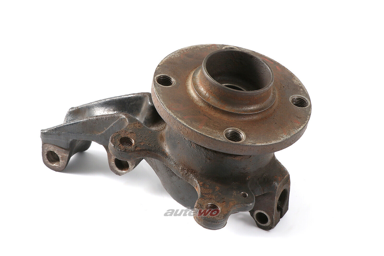

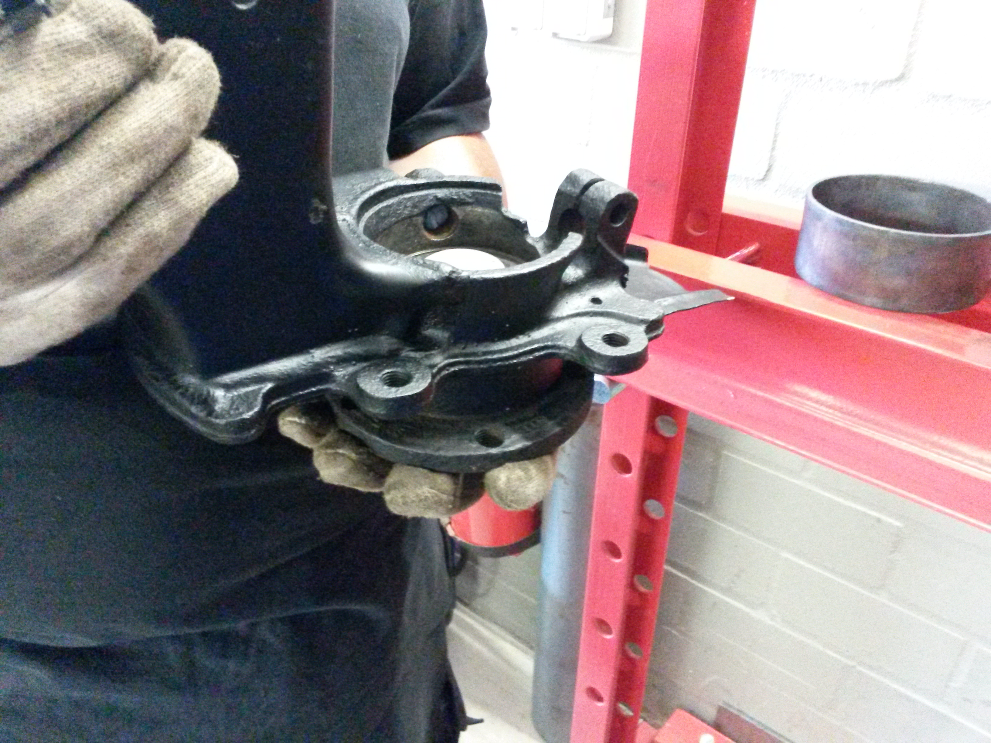

Falls Du die Radnabe ausbaust, kommt nun die Warnung von den Anderen zum Tragen:
Neben den rot markierten Stellen sind auch noch die Aufnahmen für den Bremssattelhalter am Radlagergehäuse.
Sollte es passieren, dass diese Punkte durch Krafteinwirkung verformt werden (und seien es nur hundertstel Millimeter) kannst Du das Radlagergehäuse entsorgen.
Das Lehrgeld musste ich auch schon bezahlen. Beim Ausschlagen der Radnabe mit einem Hammer, haben sie die erwähnten Aufnahmen verzogen. Haben wir natürlich erst dann festgestellt, als die Bremse montiert werden sollte und der Halter nicht mehr passte.

Was das Einspannen des ausgebauten Gehäuses angeht, hatten glaube ich alle einen Denkfehler - oder ich
. Man muss doch das Lager ansich garnicht im Schraubstock einspannen, sondern nur die Mutter der Gewindestange und dann dreht man oben am Kopf (oder umgekehrt). Und ja, dann dreht sich das Gehäuse mit, aber das macht ja nichts, entscheidend ist ja der Druck der durchs zusammen drehen auf das Lager kommt.

Noch eine Frage bzgl. dem Auspressen der Radnabe:
Das Gehäuse vom B4 ist ja rel. knapp gehalten, was die Angriffspunkte angeht, wenn man die den 3 Schrauben die Radnabe auspressen möchte. Insbesondere sind es mal die 2 Aufnahmen für den Bremssattel - die sind aber nicht wahnsinnig massiv - siehe Bilder.
Halten die den Kräften die da beim Auspressen auftreten überhaupt stand?
Moin Jochen,
die Radnabe lässt sich erfahrungsgemäße relativ einfach dazu bewegen, ihren angestammten Platz zu verlassen.
Eventuell kannst Du die Schrauben so platzieren, das zumindest zwei dort aufliegen, wo mehr Material zur Verfügung steht.
Im Zweifel einfach den Bremssattelhalter wieder anschrauben, dass sollte dem ganze die notwendige Verwindungssteifigkeit verleihen.

Kurzes Feedback für diejenigen, die eines Tages vielleicht ähnliche Frage(n) haben:
Der Wechsel ist vollzogen und es verlief eigentlich fast besser als gedacht.
- Ich habe das Radlagergehäuse ausgebaut. Aber eigentlich nur deshalb, weil die Schrauben vom Bremssattelhalter so dermaßen fest waren, dass ich die im eingebauten Zustand nicht gelöst bekam. Rückblickend betrachtet, war es aber die bessere Entscheidung, weil insbesondere das Auspressen des Radlagers, im eingebauten Zustand (meiner Meinung nach) nicht bzw. nicht so gut möglich gewesen wäre.
- Für das Auspressen des Radlagers habe ich das Set wie im Bild unten verwendet plus einen 760mm-Knebel. Das Auspressen hat damit rel. gut funktioniert. Die ersten 20% waren "spannend" und dann gab es einen hör- und fühlbaren Knack und ab da war klar, dass das Lager kommt.
- Einspannen es Radlagers im Schraubstock: Ich habe das Radlager selber nicht im Schraubstock eingespannt. Meiner Meinung nach gibt es da auch keine guten Angriffspunkte, die dann nachher, den Kräften beim Auspressen standhalten, ohne das Gehäuse selber in Mitleidenschaft zu ziehen. Ich habe deshalb nur die Mutter des Auspresswerkzeugs im Schraubstock eingespannt und das Gehäuse lag "frei in der Luft" (siehe Symbolbild, nicht vom Audi 80).
- Das Auspressen der Radnabe war da schon etwas schwieriger. Also mit "von hinten rausschlagen" ging da bei mir gar nichts. Da habe ich mir beim ersten Lager fast die Nabe versaut. Habe dann sofort aufgehört und umgeschwenkt und die im Set^ enthaltenen Schrauben verwendet und das Lager damit quasi "ausgepresst". Man braucht dann aber auf jeden Fall einen Flachstahl o.ä. um eine "Brücke" zwischen zwei Auflageflächen am Radlager zu schaffen, denn die Löcher der Radnabe decken nur 2 Auflagepunkte (am Radlagergehäuse) für die Schrauben ab.
- Der eine Teil des Innenrings, des alten Radlagers, bleibt (immer) auf der Radnabe stecken. Diesen habe ich mit einem Winkelschleifer schräg eingeschnitten und dann mit einem Meißel runter geschlagen.
- Das Einpressen des neuen Radlagers verlief wesentlich einfacher, als das Auspressen. Das A und O ist das gerade Aufsetzen des Radlager, auf das Radlagergehäuse und das einölen* des Gehäuses und des Radlagers. *Hierfür kann man (spezielles) Lager- und Buchsenfett nehmen oder wie ich, ganz normales Motoröl.
- Mythos "Radlager im Gefrierschrank runter kühlen": ...mag auf dem Papier (und von der Physik her) sinnvoll klingen, in der Praxis hat es bei mir aber keinerlei Unterschied gemacht, ob das Lager "gefroren" war oder nicht - im Gegenteil - ich pers. finde die Nachteile überwiegen. Das erste Lager hatte ich 24h in den Gefrierschrank gepackt. Wenn man es auspackt, setzt es sofort Reif an. In Kombination mit dem Fett/Öl, die man für das Einpressen verwendet, bildet sich dann eine dermaßen "üble Schlotze", so dass es eher kontraproduktiv ist. Das zweite Lager habe ich dann nicht mehr gefroren und es ging genauso leicht rein, wie das gefrorene, aber ohne Wasser-Öl-Schlotze.
- Das anschließende Einpressen der Radnabe ging völlig problemlos. Was oft nicht erwähnt wird, ist die Tatsache, dass der Innenring des Radlagers zwei unterschiedliche Durchmesser hat (39mm/41mm). Der größere Durchmesser muss nach außen zeigen.
- Den ABS-Sensor habe ich im Radlager stecken lassen. Ich habe erst gar keine Ausbauversuche unternommen und er hat auch zu keinem Zeitpunkt wirklich gestört.
- Was man bedenken sollte: Bei der Reparatur können sich ggf. Folgereparaturen ergeben...einerseits kann man erkennen, dass die Bremsscheiben und/oder Beläge doch nicht mehr so toll sind und es Sinn machen könnte, diese direkt zu tauschen. Und/oder, dass sich ein (oder beide) Traggelenke verabschiedet haben.
