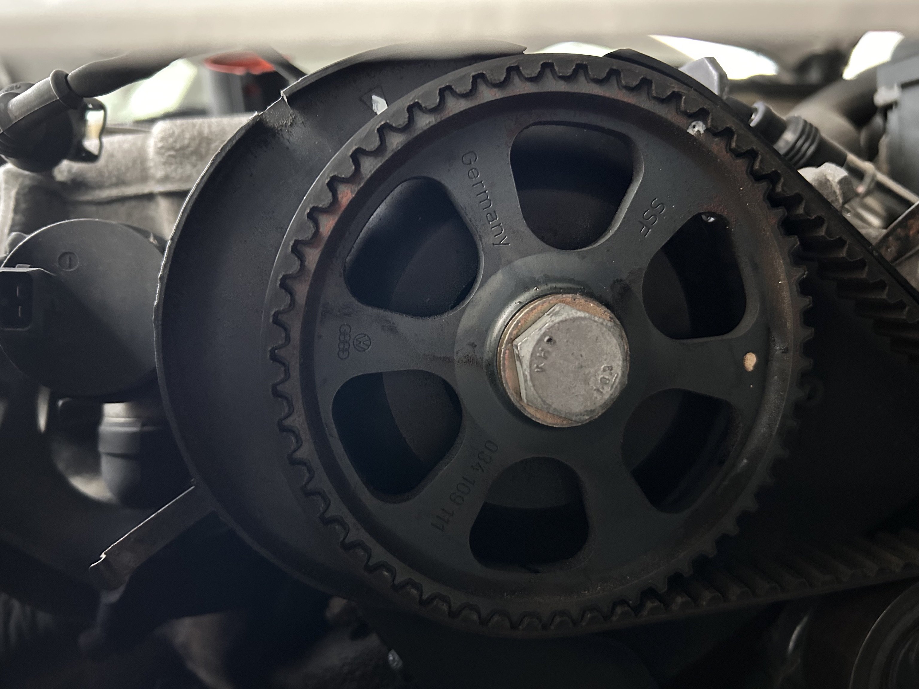

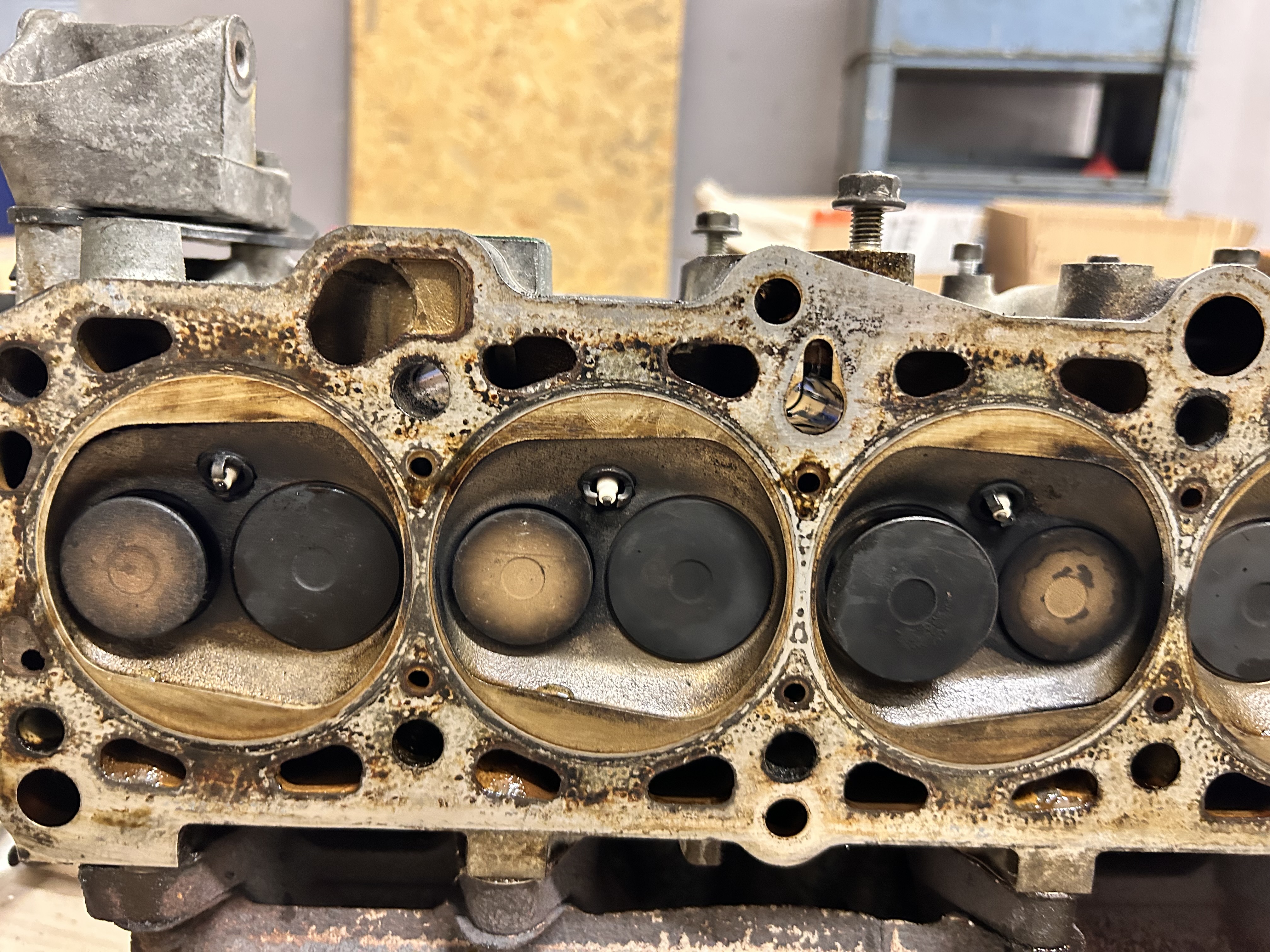

ich habe am Wochenende nun die "neue" Lufthutze verbaut, leider ohne Erfolg. Auto sprang zwar an, aber nur mit Gasgeben und auch nur mit Gas konnte man es am laufen halten, war dennoch sehr ruckelig. Kaputte Schläuche habe ich bislang auch nicht ausfindig machen können.
Durch den plötzlichen Abfall der Drehzahl auf 0 während dem fahren brachte mich dann Forumskollege Daniel auf den Hallgeber, an diesen hatte ich tatäschlich auch nicht mehr gedacht. An der Zündung war auch noch niemand dran und somit war auch noch der erste Hallgeber verbaut, da der kleine Blechschirm über der Mutter zum Lösen des Zündverteilers noch komplett dran war.
Also den ZV ausgebaut und einen neuen Hallgeber verbaut, hatte ich auch noch rumliegen. Da ich vor dem Ausbau die Lage des Hallgebers zwar markeirt hatte, wollte ich dennoch den Motor auf OT drehen um anschließend die Zündung wieder genau einstellen zu können.
Und dabei ist mir dann folgendes aufgefallen...
Als ich die Kurbelwelle auf OT gedreht hatte, hat die Markierung vorne am Nockenwellenrad um 10 Zähne nicht gepasst. Beim drehen selbst ist mir der Zahnriemen 3 mal übergesprungen, er scheint auch etwas locker zu sitzen. Dann wären es aber immernoch 7 Zähne gewesen, was ja schon einiges zuviel ist. Das würde dann auch den schlechten Motolauf, etwas Leistungsverlust usw. erklären.
Habe echt Glück, das war vermutlich schon knapp vor Motorschaden...
Ich werde darauf hin jetzt natürlich den Zahnriemen usw. tauschen und wieder auf OT stellen, danach dann die Zündung auf 15° bzw. 18° einstellen.
Ich bin gespannt und berichte...
Gruß Dani
Re: Audi 80 B4 NG Bj 92 läuft ruckelig und springt warm schlecht bis gar nicht an
Verfasst: 15.01.2025, 12:20
von CarstenT.
NW-Rad hat die Markierung auf der Rückseite.
Mit 10 Zähnen wäre der niemals mehr gelaufen.
Oder ist das beim NG2 anders?
Verfasst: 15.01.2025, 12:45
von Jens 220V-Abt-Avant
Korrekt!
mal ab davon, daß hierbei die Ventile bereits aufsetzen würden/könnten, der ZZP wäre ebenfalls um gut und gerne 35-35° verstellt worden - damit kann der Motor unmöglich laufen.
Wenn man sich das Bild des Nockenwellenrades aber genau anschaut, sieht man, dass hier der Zahnriemen ja eher "rückwärts" übersprungen sein müßte, oder aber er wäre nicht um 10 sondern um 34 Zähne übersprungen, wodurch dann in jedem Fall Kernschrott entstanden wäre.
und ja, wichtig ist die Kerbmarkierung auf der Rückseite des Rades, diese muß mit der Dichtfläche des Zylinderkopfes/Ventildeckel bei Zünd-OT übereinstimmen!
Verfasst: 15.01.2025, 18:14
von Audi Flotte
ja Carsten, so kenne ich es auch, zumindest von meinem 10V turbo. Wie Jens schreibt, schaut man von hinten her das die Markierung bündig mit dem Ventildeckel sitzt.
Aber hier scheint ja eine art Markierung in Form eines kleinen Loches auf der Vorderseite des NW Rades zu sitzen, sieht man gut an der weiß markierten Stelle, und dahinter sitzt an der Rückseite der Zahnriemenabdeckung ein Pfeil, ebenfalls weiß markiert.
Ich habe die letzten 2 Tage in einem anderen Forum gelesen, das bei dem NG (NG 1 oder NG2) diese Markierung zählt bzw. dort so beschrieben wurde. Anbei Bild.
Gruß Dani

Die gute Nachricht, ich habe gestern meinen Zanhriemen getauscht, die Schwungscheibe auf OT gedreht, die Nockenwelle anhand der vorderen Markierung (Pfeil und Punkt, da es keine andere gibt) richtig gedreht und den Verteilerfinger fluchtet zur Kerbe vom Zündverteiler.
Dann habe ich das ganze unter Spannung ein paar mal per Hand durchgedreht, sauber durchgelaufen und keine metallischen Geräusche gehört, dann noch ein paar mal per Anlasser durchdrehen lassen, auch alles gut.
Auto gestartet, springt schlecht an und ruckelig, und nur mit Gas am leben gehalten. Habe die Zündung darauf hin millimeter für millimeter etwas verdreht, das ruckelige wurde immer besser, dennoch blieb er ohne Gas nicht an.

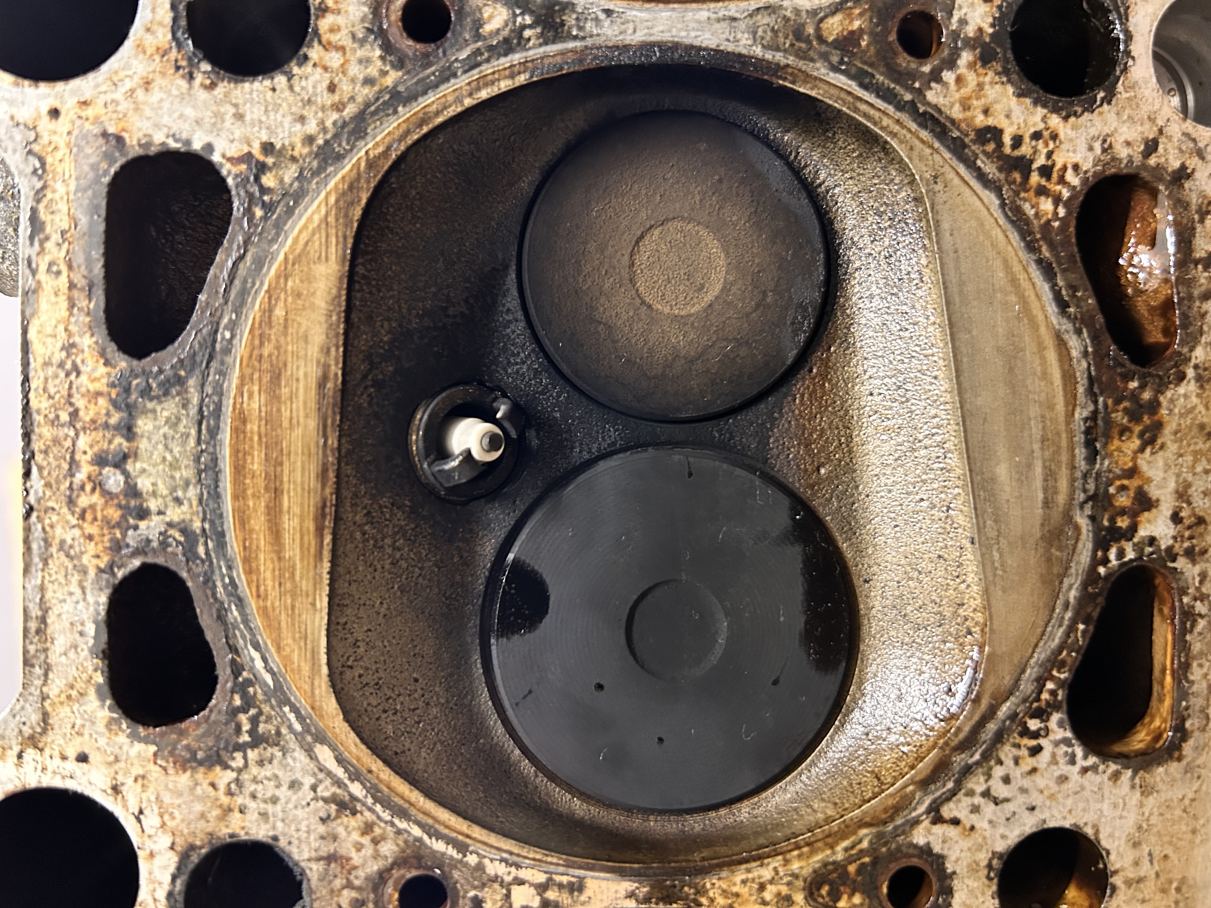

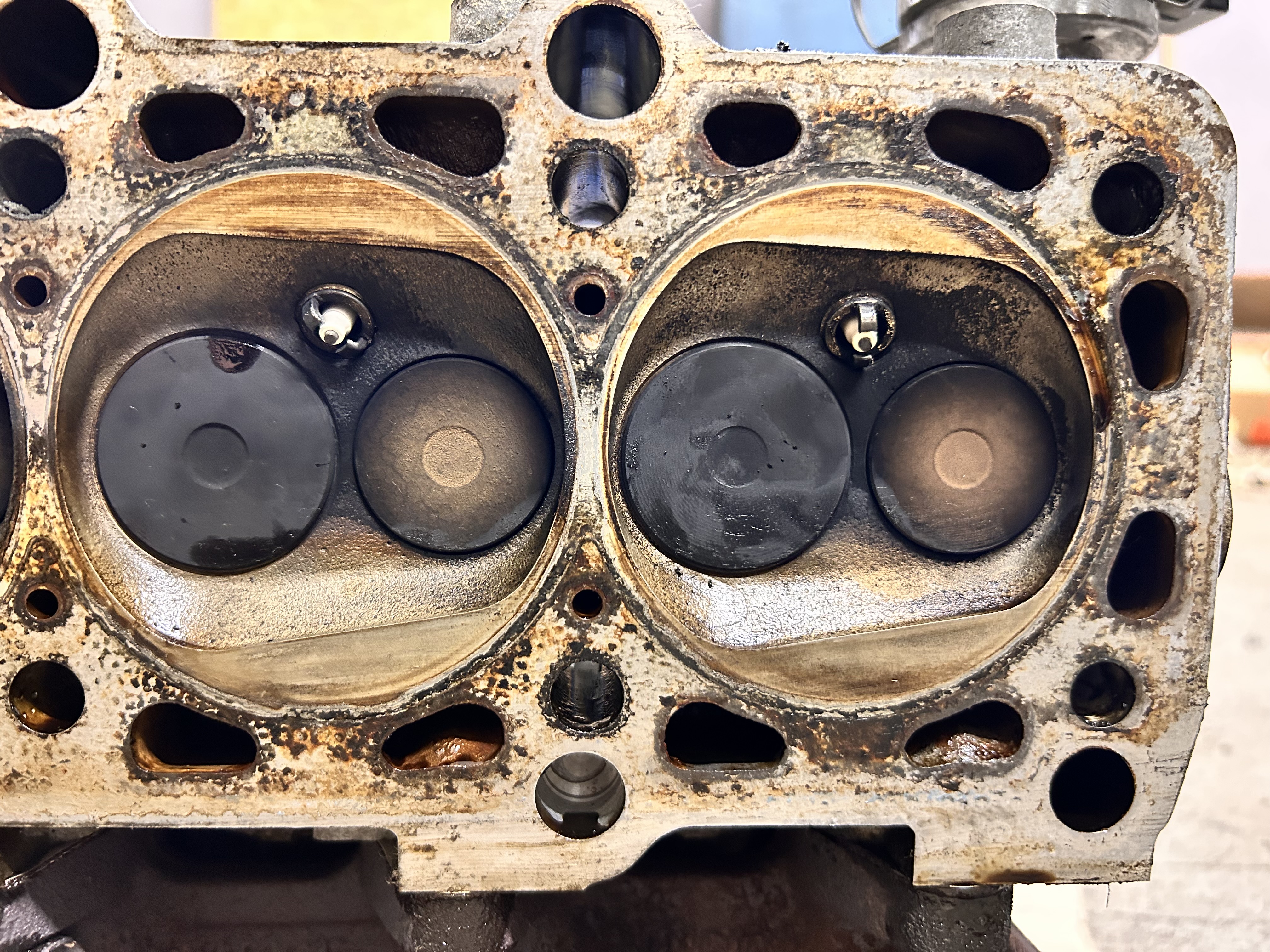

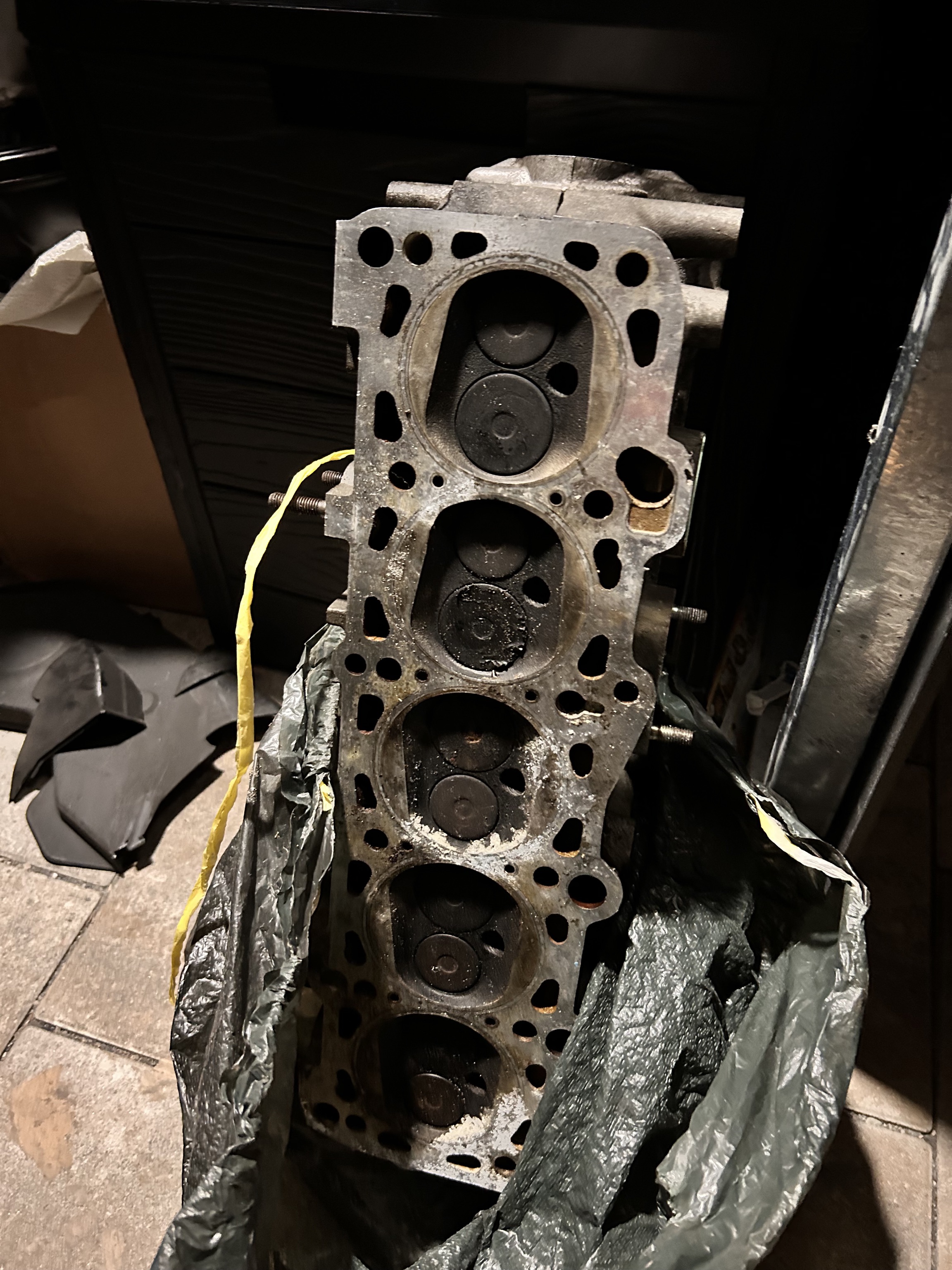

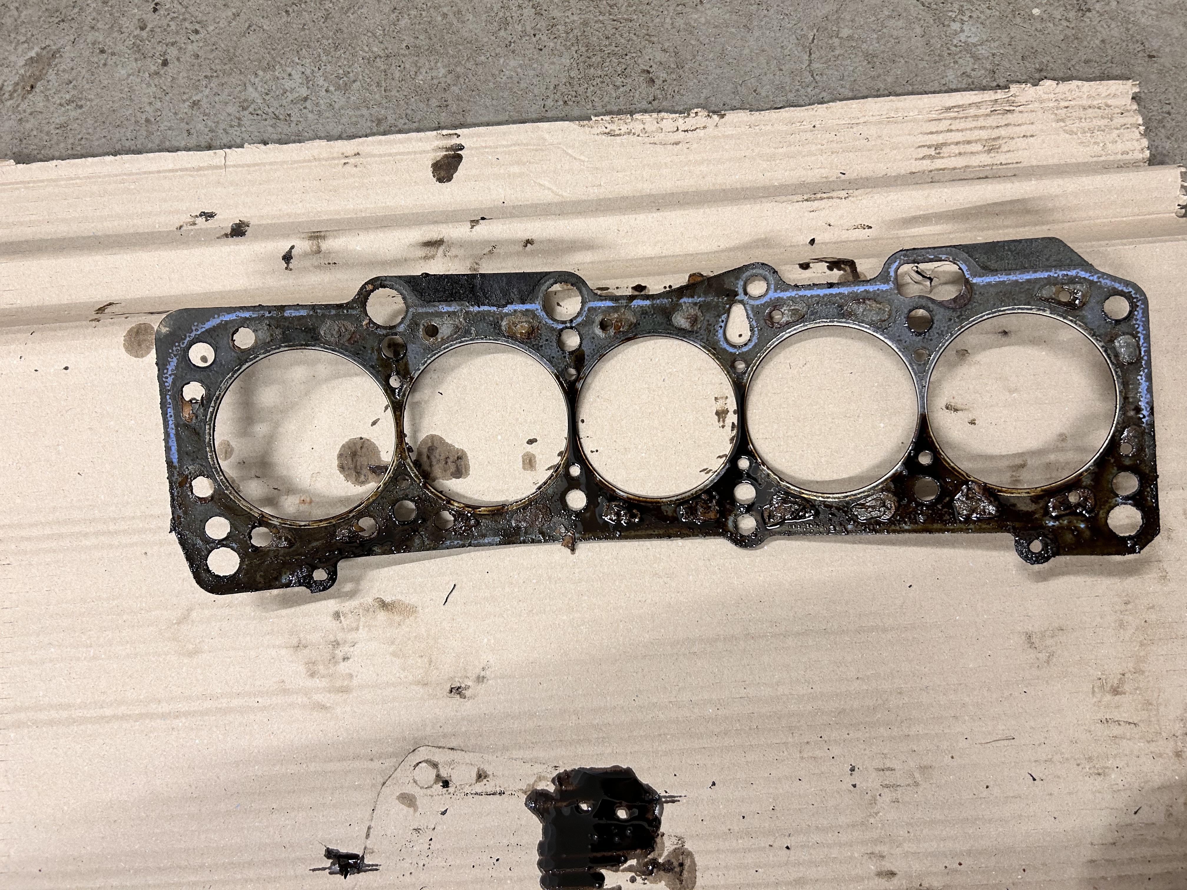

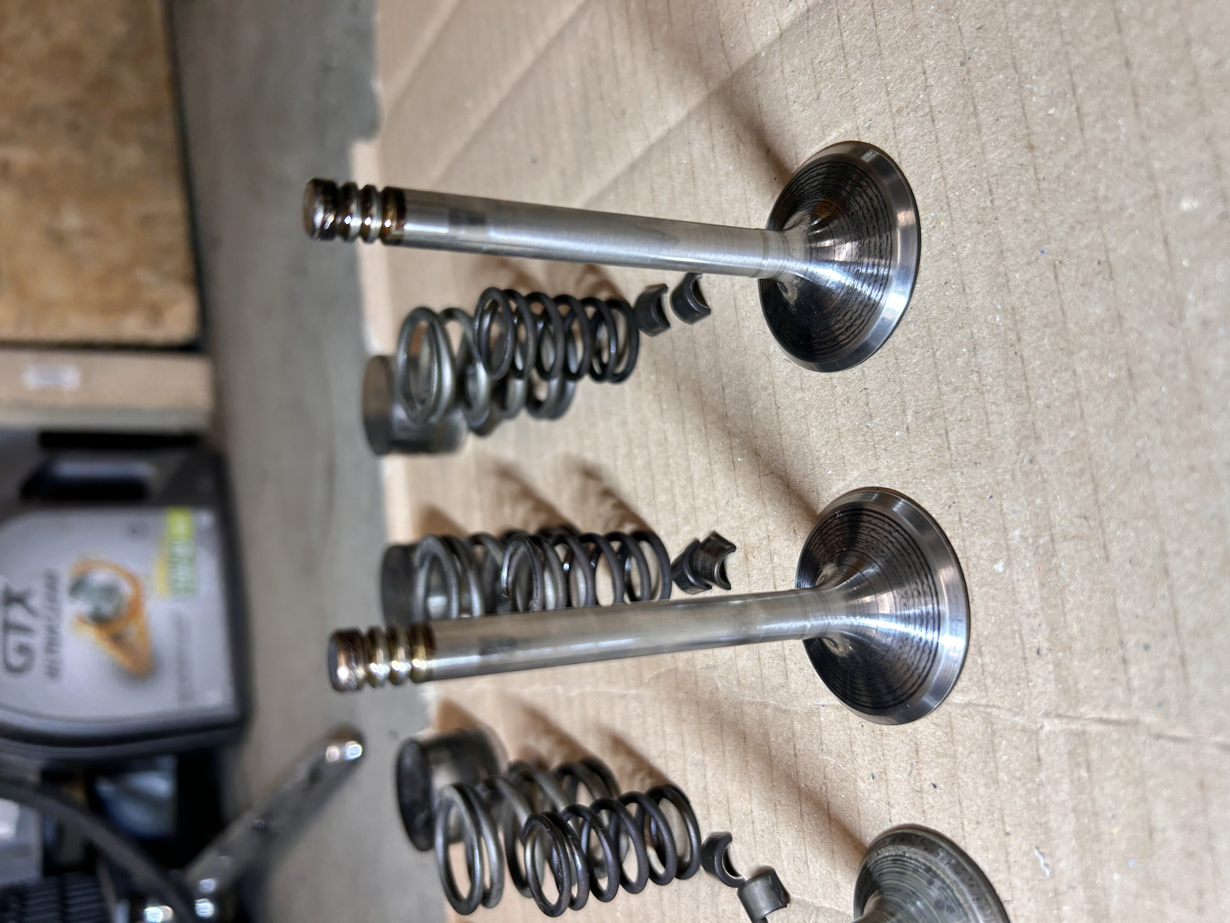

Servus alle zusammen,

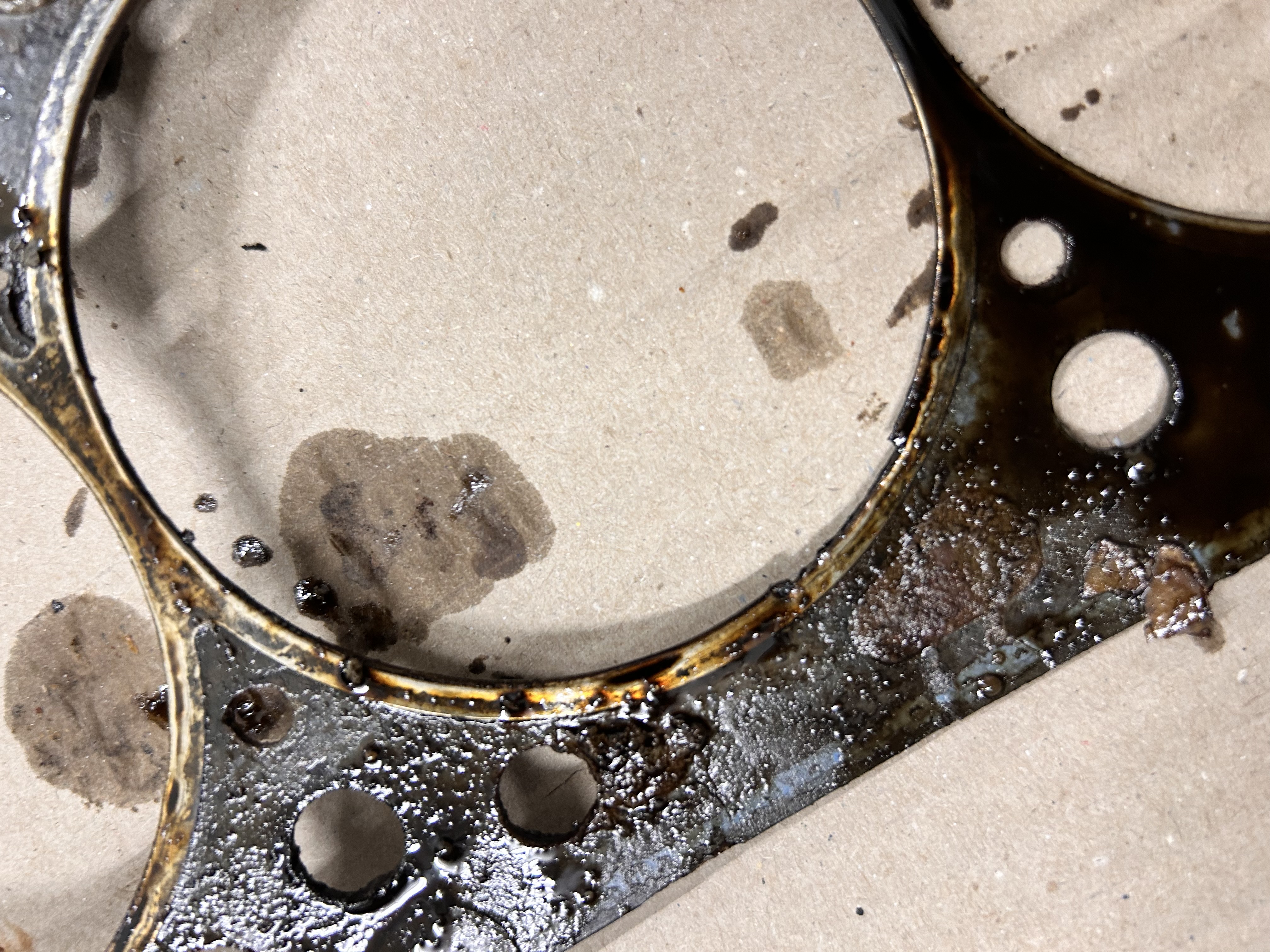

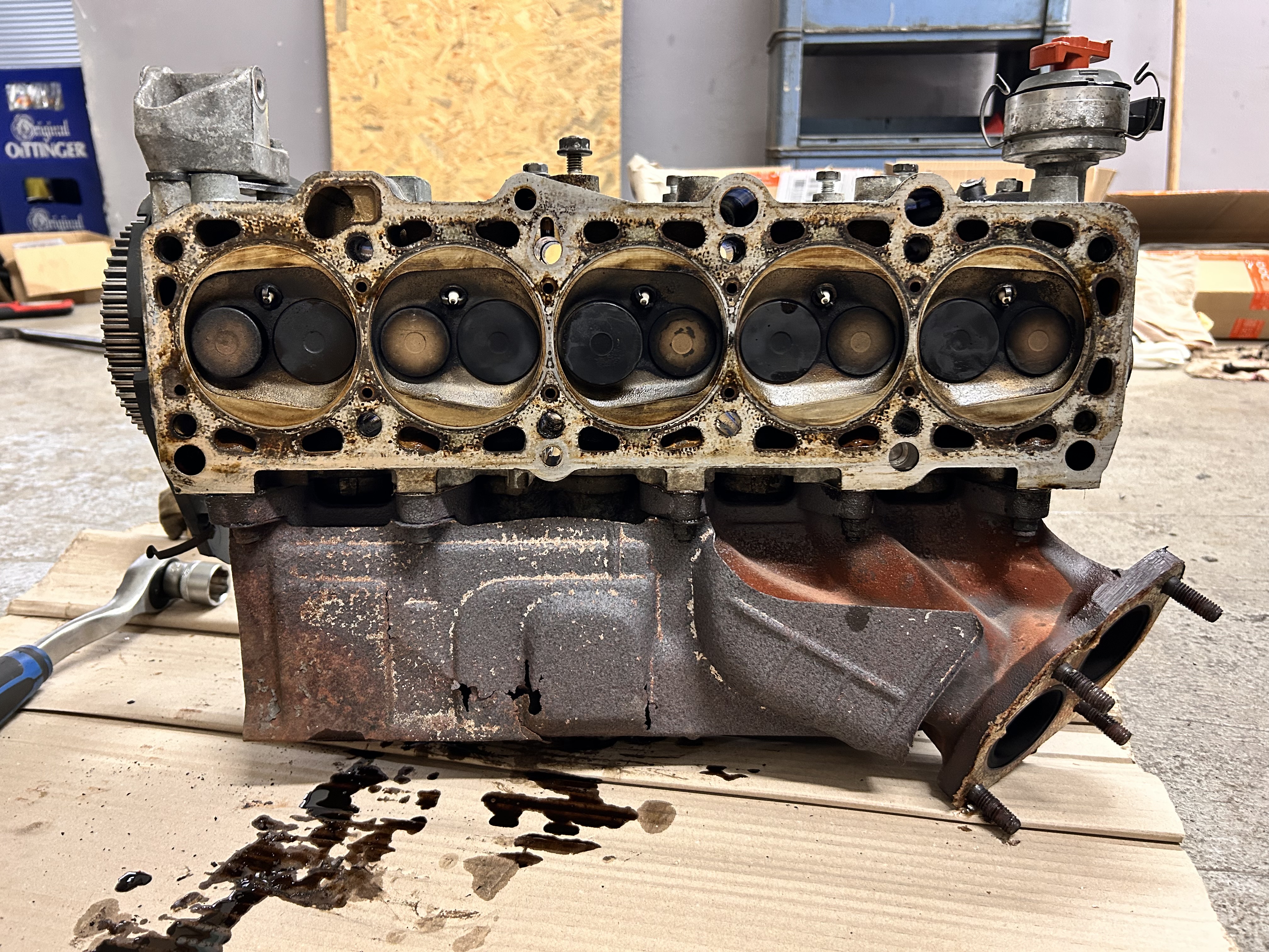

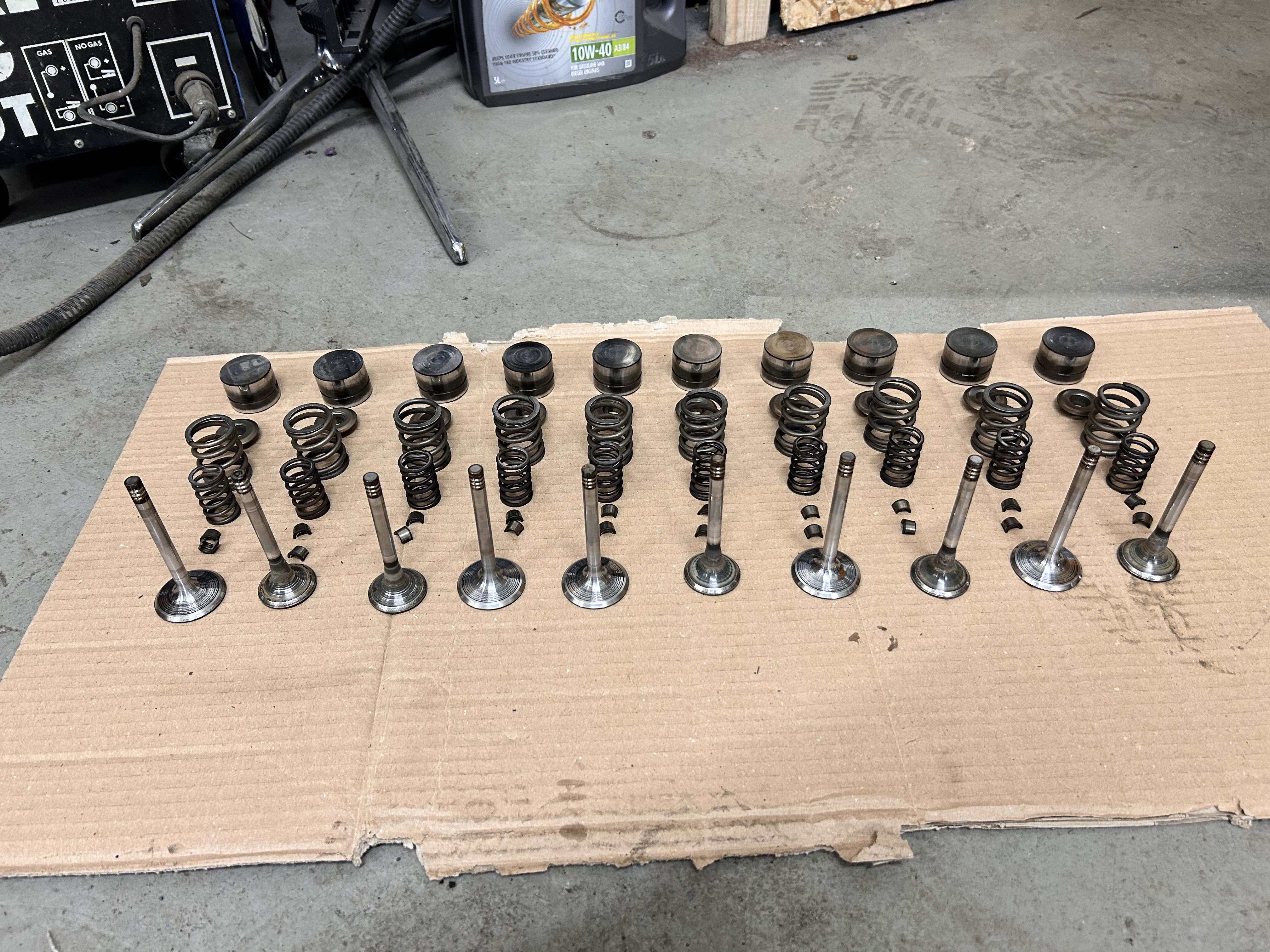

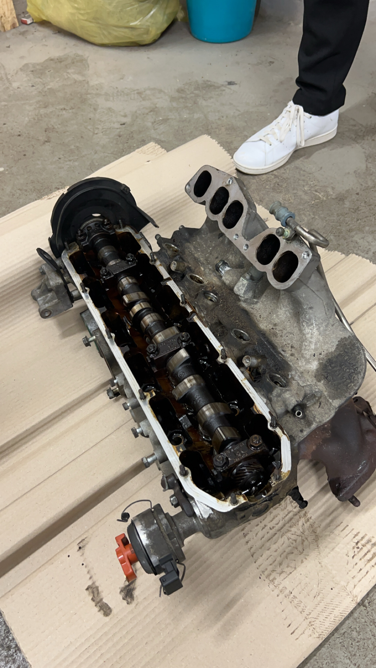

habe heute den Zylinderkopf ausgebaut. Anbei die Resultate:
Die Zylinderkopfdichtung ist bei Zylinder 4 (der hatte 3 bar) am Metallring etwas weggebrochen/gebröselt. Bei Zylinder 5 (der hatte 6 bar) ist nichts zu sehen. Dichtung weißt ansich keine beschädigungen auf, kann dennoch irgendwo undicht gewesen sein.
Die Ventile, hauptsächlich bei Zylinder 4 und 5 sehen für mich persönlich gut aus, ich kann dort keine beschädigungen sehen, kein schlag welcher durch die Kolben hätte zustande kommen können. Keine Ahnung was man da durch das Endoskop gesehen hatte.
Sieht auch so aus als wären ein paar Wasserkanäle komplett zu?
Wie man auch sieht, sieht der Kopf wirklich gut aus, keine Ablagerungen, alles schön "sauber". Beim Durchdrehen ist auch nichts negativ aufgefallen, Ventile schließen augenscheinlich sauber. Bei Zylinder 4 und 5, der Metallring drumherum, kommt mir das nur so vor oder ist der beschädigt, zerdrückt?Muss ich mal sauber machen und genau schauen.
Werde nun alles reinigen, neue ZKD drauf und dann nochmal Kompression messen, mit etwas Glück wars dann nur die Dichtung, wenn nicht, dann eben alles auseinander nehmen.
Gruß Dani
Verfasst: 23.01.2025, 22:15
von StefanS
Hallo Dani,
ich würde mir die Zylinderlaufbahnen mal sehr genau anschauen.
1.Das Wasser aus den Zylindern umgehend entfernen,
2. Zylinderwände abwischen und
3. den Motor durchdrehen, um alle Zylinderwände komplett zu sehen.
4. Etwas Benzin in jeden (gleich viel) geben, und schauen, ob es in einem Zylinder schneller durchläuft. (Ölwechsel muss eh gemacht werden.)
5. Benzin entfernen und etwas Öl in jeden Zylinder geben.
6 Motor durchdrehen und schauen, wie sich das Öl an der Zylinderwand verteilt, bzw. wie es abgestreift wird...
Wir hatten sowas an einem unserer 2,0E ABKs. Da waren in der Zylinderlaufbahn des 4. Zylinders (der mit der niedrigsten Kompression) "Wasserschäden". Das war aber erst zu sehen, als man den Motor durchgedreht hat. Die Laufbahn war angegriffen und wurde auch trotz Nachhonen ("Klobürste") nicht mehr gut.
Dann würde ich die Nockenwelle aus dem Zylinderkopf ausbauen.
Alle Brennräume mit Benzin füllen und schauen, ob es bei einem der Zylinder schneller durch die Ventile versickert. (ACHTUNG - es läuft aus den Ansaug-/Abgaskanälen raus!) Damit erkennst Du Undichtigkeiten.
Je nach Ergebnis kannst Du den Kopf dann planen lassen (würde ich in jedem Fall machen)! oder gleich noch die Ventilführungen mit Schaftdichtungen ersetzen lassen und Ventile neu einschleifen.
Falls Du die Nockenwelle nicht ausbauen möchtest, kannst Du auch die Zylinder nacheinander überprüfen - immer beide Ventile zu, Benzin rein und Zeit stoppen - im Idealfall läuft nichts raus...)
Damit kannst Du schon eine ganze Menge Dinge VOR dem erneuten Zusammenbau klären.

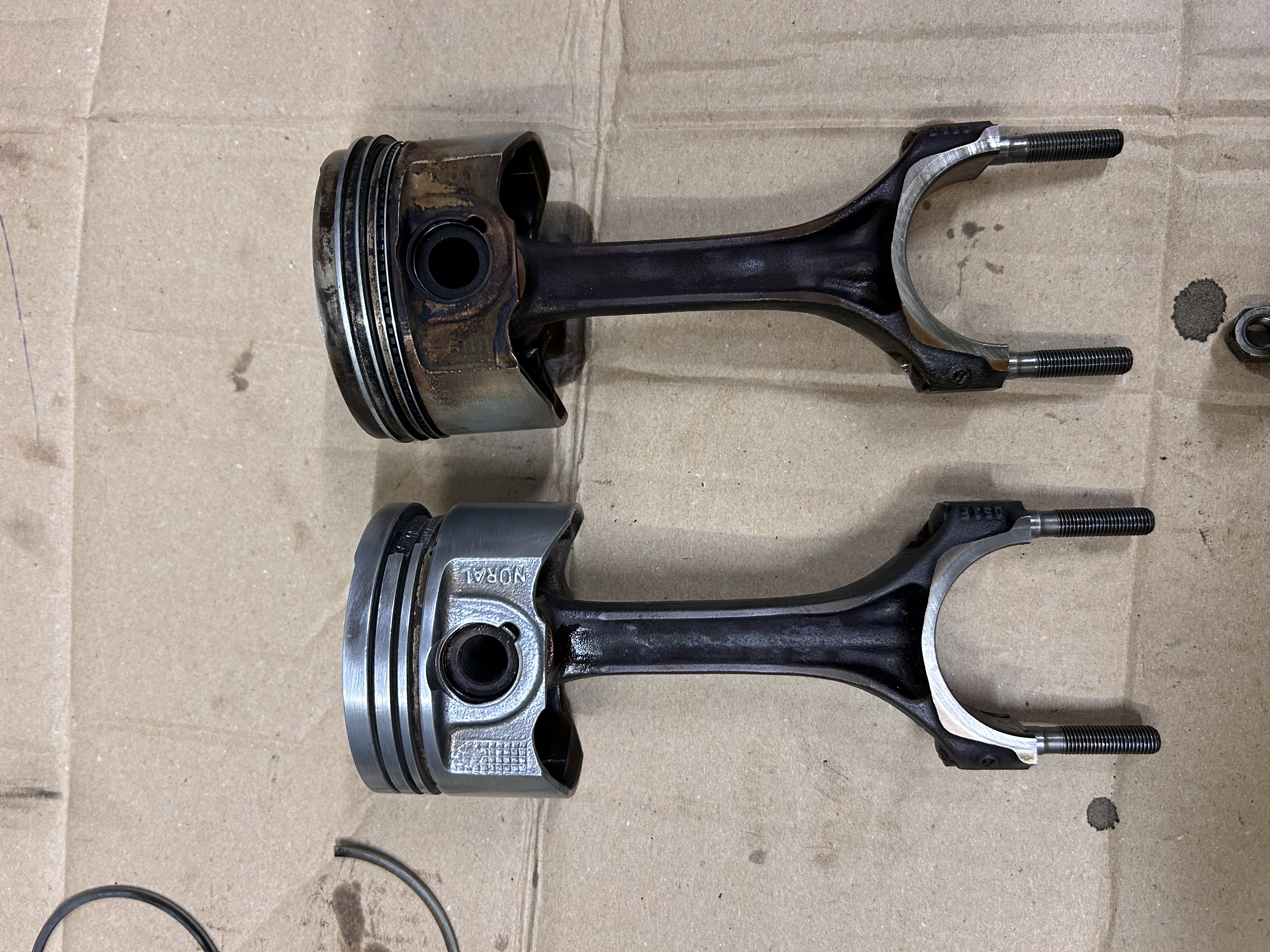

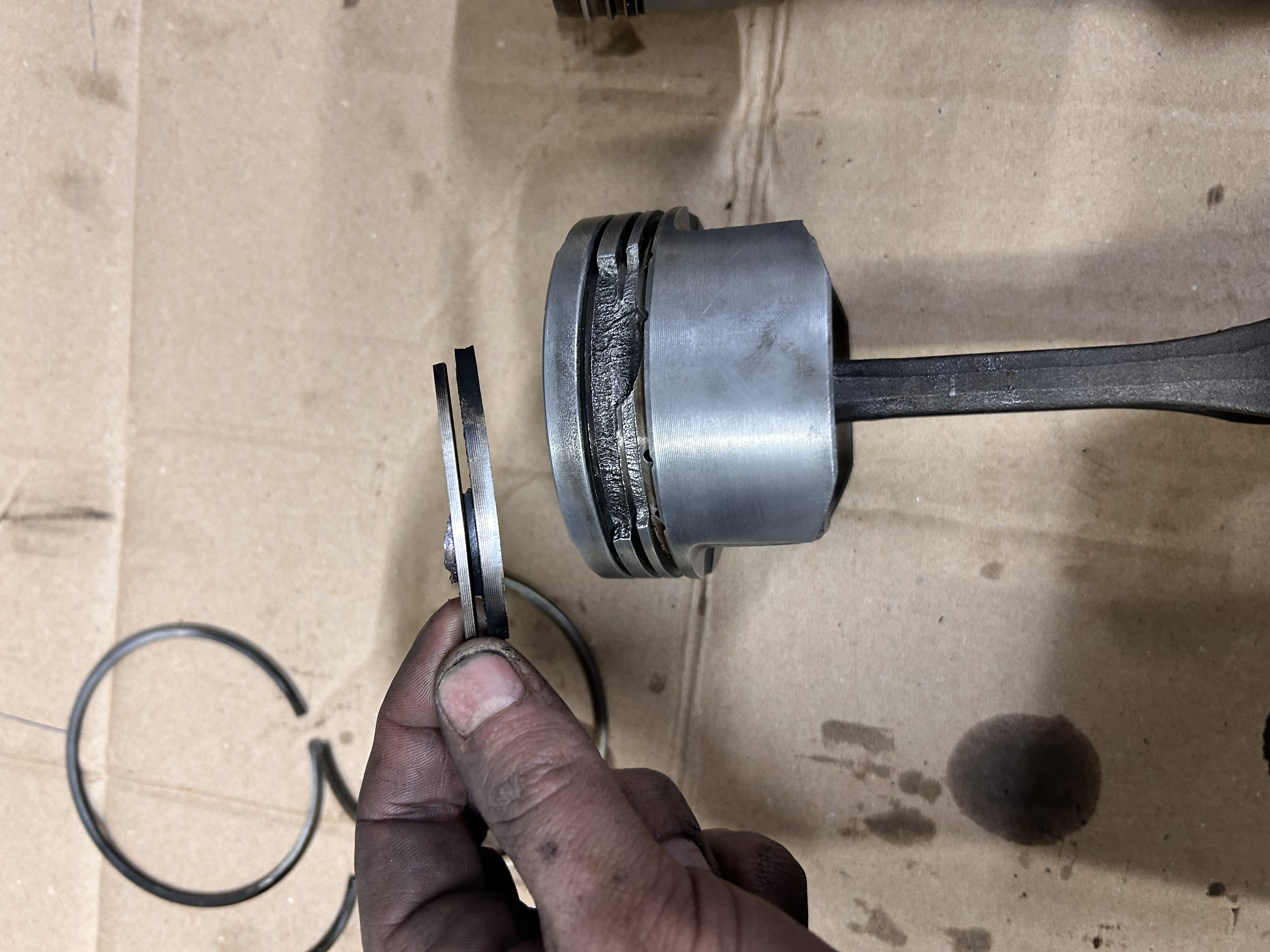

es gibt neue Erkenntnisse.

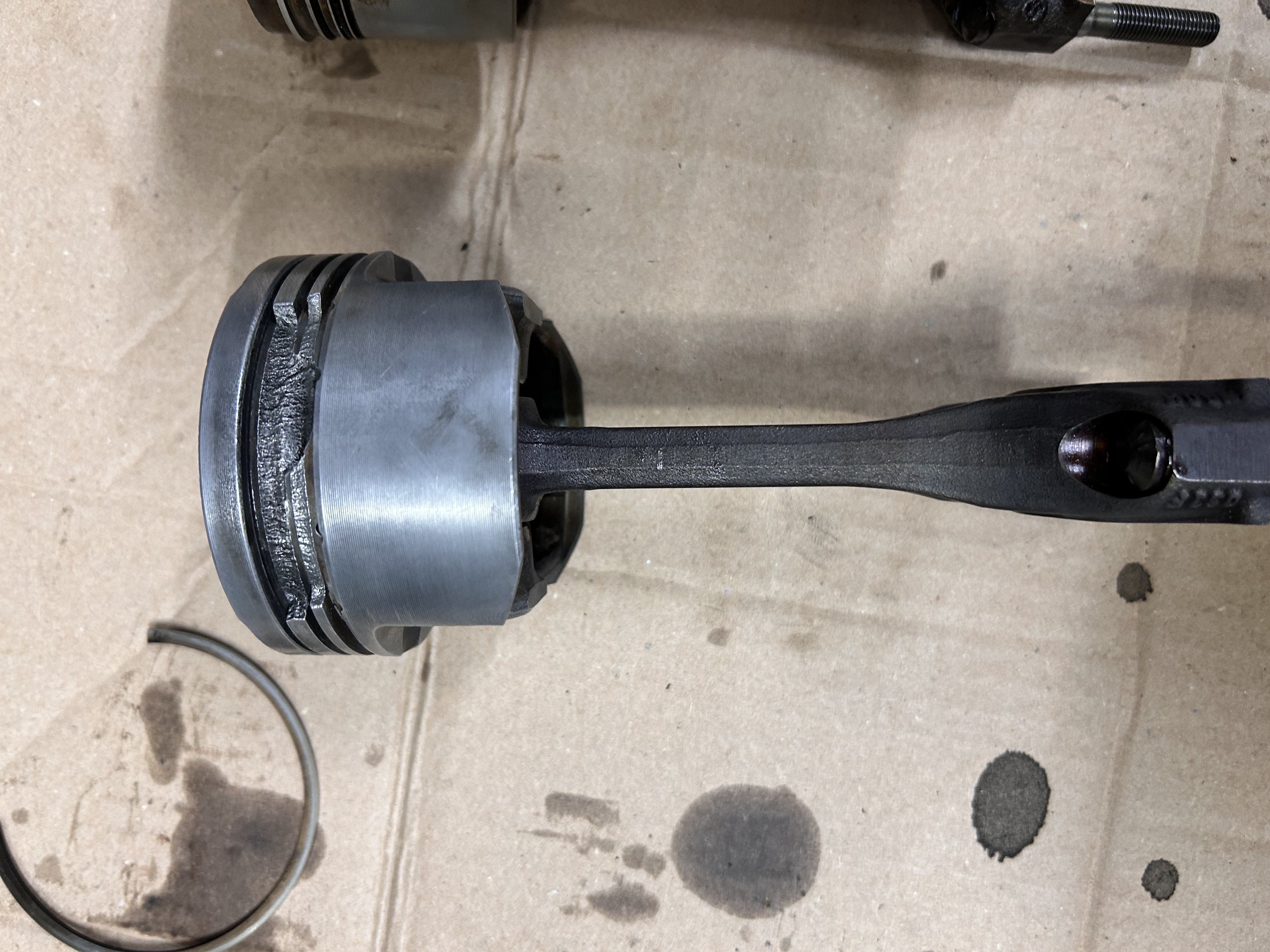

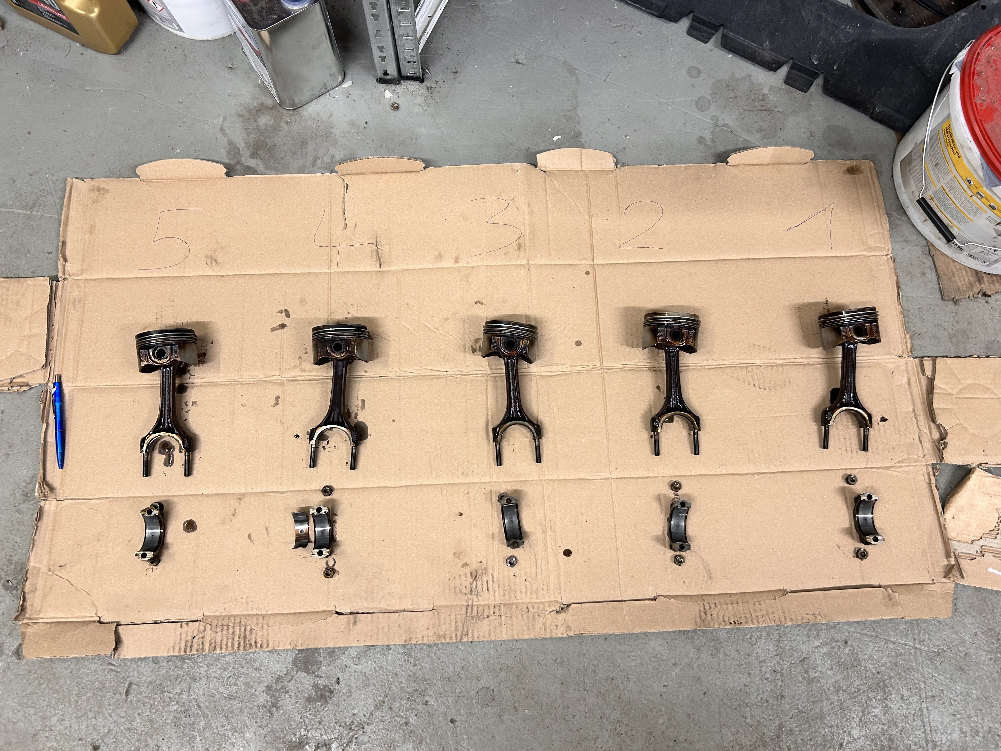

Habe nun die einzelnen Zylinder ausgebaut, Zylinder 4 ist an folgender Stelle gebrochen und beim abmachen des gebrochenen Kolbenrings vollends ganz abgebrochen.
Zylinder 5 hat an selber Stelle schon einen Riss, wäre nur eine Frage der Zeit bis dieser auch gekommen wäre.
Zylinder 1-3 sehen optisch gut aus, zumindest keinen Riss erkennen können.
Jetzt mal abgesehen davon das ich mit dem Auto ja nicht schonend umgegangen bin, da sieht doch trotz allem nach einem Materialfehler aus? Dieser relativ saubere Schnitt und das der 2. Kolben auch schon an der selben Stelle einen Riss hat? Was meint ihr dazu.
Die Lagerschalen sehen auch wirklich top aus und haben ihr zeitliches gesegnet, gut das ich den Motor geöffnet habe, jetzt heißt einmal alles neu.
Habe zum Glück noch einen Block inklusive Kolben vom AAR da. Müssten ja die gleichen sein.
