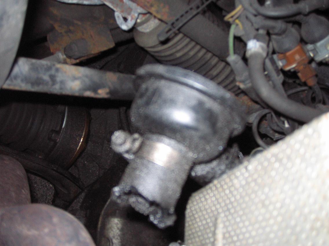

so hab jetzt mal Bilder gemacht:
da sitzt es:
das steht weg:
hier gehts drauf
finde irgendwie nirgendwo was dazu, weiß deiner keiner für was das gut ist?

Huhu,
in diesem Druckregler ist eine Membrane und eine Feder drin.
Wenn die Saugwirkung vom Turbolader sehr hoch ist, dann verschliesst die Membrane das Ventil fast vollständig und es bleibt nur ein kleiner Querschnitt übrig.
So kommen nur wenig Gase aus der Kurbelgehäuseentlüftung in die Verbrennung.
Ist allerdings die Sogwirkung vom Turbolader nur gering, dann öffnet die Feder das Ventil wieder und es werden alle Gase, die aus der Entlüftung kommen, der Verbrennung zugeführt.
Falls du eine offene Entlüftung hast, ist das Teil eigentlich sinnlos...

Und mit dem abgerissenen Schlauch dürftest Du vermutlich ordentlich Falschluft ziehen.

jau 14€ oder so :-) was hab ich denn jetzt für negative effekte wenn der Schlauch da nicht drauf ist?
(keine Angst, ich bau morgen den neuen ein. Mich interessiert nur was dann besser sein müsste)
Audi 200 20v
Friese
Beitrag von Friese »
derzeit dürfte dein 3B mit seriensoftware nicht wirklich gut laufen. Falschluft halt.
