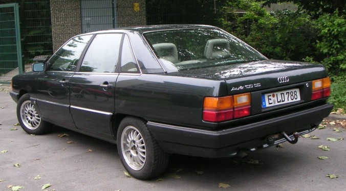

Hi Leutz,
ich hab beim großen Auktionshaus günstig Distanzscheiben fürs Raumschiff (unten links, 4-Loch) geschossen und brauch nun Kegel- bzw. Kugelbundschrauben M12*1,5 der Festigkeitsklasse 10.9" die auf mindestens 6.4 mm tragen.
Wer weiß die lang der Schaft dann sein muß und wo ich die günstig herbekomme ?
Gruß und Dank für Eure Tips
Stefan

Die original Audi-Felgen aus der Signatur u.l. haben 6*15 ET 45, die darf ich eh ...
Stefan
