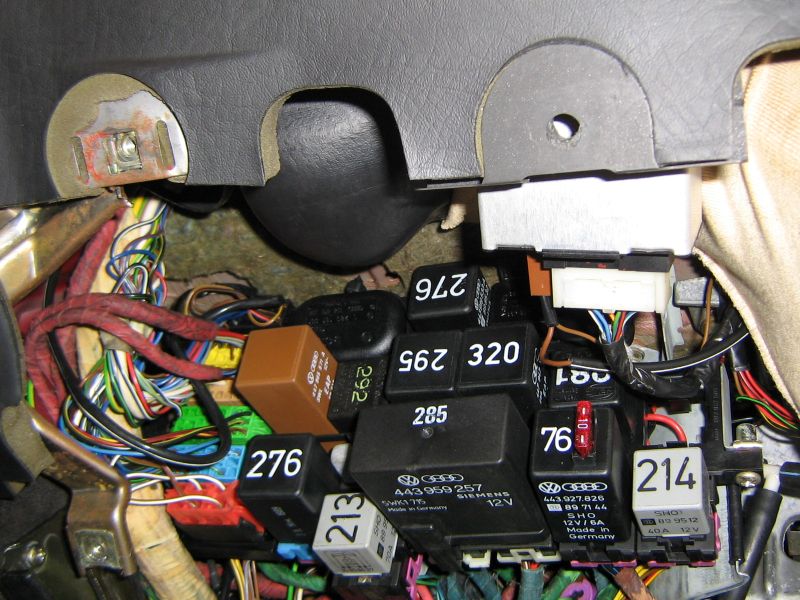

Da wir gerade bei Zusatzrelaisträger sind. :)
So schaut meiner aus. Etwas überladen wie ich finde. :D

Hallo Karl..
Wo is das? :?
Fussraum ? Wenn ja, das sieht bei mir ganz anders aus..Das Braune Relai wird wohl die Steuerung für WaPu und Kühlnachlauf sein..das is bei mir gar nich vorhanden (jedenfalls nich im Fussraum)

Nee, nicht hinter dem Tacho, schraeg unter.... (hast du glueck :wink: )
Es gibt noch ein Zusatzrelaistraeger, wenn du die Abdeckung im Fussraum ab hast und den Relaistraeger wie auf dem Bild siehst, dann dreh dich auf dem Ruecken und kuck nach oben.
Neben die Lenksaeule und die Verkleidung vom Armaturenbrett (dort wo das Zundschloss steckt, nur auf die andere seite vom Lenkrad), gibt's noch ein kleiner Traeger, dort steckt das Relais das du suchst.
Das braune Relais sieht eher aus als waere es fuer die El.Fensterheber, kann aber die Nr nicht richtig lesen.
