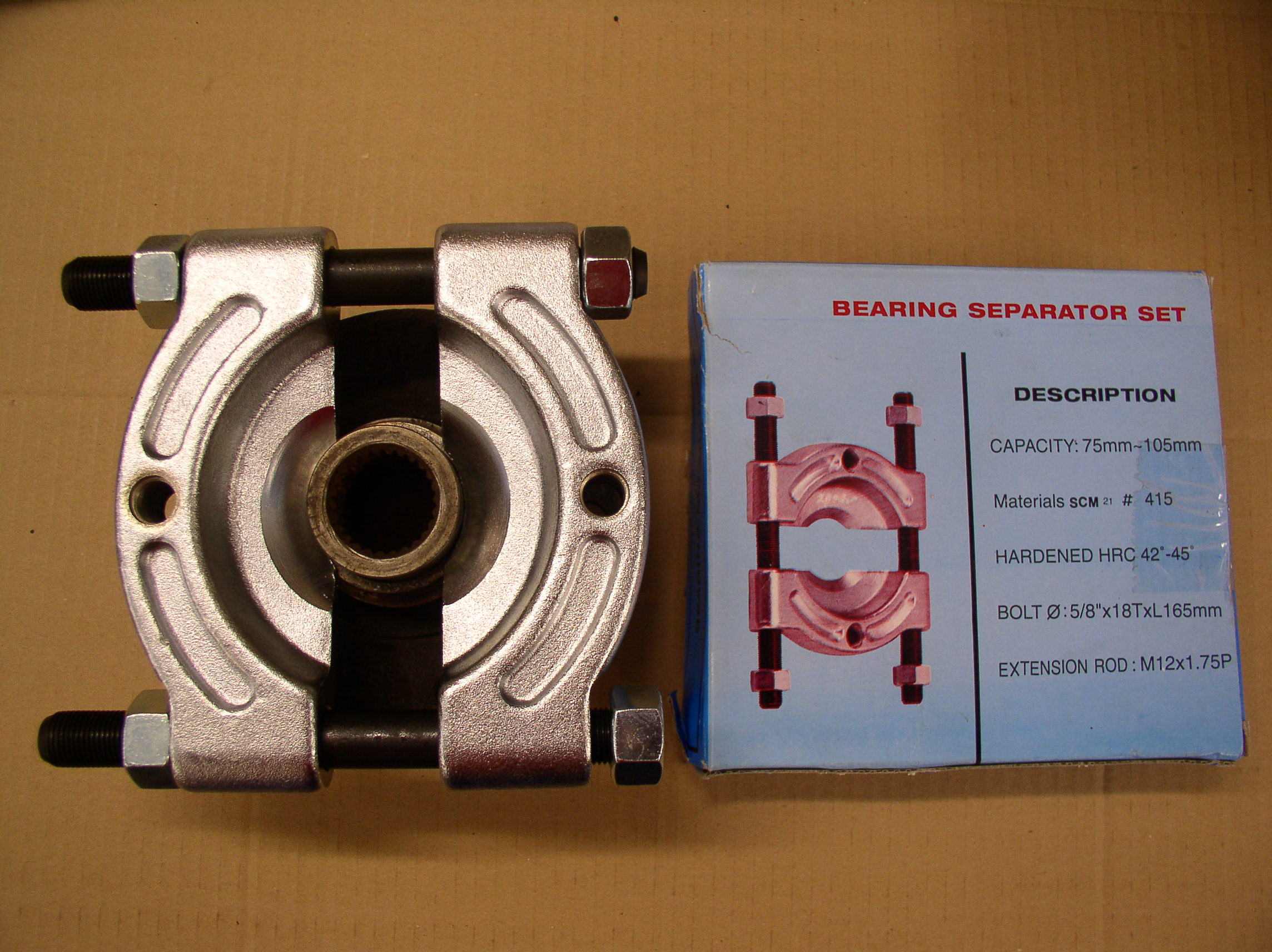

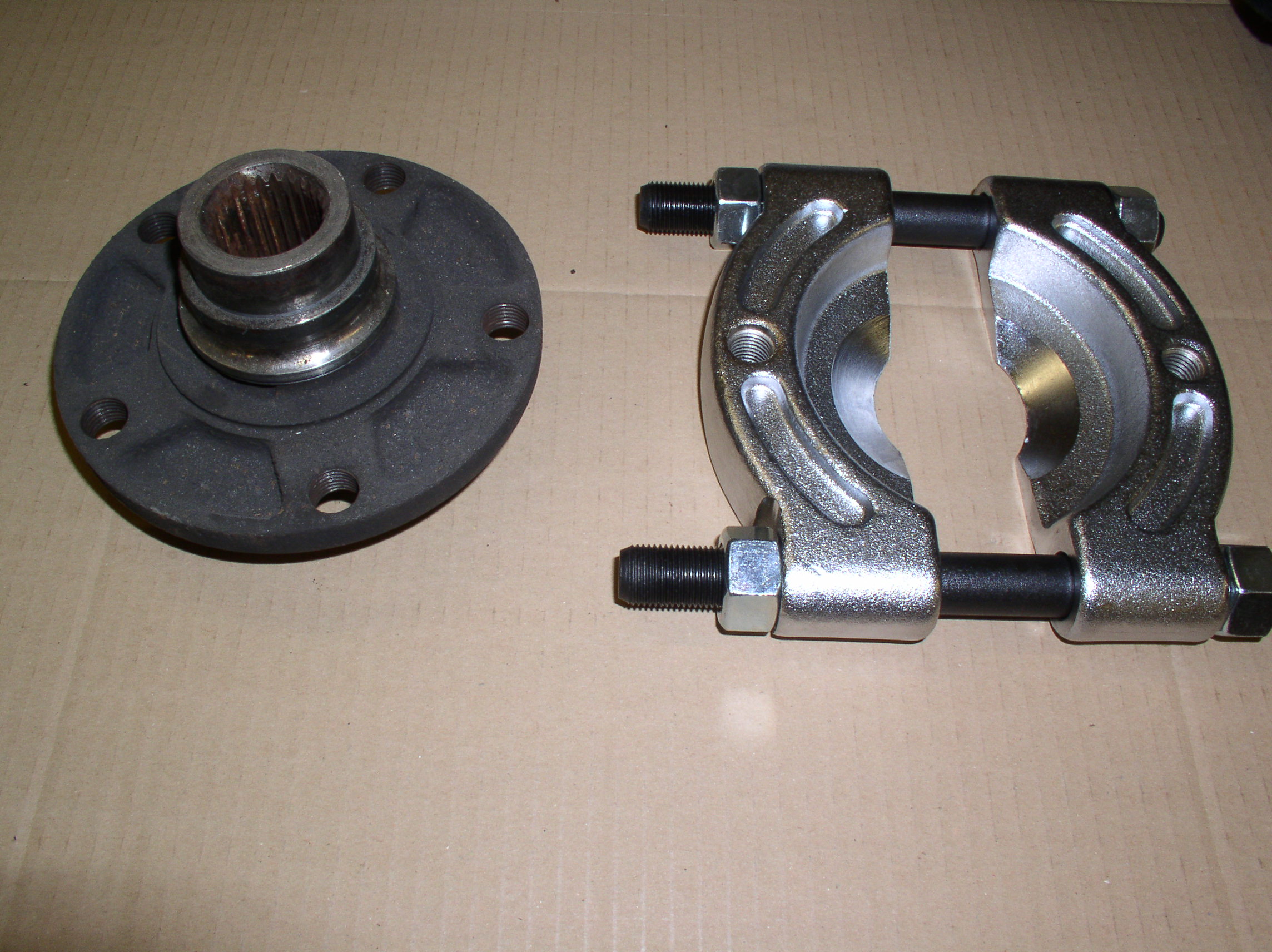

hab hier mal zwei Foto´s für Dich. Sind von meinem Trennmesser das ich dummerweise ohne Abziehvorrichtung gekauft habe und daher noch nicht zum Einsatz gekommen ist. Meiner Meinung nach sieht es passen aus, aber bilde Dir selbst ein Urteil:
