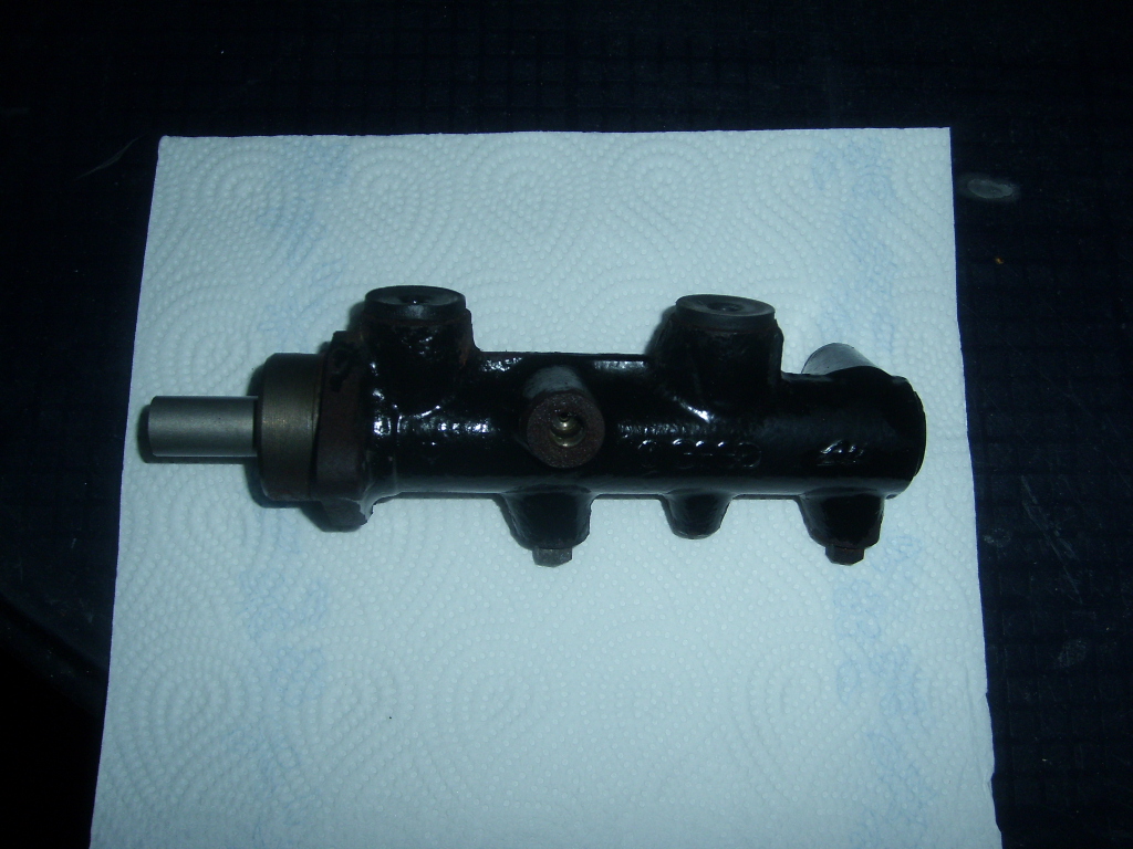

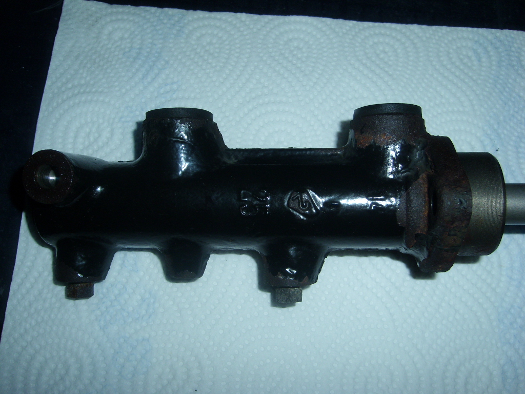

Hi
Ich habe das Problem mit einem bei Erwärmung dichtmachenden HBZ.
Wollte den jetzt ersetzen, doch welchen nehmen?
Vom Aussehen her sollte es ein 23,8 mm sein, doch auf der Seite steht eine verräterische 25 :?:
Kann mir jemand anhand der Bilder sagen, welcher der richtige ist.
Steht noch Ate drauf und er hat 2 Anschlüsse!

Damonxx hat geschrieben:Kann mir jemand anhand der Bilder sagen, welcher der richtige ist.
wie denn, Du hast Auto und zugehörige Daten ...
hier sind nur 2 Bilder :roll:

das müsste der alte 25mm HBZ mit der Nummer 447 611 021 sein, denn der neuere mit 441 611 021A ist aus Alu (auch farblich) und hat auf der Unterseite nicht diese Ausbuchtungen.
Ausserdem hat der neueree HBZ die Zuläufe für den Ausgleichsbehälter nah beieinander - bei Dir dürfte noch der eckige Behälter drin sein.
Du kannst natürlich auch den 441 611 021A (MC ab MJ 1989, bzw, ab Gesichtsanhebung) verbauen, aber dann musst Du auch den runden Behälter mitverwenden, da es sonst nicht passt.

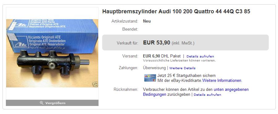

Link dazu wirst Du kaum finden, denn der ist in allen Teileprogrammen vom Aftermarket falsch gelistet für den Typ 44 - also nur der 23mm HBZ ist drin, nicht aber der 25,4mm
Wenn bei Dir aber 25,4 drauf steht, dann ist das eh egal, was Programme und Kataloge verzapfen - es ist dann auch einer mit 25,4mm.
Im VAG Teileprogramm ist der allerdings richtig gelistet, aber das haben "08/15 Autoteile" und Co. natürlich nicht zur Verfügung.
Deshalb mal hier´n Bild davon.
Wenn mir jemand einen Tipp gibt, wie ich hinten den Sicherungsring am HBZ rauskriege, dann messe ich den Kolben.
HBZ senkrecht in eine Standbohrmasch. einspannen und dann den Ring an den äusseren Ecken mit 2mm anbohren.
Danach dann Ring mit handelsüblicher Segeringzange entfernen.
Brauchst aber nicht nachzugucken - bei Dir ist mit Sicherheit der 447611021 drin, der oben abgebildet ist.
