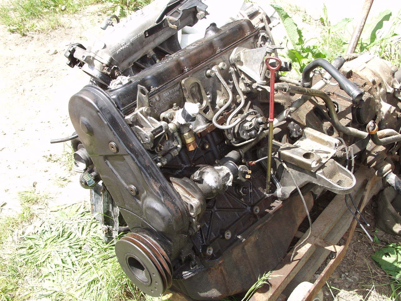

Hallo Jungs
Was ist das fuer ein Motor? Stammt aus meinem alten 1988er 200 turbo Autom.
Danke und Gruss

Also ich wüde sagen des das nen MC2 ist!
Meiner sieht genau so aus und issn 11.89er also mc2 also wird das auch einer sein würd ich ma sagen!
wo gibts den denn ?
Würde mir auch noch einen zulegen!

MC1
Beitrag von Andre H. »

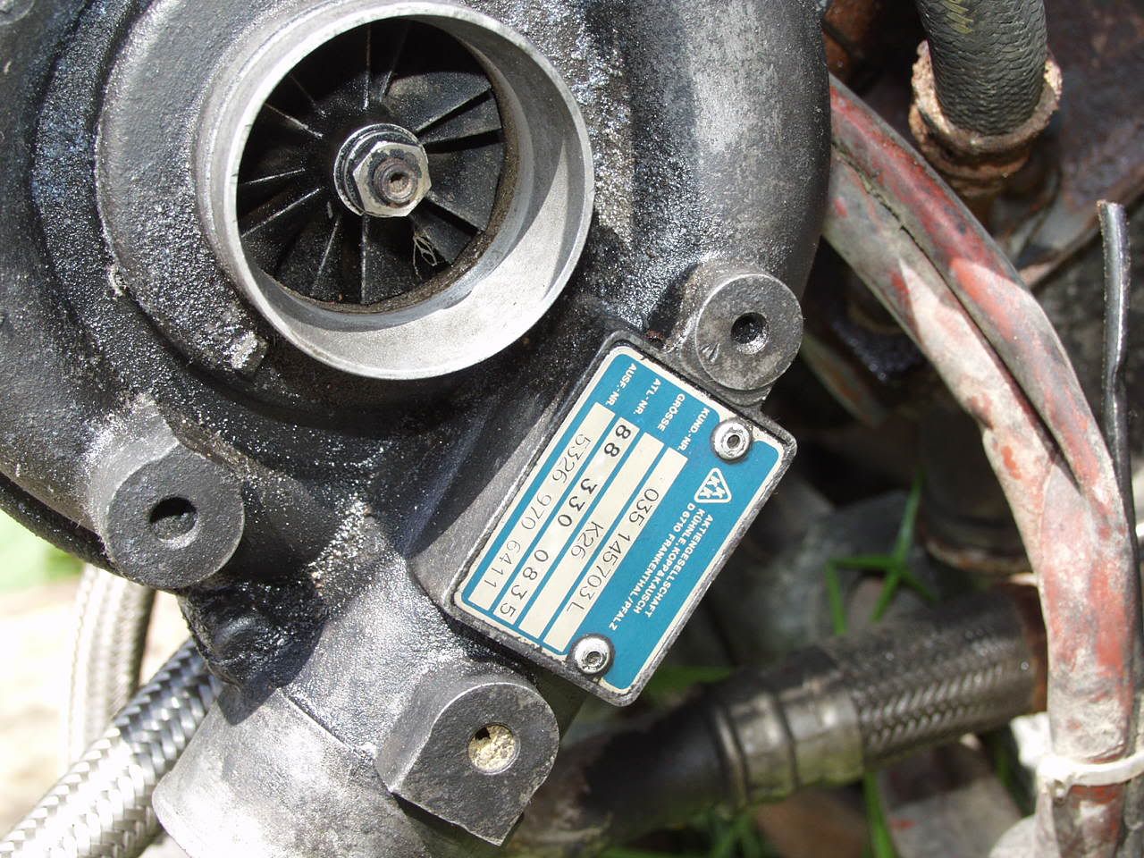

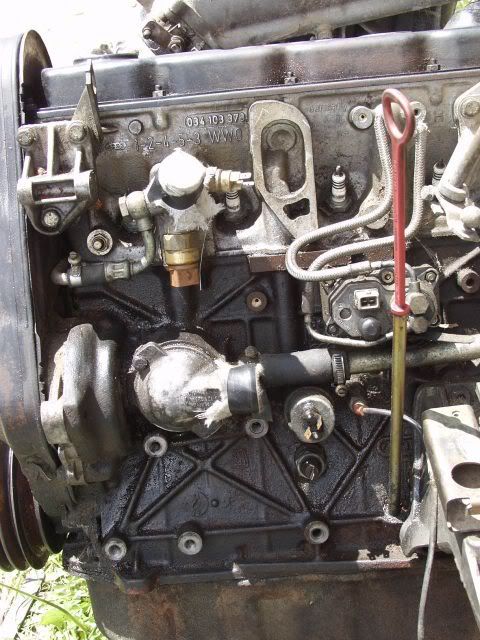

Zu erkennen am KKK 26-Lader und an nue einem Anschluß für den Klopfsensor vone.
Der MC2 hatte 2 Klopfsensoren und den kleineren KKK 24-Lader.

Ich bin mir ziemlich sicher:es ist eine MC1 Maschine. Wie Andre schon sagte,ist er am 26 er Lader und nur einem Klopfsensor zu erkennen .
Beiträge: 3211
ist ein mc1
mfg matze

also ich erkenn es daran, daß ein CO-Messrohr verbaut ist und der Drosselklappenschalter der eines MC ist.
Der Schalter vom KG hat zwei Stecker dran und kein CO-Messrohr. :wink:
