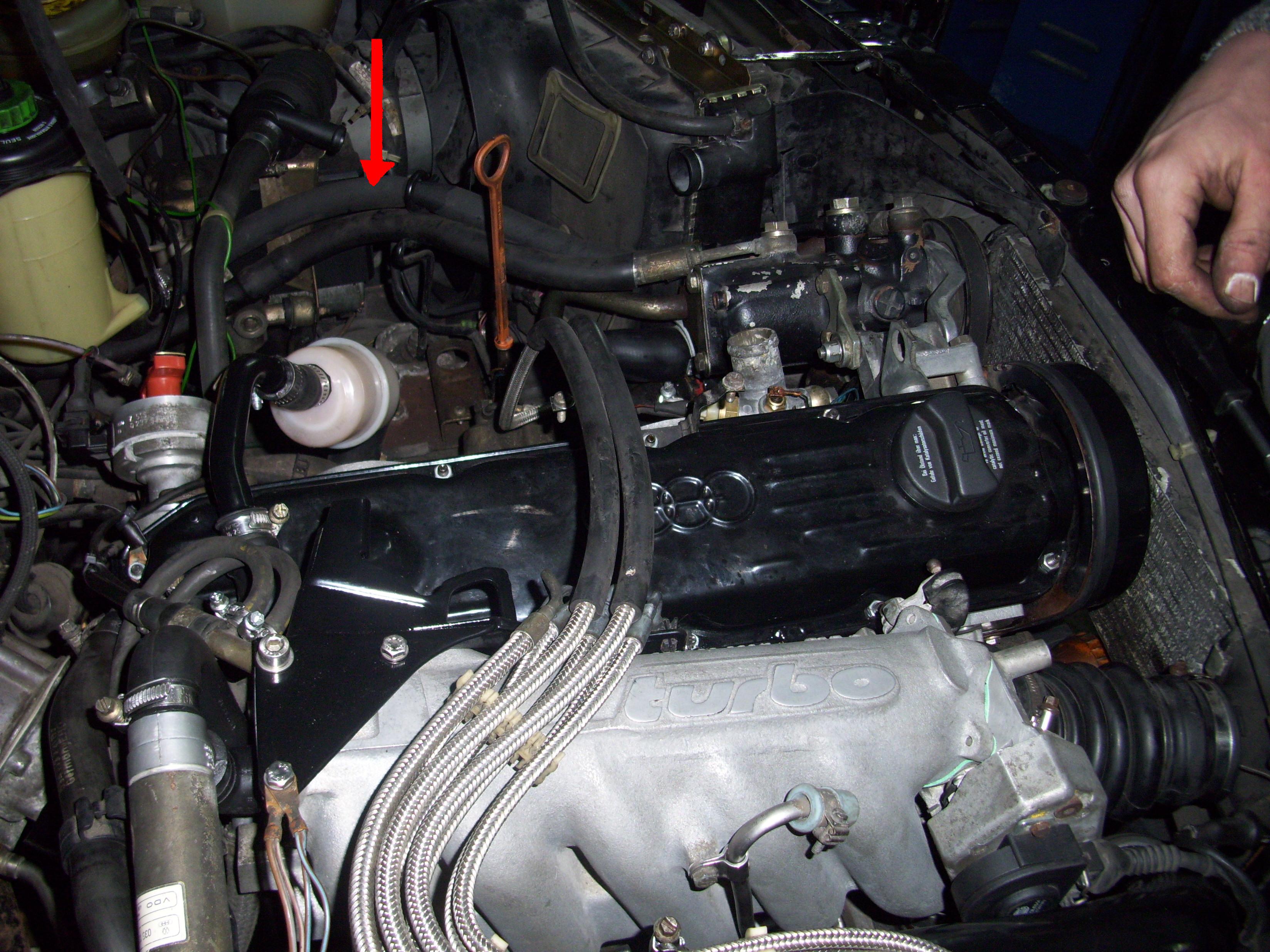

Also bei unserem Hydraulikfritzen hatte ich keine probleme. Mein Anschluss zur Sevopumpe war undicht( siehe roter Pfeil)
Ich bin hingegangen, hab gesagt = Hier Anschluss Nässt und habe gefragt ob das Nach zu pressen geht ? > Hat er gesagt nachpressen tue ich nicht wir machens glei richtig neu! Ich glaube ca 60cm neuer Schlauch + Neue Hülse und Verpressen hat mich Brutto 16€ gekostet :shock: also quasi geschenkt. Und gedauert hat es 10min. :}
Gruß Micha

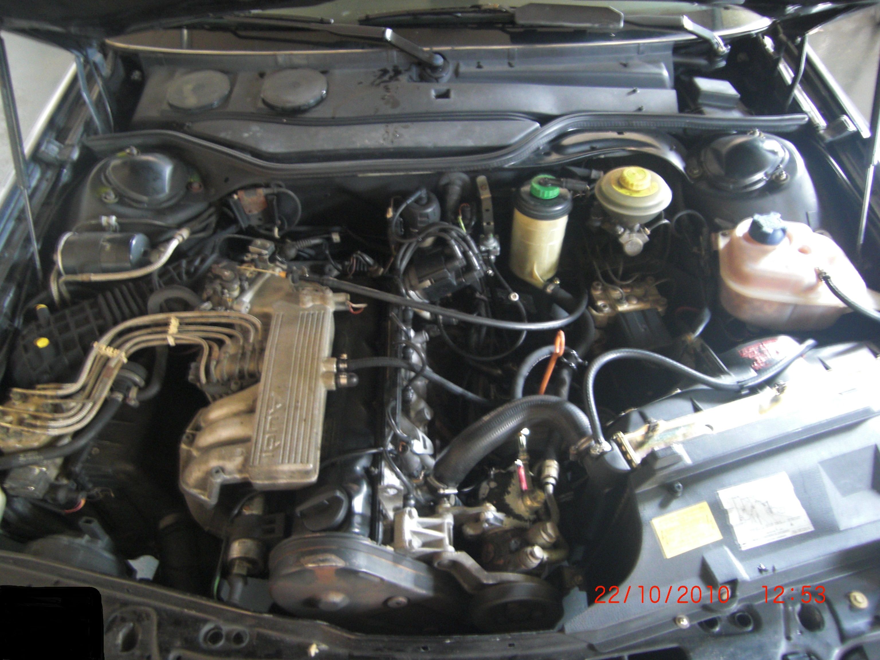

So hier mal ein Bild davon

Re: Servo Leitung lekt.
is zwar OT aber wat solls ...
die Pumpe mit rotem Kennschild ist aber sicher nicht ab Werk verbaut worden oder ?
normal sitzt da eine mit grünem Kennschild ...
guck mal nach Deinem Ölpeilstab, der sitzt nicht richtig ...
Beitrag von ~Audi~ »
level44 hat geschrieben:Moin
mfG.
Die Pumpe habe ich noch nicht getauscht, daher weiß iih nicht ob es eineOrginale ist.
