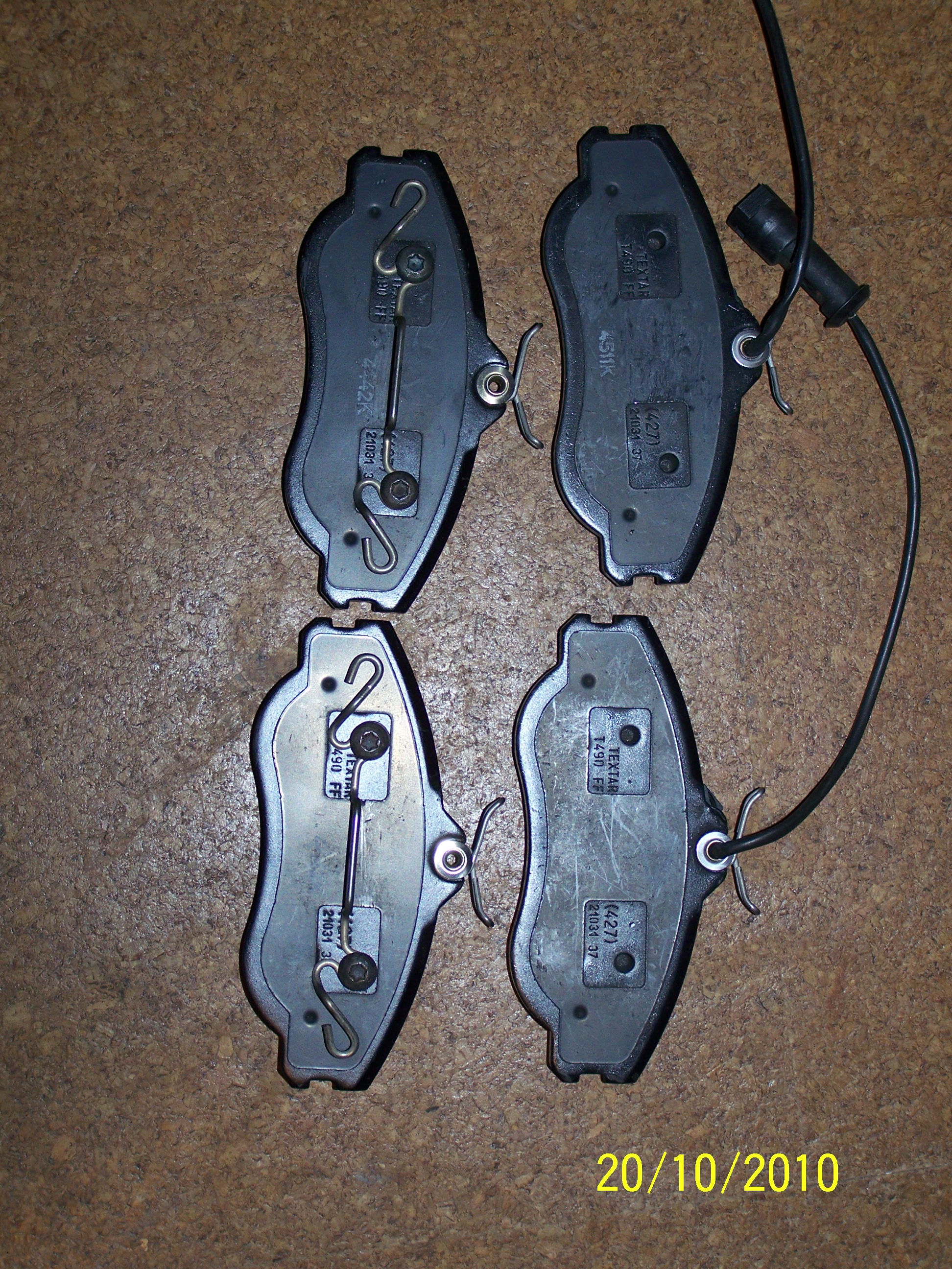

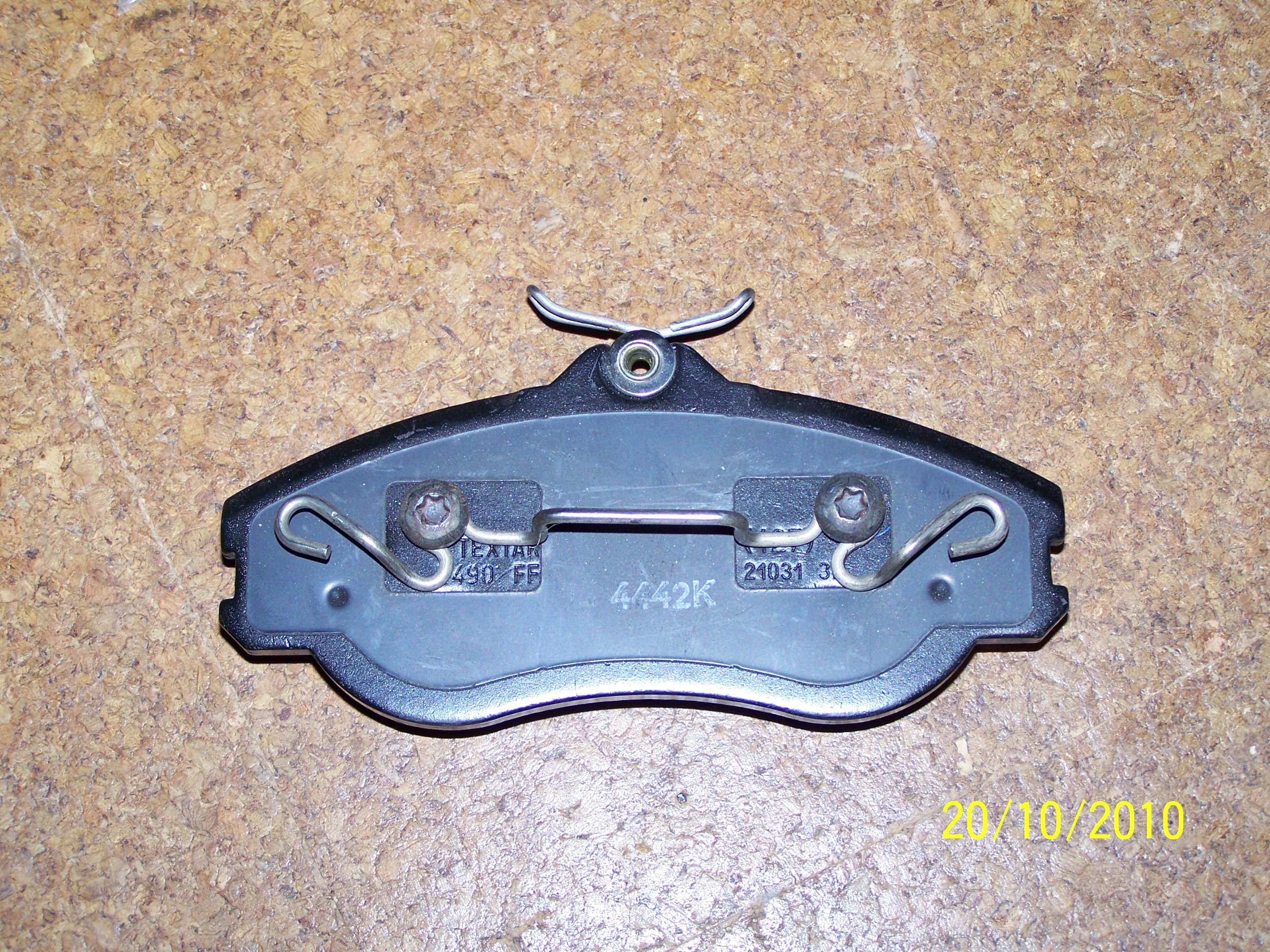

Zur besseren Verdeutlichung ein Bild der gesuchten Beläge :D
und die Daten dazu:
Gebrauchsnummern: 602963, 21138, 21288
Breite: 144,9 mm, Höhe: 67 mm, Dicke/Stärke: 18,8 mm, Verschleißwarnkontakt: inkl. Verschleißwarnkontakt, Warnkontaktlänge: 238 mm, Ergänzungsartikel / Ergänzende Info 2: mit Bremssattelschrauben, Bremssystem: Lucas, Prüfz.: E1 90R-01870/373
Aber jetzt kommt der Witz an der Sache :shock: die Beläge sind bei ATE, Textar etc. nicht mehr lieferbar.
Restbestände von ATE sind noch in der Bucht unter Artikelnummer: 250578944739 zum Sofortkaufpreis von 91,40 Euro inkl. Versand erhältlich.
Ich kann Dir aber gerne den Satz auf den Bildern anbieten. Zustand: Nagelneu. Hersteller Textar; Preis 60 inkl. Versand.

@Roland: Danke für die Bilder. Deine Beläge sehen definitiv anders aus als meine Teile, werden also vermutlich nicht passen.

Roland - leider falsch.
Die Beläge auf den Bildern sind garantiert keine ATE 57 Beläge, sondern Girling 60.
447698151A ist auch Girling 60 und ganz normal von zig Firmen lieferbar.
895 698 151 ist G60 im Typ 89 und ohne Verschleissanzeige.
447698151c ist der ATE 57 Belag aus dem Typ 44 und bis auf TRW können alle liefern.
4A0 698 151C ist der ATE 57 Belag vom C4 und ebenfalls problemlos lieferbar.
Die in der ebay Auktion 250578944739 gezeigten Beläge sind ebenfalls G60 (Typ 89, genau gesagt, aber mit Kontakt)
@ Sven:
wenn es genau die Beläge aus der ebay Auktion sind, hast Du also Girling 60 drin, kein ATE 57.
Es gab allerdings späte Typ 44, wo man schon die ATE 57 verbaut hat, aber eben die 447698151c, nicht die 4A0 aus dem C4.
Im Typ 85/89 gab es nur Girling 54 oder 60, aber keine ATE 57.
Olli

@kaspar
Leider liegst du da Grottenfalsch. Wie schon gesagt die mit A kennung sind für die Doppelkolben anlage Girling G60 die mit C für die ATE 57.
Und die Links sind auch richtig.
MFG Stefan

ATE & Girling Beläge kann man an sich gut unterscheiden.
ATE hat immer 2 recht auffällige "Ohren" an der Seite, die zur Belagführung dienen.
Girling hat die nicht, dafür aber am äusseren Belag diese typische Drahtfeder mit 2 Kreuzschrauben befestigt.
Ausserdem hat die grosse Girling Bremse (G60) 2 Kolben pro Bremssattel mit ca. 40mm Durchmesser, wogegen ATE nur einen grossen Kolben mit 57mm Durchmesser hat.
Das sieht man allerdings erst richtig, wenn man die Klötze ausgebaut hat (ca. 10min Arbeit).
Wenn es bei Dir ATE ist, dann auf jeden Fall der Belag, der mit 447 anfängt, nicht 4A0.
Olli

da war ich anscheinend mit meinen Aussagen total auf dem Holzweg.
:oops: :oops: Schande über mein Haupt :oops: :oops: :oops:
Ich hatte die Beläge zusammen mit einem Satz 57 Sättel vor Jahren eingekauft.
Da habe ich anscheinend die falschen Beläge geliefert bekommen u. es nicht gemerkt.
Die Sättel habe ich letztes Jahr weiterverkauft so dass ich keine Vergleichsmöglichkeit mehr habe.
Aber dank Ollis Hilfe kann ich sie jetzt zuordnen u. als passend für G60 in der Bucht anbieten.
