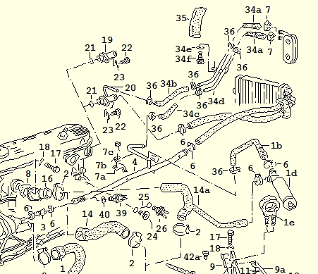

Heute ist wieder einer der ab und zu auftretenden Seuchentage, an denen dienstlich und privat viel schieft läuft. Ich benötige für eine Frage Eure Hilfe.
Bei meinem NF2 ist heute ein Kühlwasserschlauch undicht geworden. Zum Glück passierte das kurz bevor ich zu Hause war, auf den letzten Metern. Mit einem Mal spritzte es quer über den Motor, und es fing an zu qualmen aus der Motorhaube, obwohl die Wassertemp. knapp unter 90° war.
Leider war es vorhin durch das "tolle" Wetter schon relativ dunkel. Was ich sehen konnte war, daß es den Kühlwasserschlauch erwischt hat, der auf der Rückseite des Zylinderkopfes angestöpselt ist, also der Richtung Spritzwand verläuft, das muss noch der erste sein, so "teigig", wie der sich anfühlt. Der verläuft dann irgendwie unter dem Hydraulikölbehälter und HBZ lang wieder Richtung Spritzwand. Ich vermute, der geht dann an den Wärmetauscher? Ich konnte das nicht ganz genau mehr erkennen. Die Lichtverhältnisse waren schlecht, und die Batterien meiner Taschenlampe, die sich immer an Bord befindet, leer...
Wollte eben am Rechner die Teilenummer in Akte raussuchen, um den Schlauch gleich morgen früh bestellen zu können, damit ich ihn Samstag einbauen kann. Leider ist mein Rechner, auf dem sich diese wichtigen Programme befinden, seltsamerweise auch defekt.
Könnte mir jemand von Euch die Teilenummer so durchgeben, hier im Fred, damit ich den Schlauch morgen bestellen kann? Hab ich das genau genug hierfür beschrieben, so daß eindeutig klar ist, welcher Schlauch gemeint ist?
Danke für Euer Feedback im Voraus!

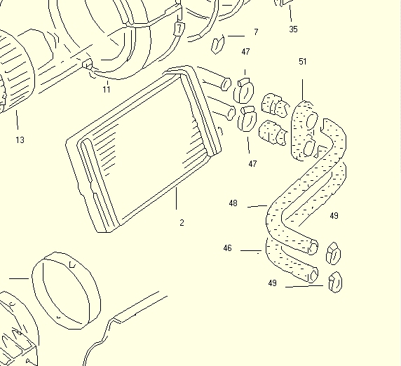

Servus Nils,NilsLuedemann hat geschrieben:Moin!
denke mal du meinst Pos. 46, den unteren der beiden WT-Schläuche: Auch wenn die Dinger ja anscheinend "Auslaufmodelle" sind:
Teilenummer Pos. 46: 431 819 371 E , Pos. 48 ist die 443 819 373 D
Hier noch ein Übersichtsbild:
Doch, einfach per Gartenschlauch durchspülen. Wenn du die WT-Schläuche eh schon ab hast.......NilsLuedemann hat geschrieben:Die letzten Reste aus Wärmetauscher und hinteren Schlauchagen bekommt man wahrscheinlich so einfach da nicht raus.

Den unteren, Position 46, gibts sogar im Zubehör von Lemförder - für 1/4 des Audipreises
Lieferbar dürften die beiden aber auch beim Freundlichen sein

Moin zusammen!
Um hier mal ein paar News reinzubringen:
Ich habe diese beiden Kühlerschläuche aus der Ebay Auktion des Gebrauchtersatzteilshops, die Mazel hier in seinem ersten Post in diesem Fred verlinkt hatte, gekauft. Die sind ja für den C4.
Also bei mir passen die definitiv nicht, sie sind beide ein ganzes Stück zu kurz. Der eine passt auch von der Form her nicht, was die Biegungen angeht.
Von daher: Wer von Euch die beiden Schläuche mit den Teilenummern 4A0819373C, ...371C gerade brauchen könnte...
Ich bin jetzt gerade am Grübeln über eine andere Lösung. Und zwar gibt es diverse Händler, die diese Kühlerschläuche (auch in den von mir gewünschten Maßen) als Meterware zum selbst zuschneiden und verlegen verkaufen. Man muss natürlich sehen, daß man da möglichst biegsame, aber unempfindliche Ware kauft. Von der Temp.-Beständigkeit her sind diese Schläuche bis 120 oder auch mehr Grad (je nach Qualität und Preis) einsetzbar, und mit Gewebe-Innenleben. Preis liegt dann zwischen 10 und 15 EUR pro Meter. Und man hätte was komplett Neues, und keinen genauso weichen, gebrauchten alten Schlauch...
Theoretisch müsste das doch dunktionieren, oder ? Hat jemand von Euch so etwas schon mal verbaut und Erfahrungen damit?
Danke vorab für Antwort!

Hmm... wundert mich echt.Habe beide neu bei Audi gekauft und die passen einwandfrei!Jetzt hab ich sie allerdings wieder draussen und das System überbrückt, da imo Kohle (sind ja nur wieder vierstellige Summen diesen Monat reingeflossen) und vor allem Zeit fehlt ...
Mit Klima hat das nix zu tun? Also ich hab eine drin und wie gesagt passen völlig ohne zerren oder sonstiges, auch die Form entspricht exakt denen, die ich ausgebaut habe...
Soll noch den ein oder anderen hier geben der sowas (auch neu) liegen hat, bzw über Zubehör evtl. aber original bei Audi is net mehr...

ist auch ein 1990er NF2 - Frontquietscher, in dunkelblau, mit blauer Ausstattung. Keine sonderlichen Extras ausser Schiebedach, Zusatzinstrumente, E-Fenster. Er hat nur ein kleines Leerlaufproblem, und die eine oder andere übliche, altersbedingte Abnutzungsspur an der Karosse, um die ich mich mal kümmern muss. Aber insgesamt sonst ein gutes Fahrzeug.
Habe über daparto.de nun den defekten Schlauch neu gefunden (für knappe 7 EUR!), und bestellt. Wenn der repariert ist, wird der rote 100er wohl ab- und der andere Wagen angemeldet. Wenn ich für den roten keinen Platz zum Unterstellen finde, muss er dann wohl bald verkauft werden. Das mit der nach aussen schwitzenden Kopfdichtung ist schade, weil der sonst auch noch recht gut da steht, nach allem, was ich da schon so gemacht habe. Und TÜV hat der auch noch 1 1/2 Jahre. Aber was solls.
