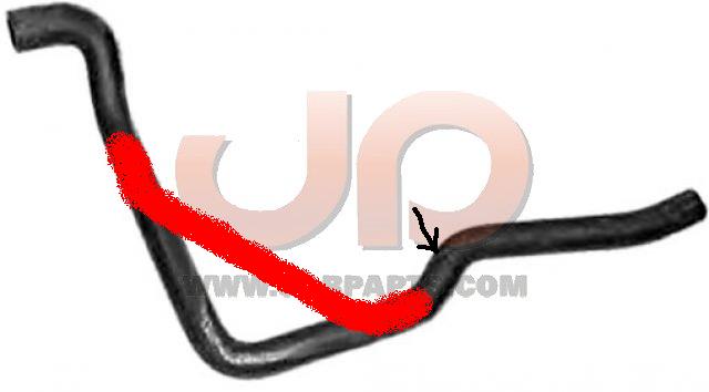

der schlauch vom C4 ist etwas anders geformt. hab auf dem bild von olli mal mit rot die form des originalschlauches makiert. da wo der schwarze pfeil ist, ist die stelle, an der er durch die spritzwand geht.

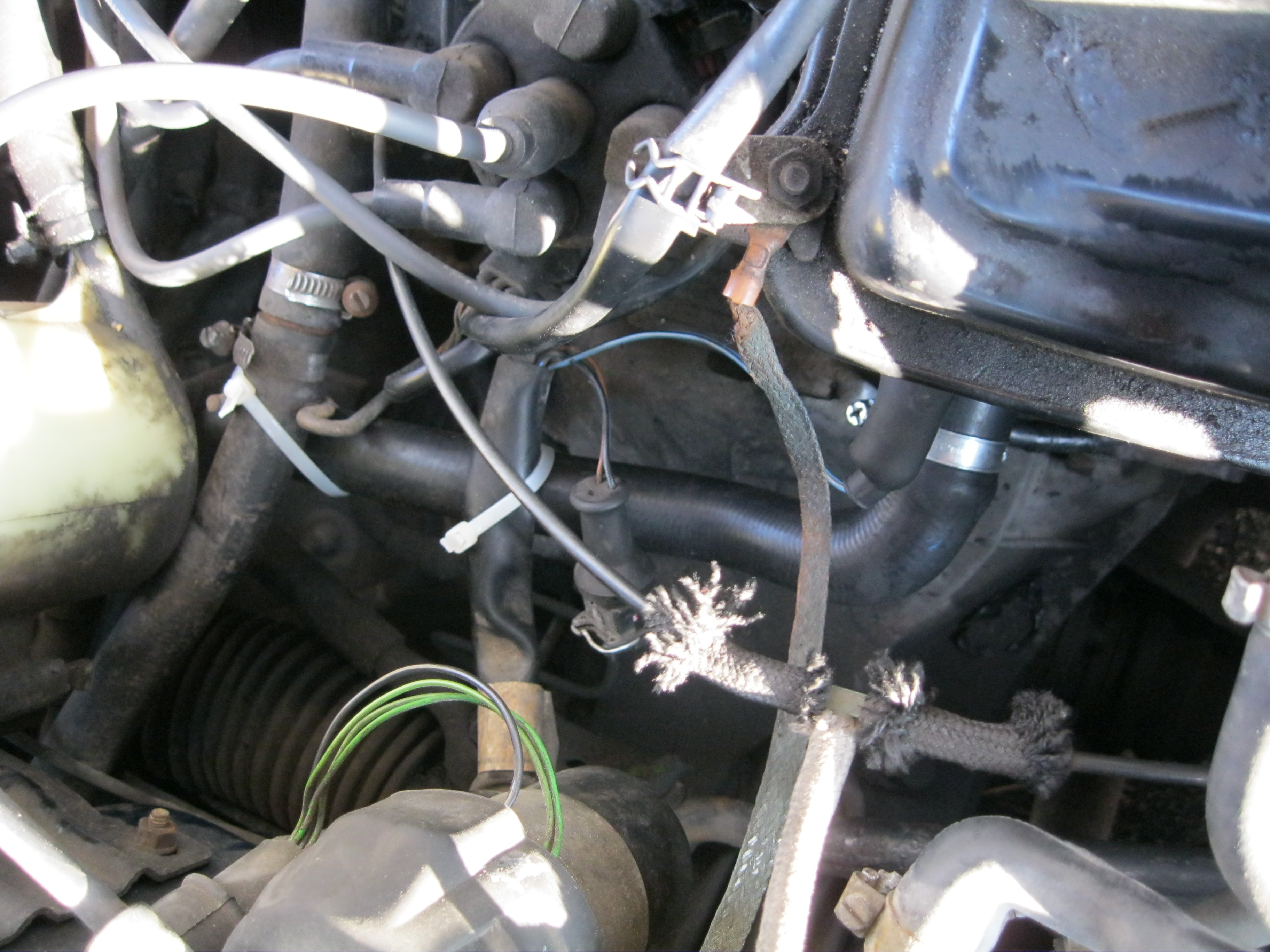

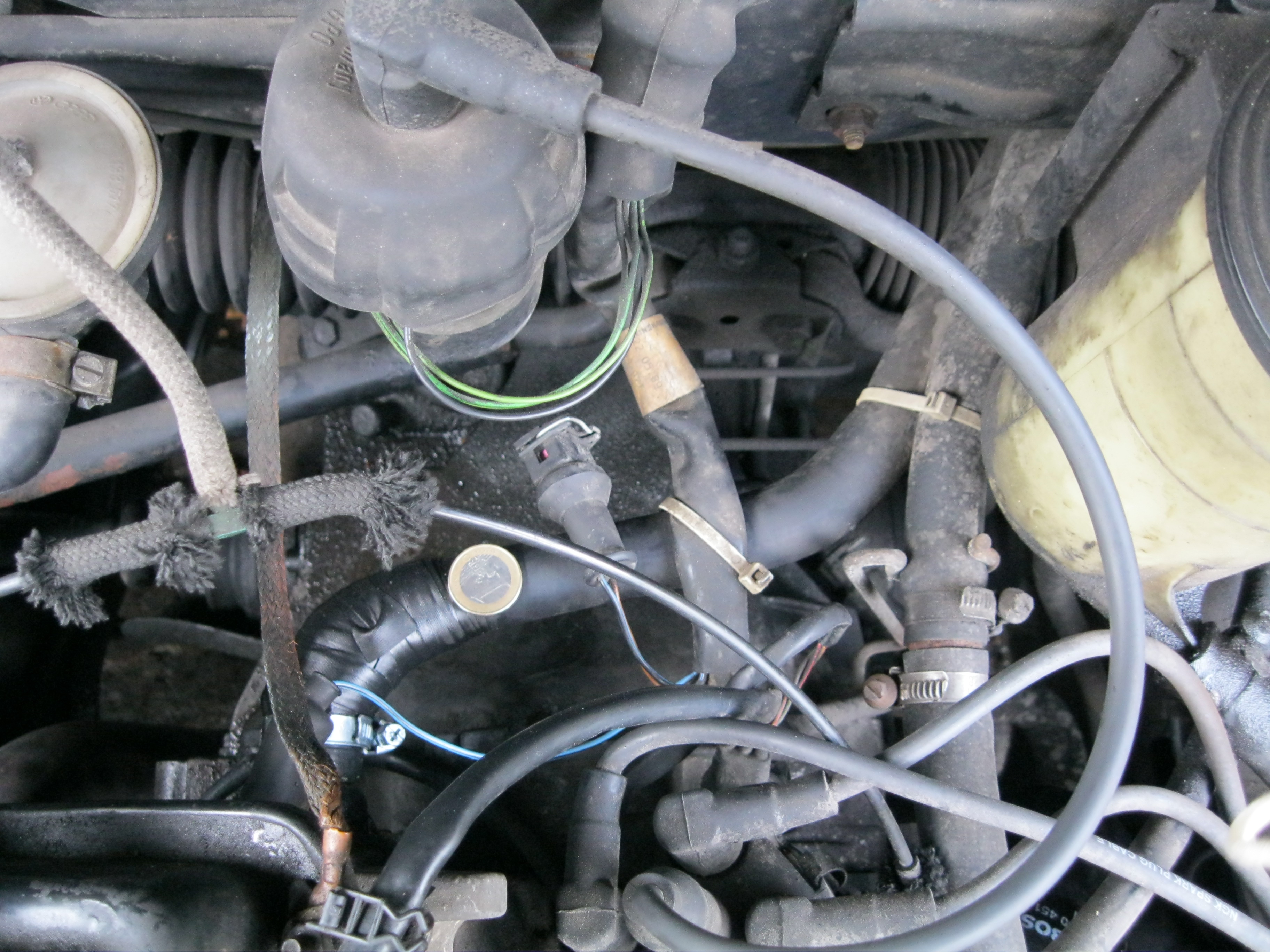

ich habe den schlauch so belassen, wie er war und der rechtwinklige knick befindet sich direkt unter dem vorratsbehälter für das hydrauliköl. die leichte kröpfung an der motorflanschanschlussseite gegenüber dem originalschlauch kann man ignorieren. hab da mal 2 fotos gemacht, damit ihr seht, wie es im eingebautem zustand aussieht.
