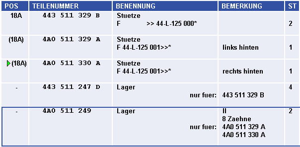

kann jemand eine Bezugsquelle für o.g. Lager nennen? Rechts wäre 4A0511330A
Es geht um die Hinterachse eines Fl 200 Quattro Avant und dabei um die vorderen inneren Lager der Schräglenker /Längslenker.
Bei Audi mit "Stütze" bezeichnet ist es ein Gussteil mit eingelassenem Gummi/Metalllager, Bund beidseitig.
Mit 2 Schrauben am Unterboden nähe Schweller befestigt.
Gern bin ich auch für Alternativvorschläge zum neu Lagern offen- die "Stütze" hatte zuletzt (als sie noch leiferbar war) 171,30€ pro Seite verschlungen...

Ja, benötigt werden insgesamt 4 Stück. 2 pro Seite sind also richtig, Fischi!

Von dieser "Stütze" gibt es 2 verschiedene Ausführungen beim NFL.
Einmal bis Fahrgestellnumer, da ist die "Stütze" links wie rechts gleich und es sind 4 gleiche Lager.
Ab Fahrgestellnummer ist die "Stütze" links + rechts unterschiedlich und man benötigt 2 verschiedene Lager.
