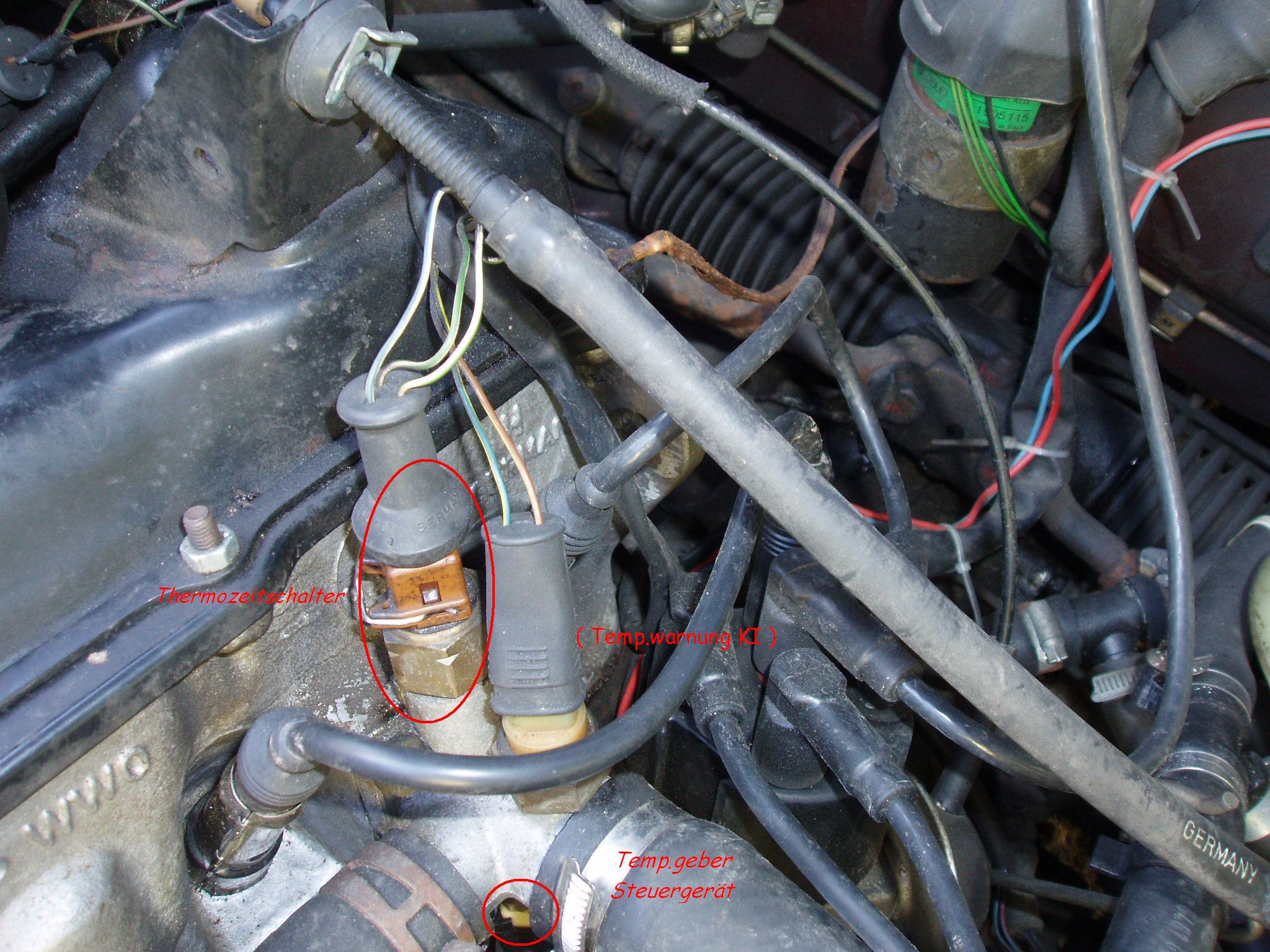

Hier ein Bild von den Gebern beim PH :
Der mit "Temp.warnung KI" bezeichnete Geber ist der von Dir gesuchte.
braun/gelb ist für die Temp.anzeige, blau/gelb wie schon gesagt für die "zu heiß"-Leuchte
