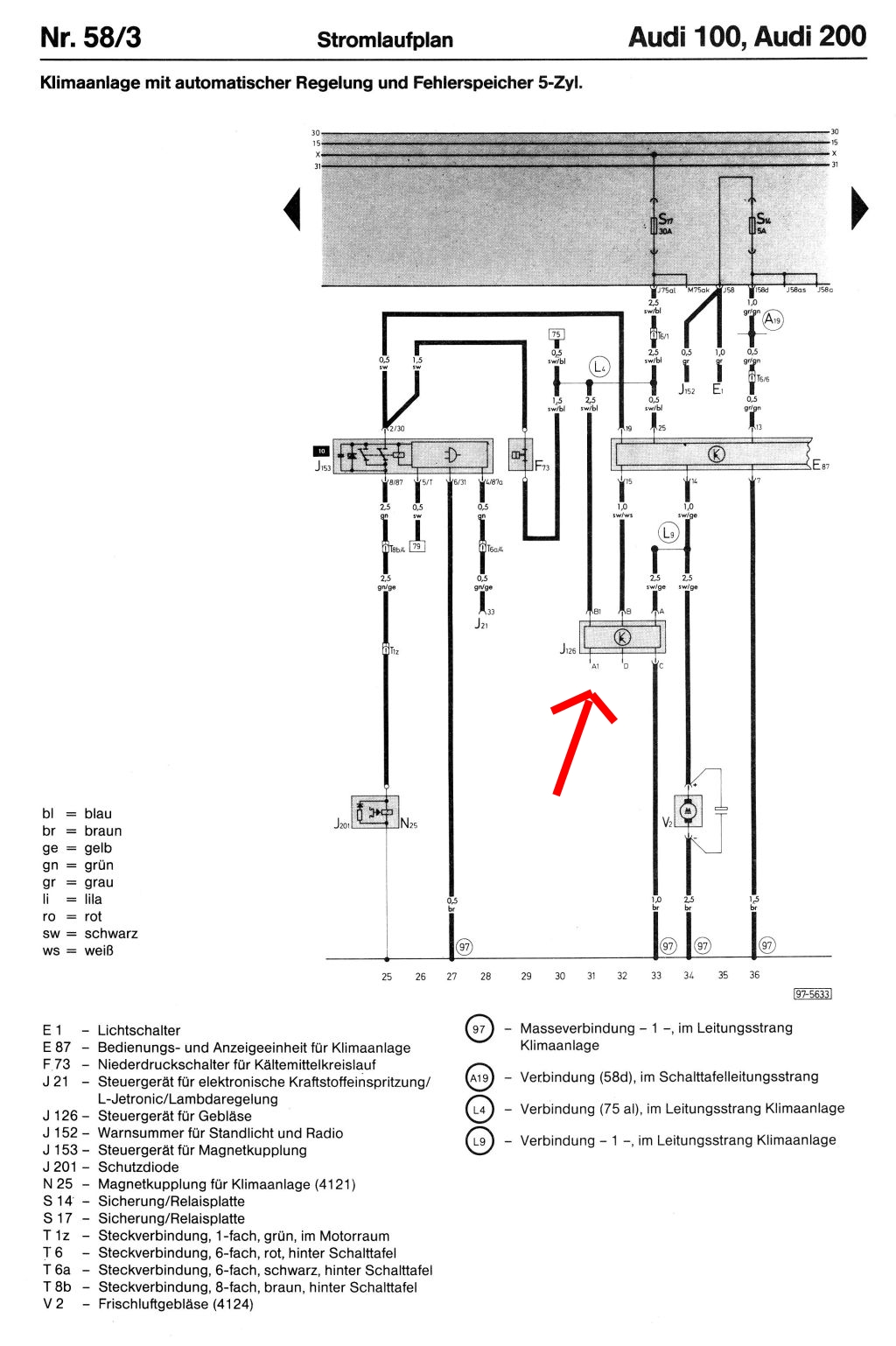

Kurios ist da aber noch freundlich ausgedrückt...Es wäre zwar technisch nicht völlig ausgeschlossen, dass eine defekte Anzeige- und Bedieneinheit hier der Stromlieferant ist (immerhin gibt es da auch einen Anschluß an Klemme 30 ), aber ich halte das schon für arg ungewöhnlich.
Bei solchen begnadeten Bastelarbeiten, wie du sie beschreibst, ist nie auszuschließen, dass dabei auch der Stromlauf "individualisiert" wurde - also würde ich zunächst mal anhand des Stromlaufplanes und der korrekten Steckerbelegung prüfen, ob dort auch alles i.O. ist:
Wenn der Regler platt ist, dann geht das Gebläse entweder gar nicht mehr oder läuft nur noch volle Pulle ( aber nie bei Zündung aus ! ).
Gruß Wolfgang
