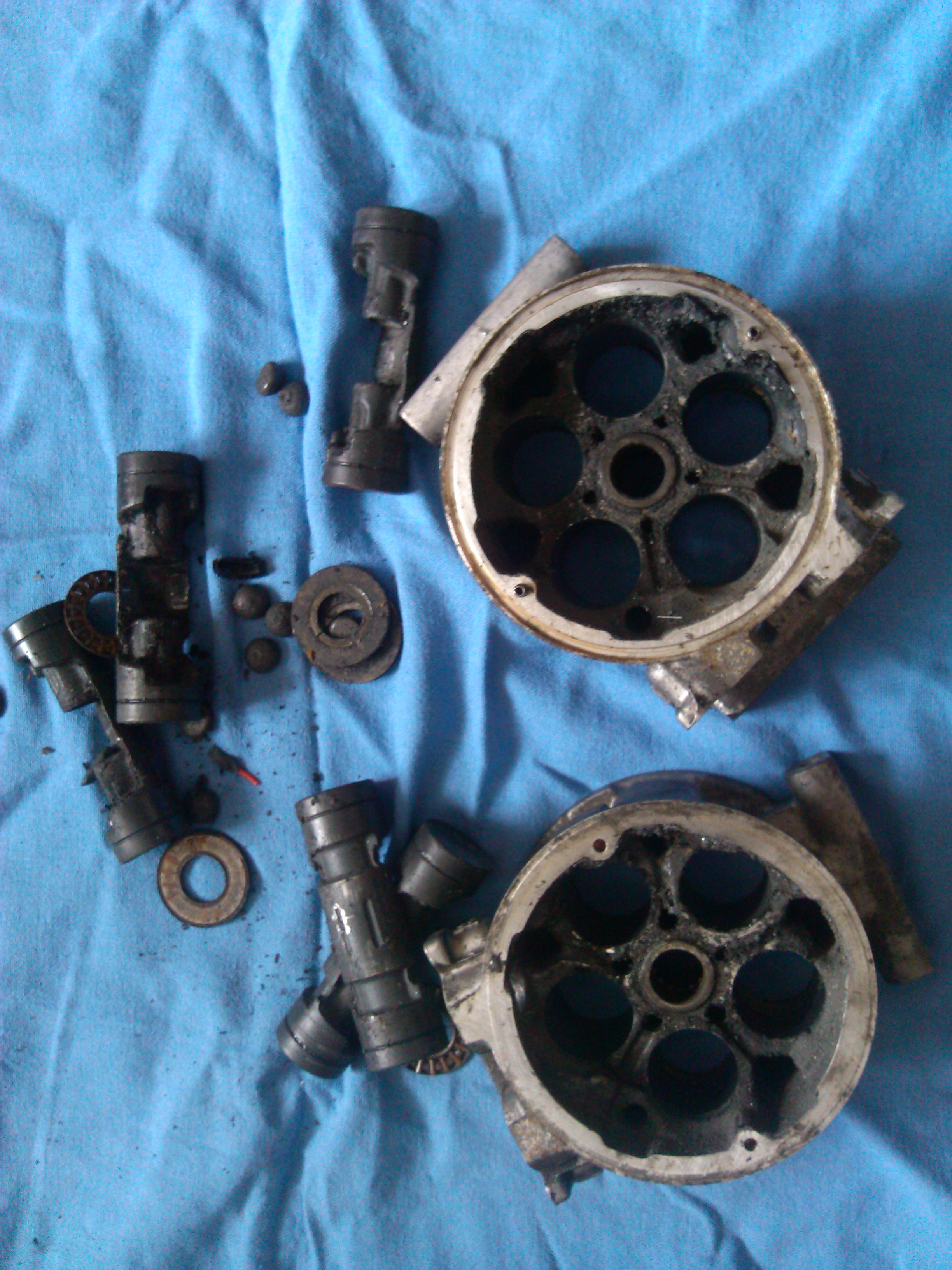

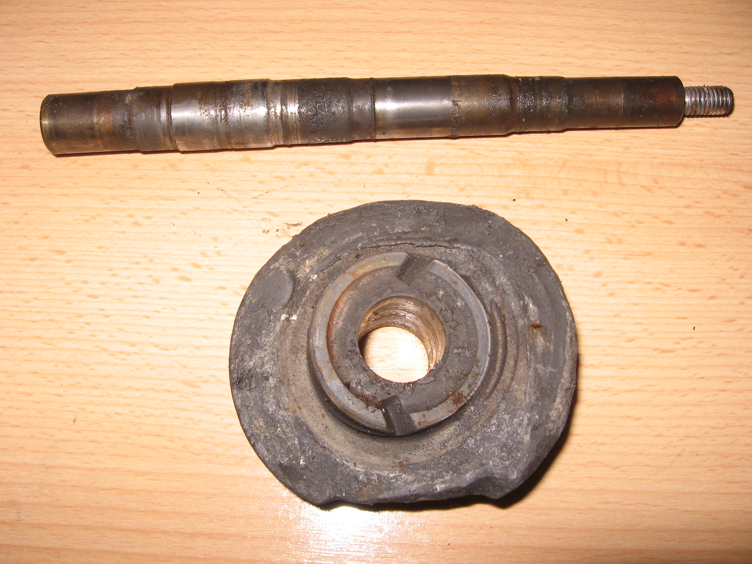

Beiträge: 7157
Re: Klimaanlage - Klimagas schlagartig entwicken
Dein Klimaprofi hat so einen Denso noch nie von innen gesehen.
Folglich kann da kein einzelner Kolben stecken bleiben oder gar abreissen.
Denn es befinden sich immer zwei Kolben auf einer "Achse".
Diese werden durch die Taumelscheibe angetrieben.
Es kann schon sein das der Kompressor kurz einen Kolbenfresser hatte.
Denn einen erwischt es so hart das nix mehr geht, der andere hat Glück das die Kolben sich wieder lösen.
Dabei ist meist nur einer von den 10 Kolben betroffen.
Der hält alles fest.
Ein kleiner Schlag auf den Kolbenboden und schon ist alles wieder frei.
Dennoch ist der Kompressor nachhaltig beschädigt wenn nicht gar unbrauchbar.
Deshalb inspiziere ich auch alle Austauschkompressoren genau.
Wer Schäden hat, kommt zum Altmetall.
Vorschlag:
Bitte eine Spülung vornehmen lassen OHNE Kompressor und Drossel im System!!!!!!
Dabei stellt sich heraus ob Späne im System sind oder waren,
Denn an der Drossel bleibt alles an Spänen hängen die vom Kompressor in die Hochdruckseite gedrückt werden.
Wieso sollte sich der Kondensator schlecht spülen lassen?
Wer natürlich nicht die richtigen Gerätschaften hat und auch nicht weiß wie das geht, sollte es ganz lassen.
Du solltest tunlichst den Kompressor nicht mehr nutzen.
Ein weiteres blockieren ist nicht auszuschließen.
Der Keilriemen wird durchrutschen aber NICHT aushängen.
Deshalb sicherhaltshalber Keilriemen ausbauen NICHT DURCHSCHNEIDEN!!!!
Ein paar Bilder von einem völlig zerstörten DENSO 10P17C.
Die beiden Teile waren mal zusammengehörig.<br />Taumelscheibe auf Welle aufgeschrumpft.
