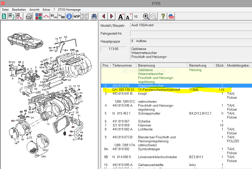

Re: Heizungskühler/Wärmetausche Abdichten, Womit?
Im Teileprogramm steht 1K-Fensterscheibenklebstoff.
Habe ich auch benutzt, allerdings nicht Original von Audi. Bisher Problemlos, wie es bei einer evtl. Demontage in 20 Jahren aussieht, muß man sehen :wink:
Vielleicht hilft es :wink:
