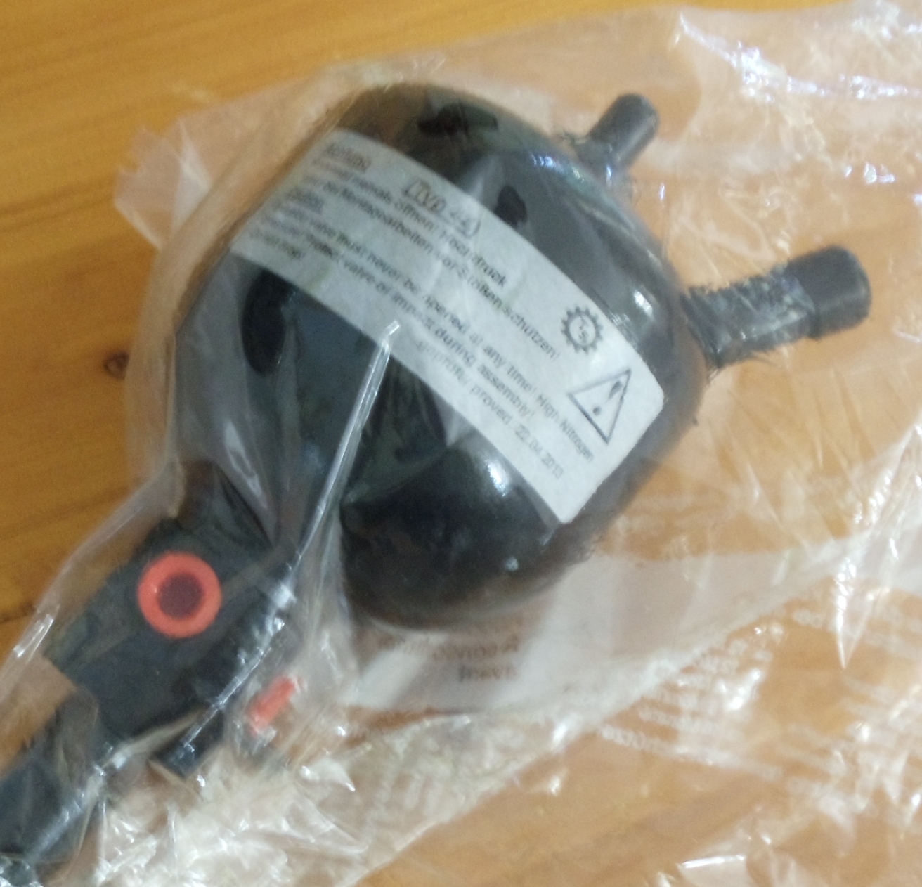

Habe hier eine neue Bombe mit rundem Anschluss liegen, leider brauche ich eine eckige.
Gruss Lars

Ich stelle mir gerade die Frage, was der Unterschied zwischen 4A0612061D und 443612061h ist?
Der Neupreis ist der gleiche und auf den Bildern sehen die für mich auf den ersten Blick gleich aus. Sowohl von der Form, als auch von den Anschlüssen.
Hier wird einer sogar mit beiden Nummern angeboten (nur das E am Ende passt nicht)
http://www.ebay.de/itm/Audi-100-S4-S6-S ... 0981769%26
und hier auch als angeblich passend für Audi 100
http://www.ebay.de/itm/Audi-80-100-200- ... 1c374045db
Zur Not einfach mal probieren. Wenns nicht passt , kannst du das Teil ja wieder zurückschicken.
Beim zweiten Angebot läge der Fehler dann ja beim Anbieter (schreibt ja ausdrücklich "baugleich mit 443612061H").
Wenn die 4A0 Nummer passt, dann ist die Auswahl etwas größer:
http://www.ebay.de/itm/Audi-S2-RS2-Coup ... 4d135fc00a
http://www.ebay.de/itm/Audi-RS2-Drucksp ... 233083bca2
http://www.ebay.de/itm/Hydrospeicher-4A ... 2eb5fb3a94
Bei Gebrauchtteilen ist die Gefahr aber immer da, das die nicht lange halten. Muß man dann in Relation zum Preis sehen. Oder man hat einen funktionierenden für den Umbau mit Nachfüllventil, wenn der eigene dafür nicht mehr geht.

Die Aufhängung ist bei den 4A0... anders, das könnte evtl. mechanisch nicht passen.
