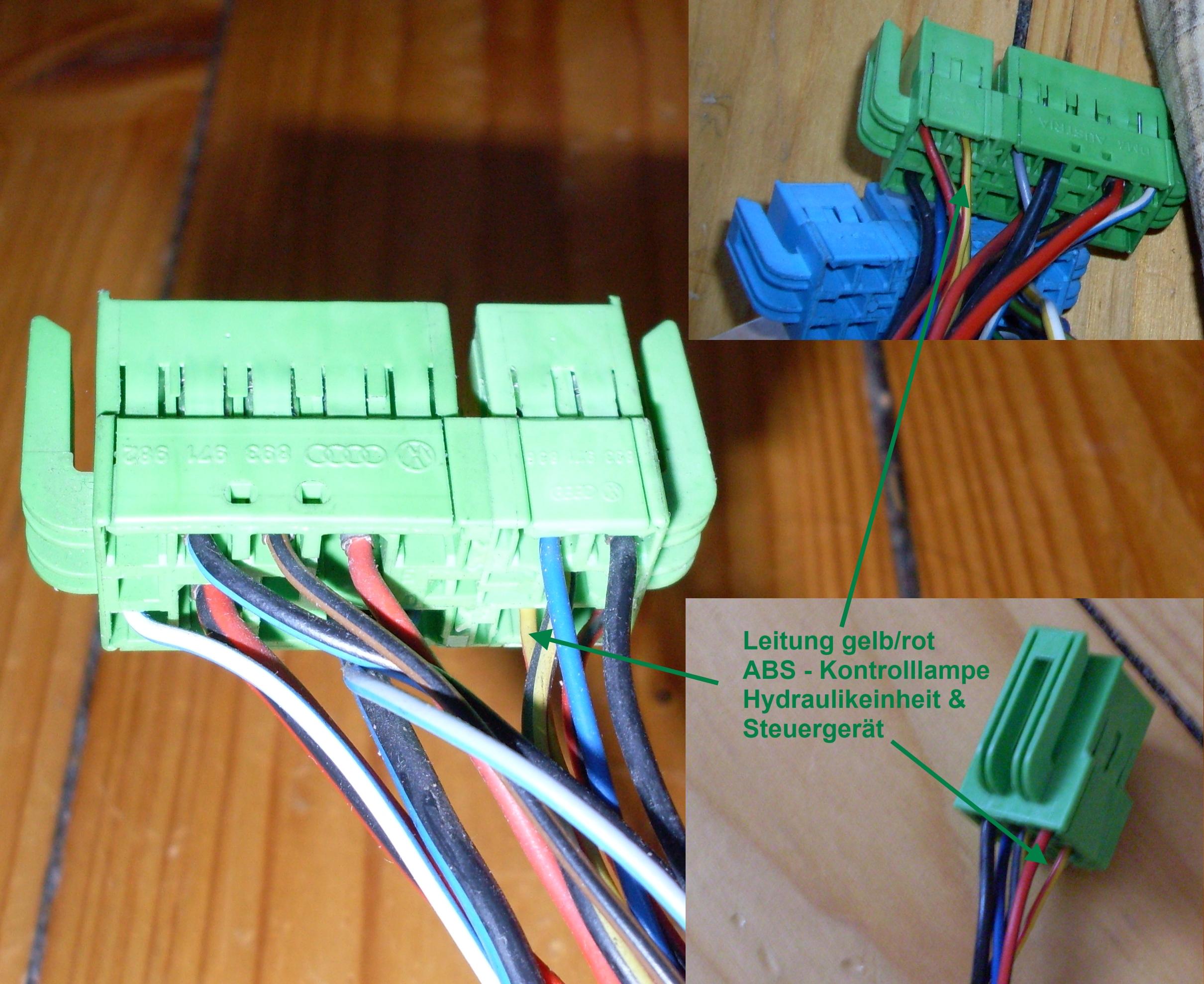

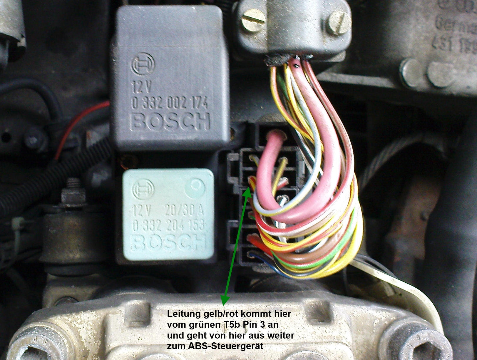

wo soll der sein.......hast du oder wer bilder davon...
hab auch ein prop ein wenig...
Beiträge: 8506
Re: ABS geth immer wieder aus
hier mal zwei Bilder zum verfolgen dieser Leitung ab Zusatzrelaisträger (T5b grün) zur Hydraulikeinheit.
Die Kontrolllampe geht vom Gegenstecker weg.
Von dort aus geht es dann wieder zum ABS-Steuergerät unter der Rücksitzbank.
