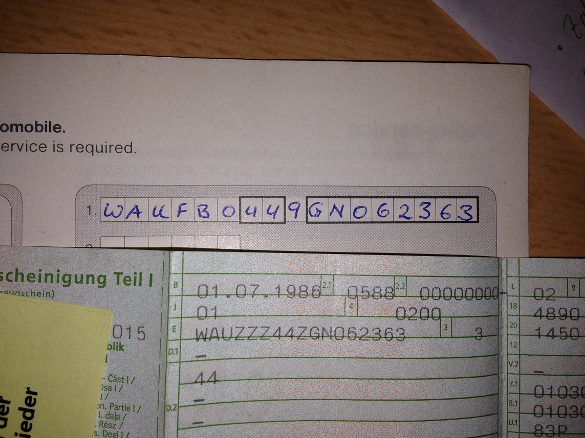

ich war gerade bei meinem lokalen Audidealer, um mir die Teile für den Getriebeölwechsel zu bestellen. Sagt der doch glatt zu mir, dass meine Fahrgestellnummer ungültig ist.
Ich habe dann gerade in das Serviceheft geschaut und was steht da:
Ist diese ZZZ Nummer eine US Nummer und das andere eine Deutsche? (Ist ein Audi 5000s)

Re: Audi Typ 44 mit 3 Gang Automatik
Moinrookz hat geschrieben:Hallo,
umgekehrt passt es, zzz sind deutsche Füllzeichen
Und warum ist er dann bei Audi nicht registriert bzw. ungültig mit dieser ZZZ Zeichenfolge.
Patrick
Patrick
Man könnte folgendes finden:
Modelljahr: 86
Montiert: ca. Mitte November 1985
Modell: Audi 5000 S
Verkaufskennziffer: 443 1F3
KW: 85
PS: 115
Zyl.: 5
MKB: KZ
GKB: RDN
ART: 3A (Antriebart 3 Gang Automatik)
Einbauzeit: 08/85-07/86
Bemerkung: "USA"
wenn du auch die Motornummer findest bzw. noch lesen kannst und dir der Lackcode sowie die Polsterung bekannt sind wird noch weiteres zu finden sein.
Nu ja, aus "FBO 44 9" = "zzz 44 z" zu machen nur um eine "gültige" Fahrgestellnummer zu bekommen... da kenn ich mich grade mal 0 aus
