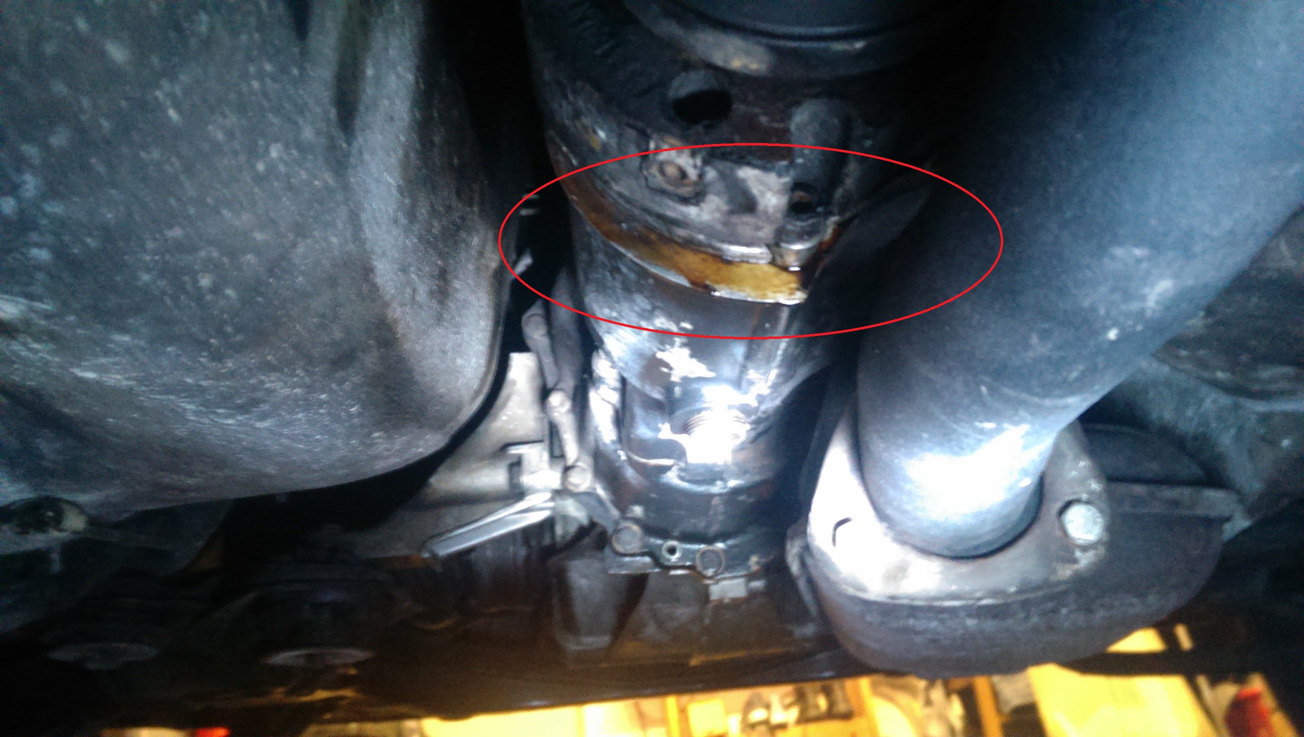

Moin moin,
ich bin grade dabei meinen 200er nach 4 Jahren wieder fit für den TÜV zu bekommen, Jetzt muss ich noch eine kleine Undichtigkeit beseitigen und weiß leider nicht, welche Dichtung das ist. Kann vielleicht jemand von Euch sagen, was ich dort für eine Dichtung nehmen kann und wie ich die am besten tauschen kann.
Vielen Dank
Richard

könnt der RWDR von der Abtriebswelle hinten sein...

Danke erstmal, hast du schon Erfahrungen damit wegen Ausbau?
Beiträge: 3192
Re: Getriebeundichtigkeit (mit Foto)
jipp,
abschlussdeckel vom getriebe raus, Abtriebswelle ausbauen und dichtring ern.
ist easy...
in der selbstdoku ist ne Anleitung meine ich... bzw. ist ja ein wneig mehr wie das diff tasuchen...

Ich nehme mal an du meinst die Kardanwelle.
Meinst du mit "etwas mehr als das Diff zu tauschen", dass ich das Diff dazu ausbauen muss?:/ Ist doch gar nicht nötig oder?
Beiträge: 3192
Doch musst den Abschlussdeckel demontieren und dann die abzriebswelle auspressen. Dann kannst den rwdr ern. Und dabei hast das mittendiff in der hand

Ist dann quasi fast genauso wie beim hinteren Differenzial gell? Da hab ich das ganze bei meinem schon hinter mir weil der bei mir RICHTIG undicht war ^^
Beiträge: 3192
jipp... genau wie beim diff...blos ein bsichen mehr

Brauche ich dafür irgendwelches "Spezialwerkzeug"?
Beiträge: 3192
Torx und sägeringzange

und eine Ständerpresse wäre sehr von Vorteil ;)
Beiträge: 3192
Presse brachst nicht unbedigt...
