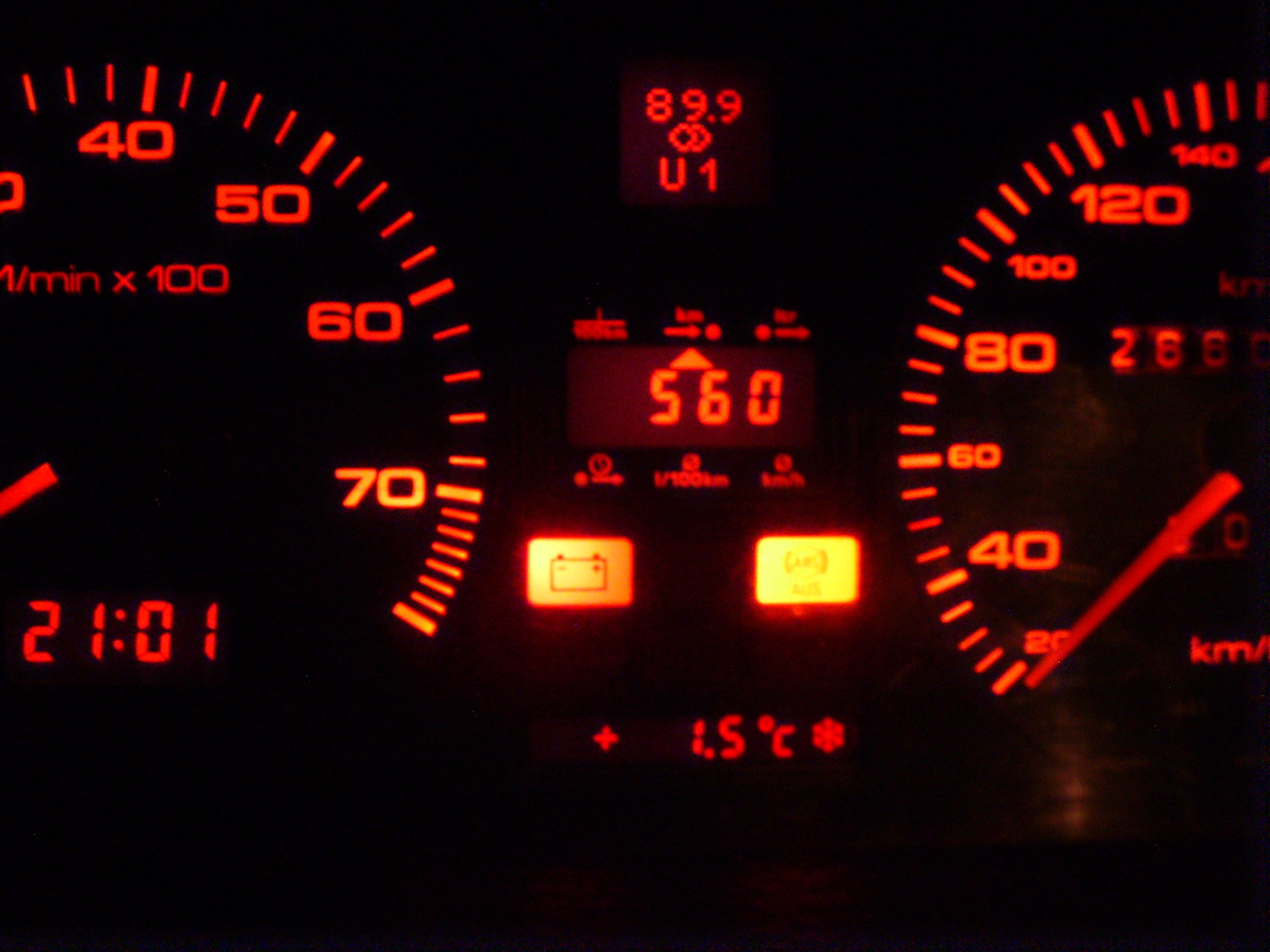

Joe
RDS
RDS
Frequenz
Frequenz
mitte OPTION > CLK DATA ENA

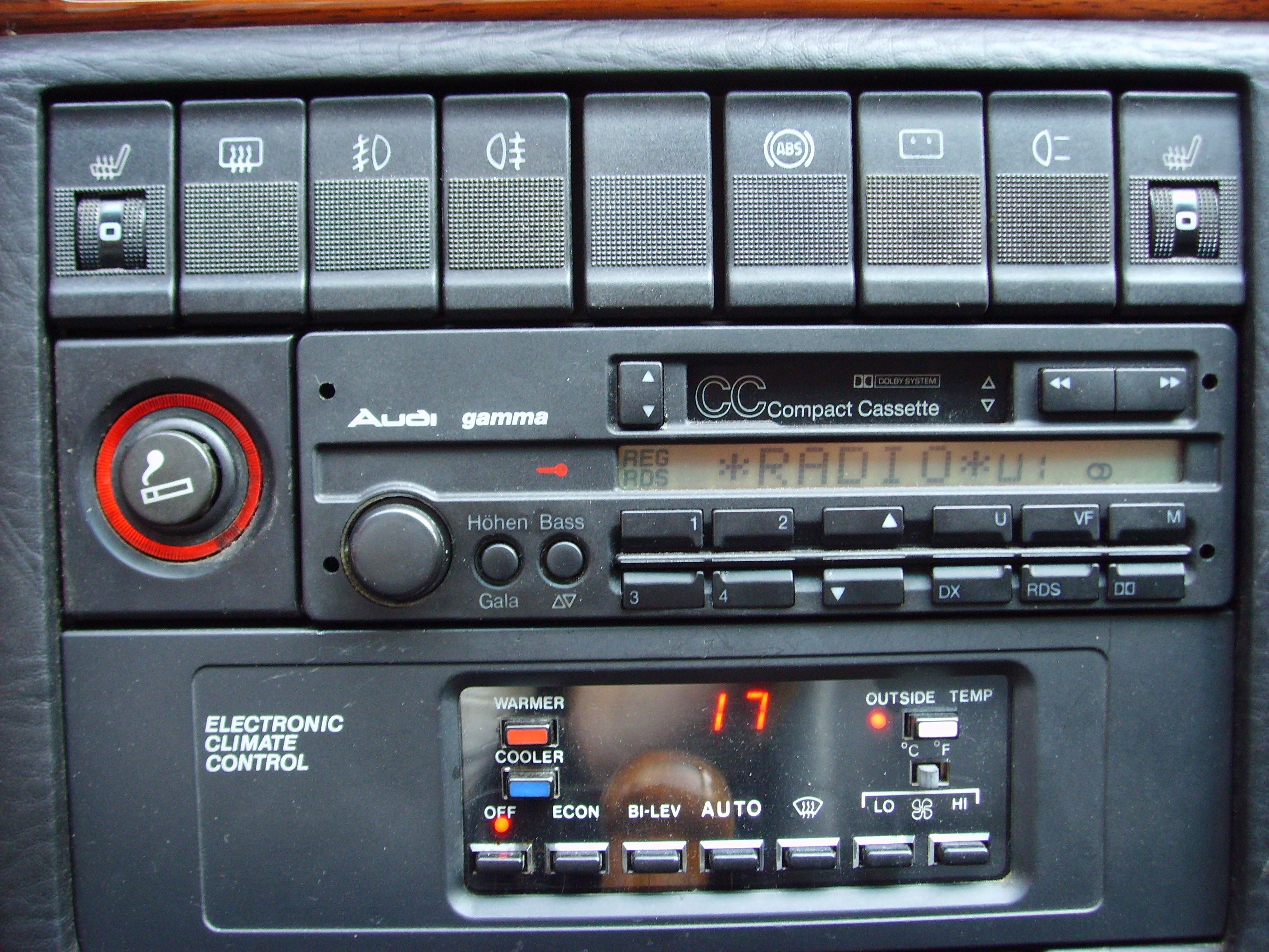

jogi44q
Beiträge: 1906
Re: Welche Radios unterstützen Frequenzanzeige im Tacho?
Beitrag von jogi44q »
Das untere Bild (Steckerbelegung) gehört aber nicht zum Gamma CC RDS ?
Das passte bei mir immer p.n.p. mit dem 10-pol roten Stecker.
Aber bei mir ist es eh eagl, da bei mir das Autocheck-Anzeigefeld auch durch das Lenkrad verdeckt ist... :(
