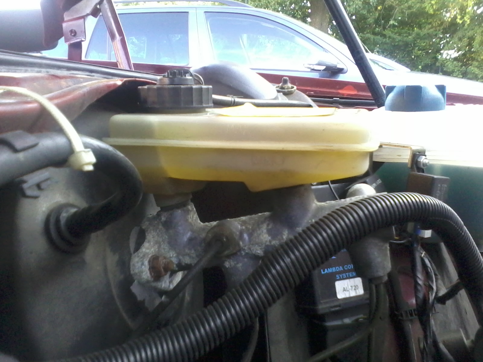

Hallo, mein BKV und Hauptbremszylinder sind nicht mehr die Neuesten. Jetzt wollte ich mal bei Ebay schauen, was es da so gibt, habe aber meinen nicht gefunden und auch die einschlägigen Teileportale spucken immer Teile aus, die von den Anschlüssen her nicht passen. Mein Wagen ist ein 1,8er 4B monojet.
So viel habe ich schon herausgefunden: Teil ist von Girling. Aber eine OE-Nummer o.ä. habe ich noch nicht gefunden. Ich wollte eigentlich auch einen neuen Ausgleichsbehälter einbauen, damit ne Domstrebe passt, aber bis jetzt schaut es so aus, als würde das nicht gehen?!?
Frage: Weiß jemand was das für eine Hauptbremszylinder ist, bzw. von welchem Model der ist? OE-Nummer? (Fotos unten)
Wenn ich mit meinen Daten aus dem KFZSchein suche kommt nichts dabei rum...
Edgar
Re: Hauptbremszylinder Was ist das für einer?
Mei, mit so dürftigen Angaben ("Mein Wagen ist ein 1,8er 4B monojet") wundert mich es nicht das Du den HBZ nicht findest.
Der Optik nach könnte es der 443611019 von Audi, Alternativ PMH141 von TRW (Lucas - Girling) sein.

OK, trotzdem steht dann nach wie vor im Raum was für ein Teil mit welcher OE-Nummer das oben ist. Ich bin ein wenig weiter gekommen und bin auf das Teil hier gestoßen
http://www.ebay.de/itm/AUDI-100-200-QUA ... 43ae7d647e
Sieht zumindest so aus, wie das Teil in meinem KFZ. Was besagt denn der besagte Durchmesser? "Durchmesser [mm]: 23,8"
- Any suggestions ob das Ding passen kann?

Habe mich mal wieder mit meinem Hauptbremszylinder beschäftigt und nun die OE-Nummer herausgefunden. Es ist die 443611019A.
Leider kostet der Ersatz für dieses Teil 160 - 300 Euro. Kennt jemand eine preiswerte Ersatzlösung? Es gibt eine Variante 443611021, nur hat diese einen anderen Durchmesser (23 statt 22). Könnte diese Variante evtl. an den BKV passen? Oder macht es sinn die HBZ gegen einen anderen zu tauschen und entsprechend die Bremsleitungen zu verlegen?
Die Durchmesserangaben beziehen sich auf den Kolben im HBZ. An den BKV passen auch die falschen
Wichtig ist, daß Anzahl und Lage der Anschlüsse passen. Der größere Kolbendurchmesser ist nicht von Nachteil, er sorgt vor allem für eine größere Menge BF, die zu den Sätteln geführt wird. Evtl. wird die Wirkung deiner Bremse etwas "giftiger", aber daran gewöhnt man sich schnell.
Früher waren die 22er billiger, aber seit die Nachfrage nachlässt (es sind einfach mehr 44er mit größerem HBZ-Durchmesser erhalten), hat sich das gedreht.
Ich würde allerdings nur HBZ der Hersteller ATE, TRW oder Bosch verwenden, oder gleich ein VAG-Teil.

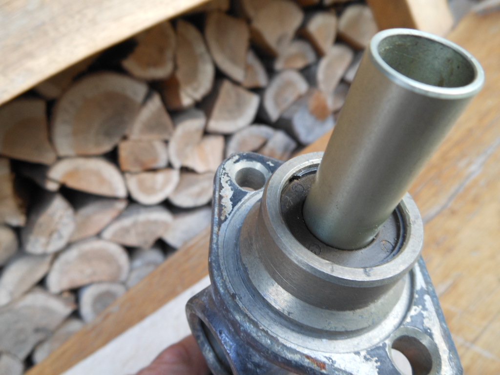

So, Einbau des Reparatursatzes ist gescheitert. Hätte ich aber auch vermeiden können, wenn ich hier im Forum besser recherchiert hätte, da stand schon genug drüber geschrieben.
Grund: der HBZ läßt sich nicht zerlegen, da er mit einem Sicherungsring mit abgeschrägten Enden gesichert ist. Ein zerstörungsfreies Ausbauen ist nicht möglich, für mich hört die Aktion an dieser Stelle auf. Der Rep.-Satz enthält allerdings die beiden Gummiproppen für den Ausgleichsbehälter und den großen O-Ring für den BKV, war also nicht ganz herausgeworfenes Geld.
Ich werd den HBZ nochmal spülen und hoffen, daß nur die Rücklaufleitungen verstopft waren und das der Grund war, warum die vorderen Bremsen heiß geworden sind.
Andreas
