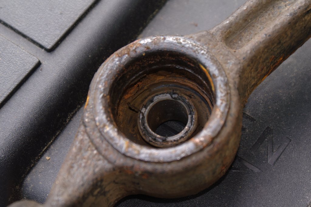

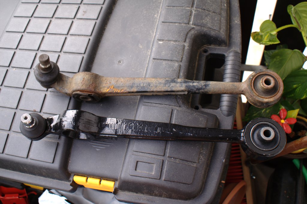

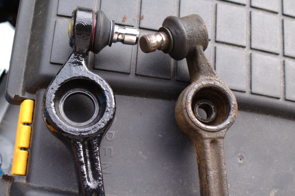

Hatte ja auch ein paar Bilder angekündigt, zum Vergleich der Querlenker vom ATP ( erstausrüster-qualität ) und den Optimalteilen.
Anlehnend an den Thread, den Thomas hier vor ein paar Tagen angefangen hatte.
Hatte ja geschrieben, daß die QL von Optimal einen nicht so guten Sitz der Stabilager haben, im vergleich zu den anderen.
sieht man hier recht gut.
Der verrostete ist der gebrauchte von Optimal wahrscheinlich, der andere vom Lieferanten ATP, Hersteller unbekannt.
Am alten sieht man noch einen Metallring, der ist vom alten Stabilager, welches komplett aus dem Sitz ausgerissen ist.
Darunter und auf dem zweiten Bild sieht man die Aufnahme für das Lager.
Beim optimal ist diese recht "gerade" ausgeführt, so daß das Lager im prinzip innen keinen Halt am Querlenker hat.
Das ist dann bei dem Teil vom ATP besser gelöst.

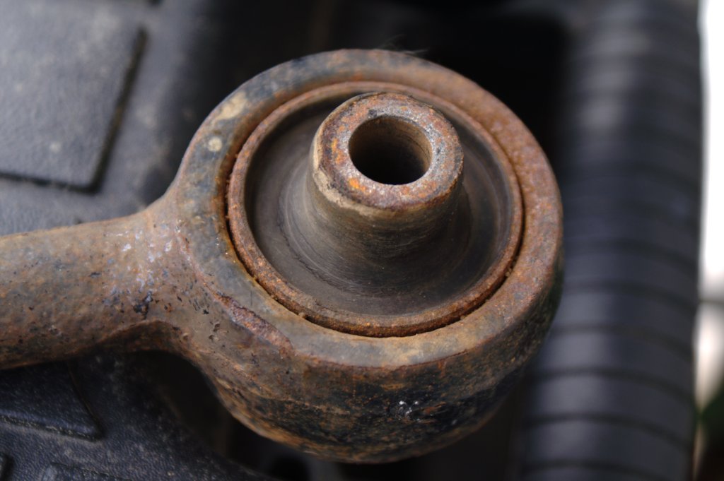

weiterhin fiel mir auf, daß die teile von atp schonmal schwerer sind als die von optimal, sieht man auch wenn man beide direkt im bild vergleicht, die atp wirken - und sind es wohl auch - massiver ausgeführt als die optimal.
innere lager sind noch okay, schon leicht rissig, aber es geht noch.

gebe Dir Recht das der QL von ATP schon rein Optisch schwerer ist als der von Optimal. Die Augen für die Stabi- und Inneren Gummis sind wesentlich dicker und damit schwerer/stabiler gehalten.
Bei den Optimal QL müssen ja die Stabilager nach kurzer Zeit das zeitliche segnen da sie keinen richtigen Halt haben.
Ein Wahnsinn sowas zu bauen und dann noch zu verkaufen.

Wo ich nun die Bilder von dem "Spezial"- querlenker sehen.
Eine Warnung an alle- der Billigquerlenker darf nicht mit den Originalen Stabibuchsen gefahren werden!!!!
Die Originalen Stabilager passen nicht!
Bin fassungslos über den Schrott den die da ungestraft verkaufen....

JörgFl hat geschrieben:
genau, da die Löcher zylindrisch sind im Gegensatz zu den Originalteilen - das ist blanker Selbstmord !
