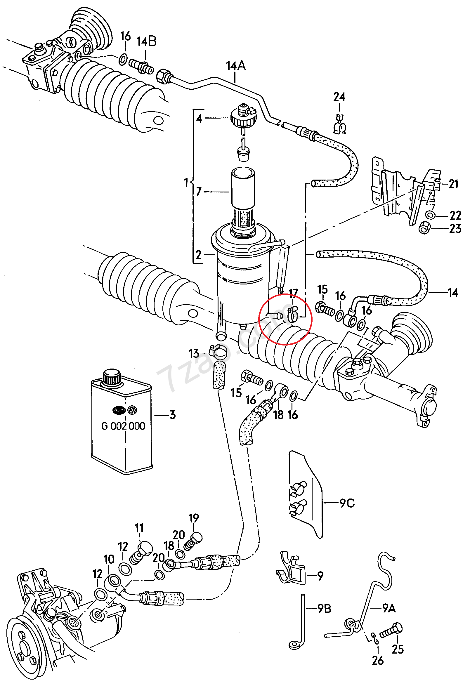

Nun aber nochmal eine Frage, lt. dem was ich gefunden habe, wird der Filter immer zwischen BKV und Ausgleichsbehälter geklemmt, in den Rücklauf.
Ist das die Stelle, wo am meisten Durchfluß ist, oder nur die Stelle wo man am besten ran kommt?
Vom Durchfluß hätte ich jetzt eher Rücklauf Druckspeicher Ausgleichsbehälter gedacht.
Kann da jemand etwas zu schreiben?

Wenn man den Filter in den Rücklauf setzt, dann müsste man konsequenterweise alle 3 Rücklaufleitungen filtern ( BKV/DS/Lenkgetriebe ), sonst kann man es auch gleich bleiben lassen.
Ein Filter gehört IMHO in den Vorlauf ( also hier in den Saugschlauch zwischen Vorratsbehälter und Pumpe ); der Benzinfilter ist ja vernünftigerweise auch nicht in der Rücklaufleitung.
Ich bin aber kein Hydraulikspezi - sollte es gute Gründe geben, die gegen diese Platzierung sprechen, würde mich das sehr interessieren.
Gruß Wolfgang
Re: Servopumpe ölt, trotz Schlaucherneuerung
OPA_HORCH hat geschrieben:Wenn man den Filter in den Rücklauf setzt, dann müsste man konsequenterweise alle 3 Rücklaufleitungen filtern ( BKV/DS/Lenkgetriebe ), sonst kann man es auch gleich bleiben lassen.
Gruß Wolfgang
Zum einen handelt es sich um einen Rücklauffilter, was ich mal so interpretiere, das er in den Rücklauf soll :wink: .
Zum anderen gibt es wenig Hydraulikölfilter, so das es problematisch wird, einen für den Zulauf zu finden.
Der Vergleich mit dem Benzinfilter hinkt, da der Benzinkreislauf kein geschlossener ist, ein Großteil des Benzins wird verbraucht.
Der Hydraulikkreislauf ist geschlossen, so das es eigentlich egal ist, wo der Filter sitzt (Motoröl wird auch erst auf dem Rückweg aus dem Zylinderkopf gereinigt :wink: )
Mir ist jetzt nur wichtig, den Rücklauf mit dem größtmöglichem Durchfluß zu finden, oder tun die sich nichts?

Wenn der Hersteller den Filter definitiv als Rücklauffilter bezeichnet, sollte man das sicher nicht ignorieren...Natürlich ist der nicht gemacht, um ihn hinter der Pumpe dem Druck von 150 bar auszusetzen, aber der Druck wird ja erst in der Pumpe aufgebaut; in der Saugleitung vor der Pumpe ist der Druck nicht höher als im Rücklauf ( sonst könnte man den Schlauch wohl kaum mit einer simplen Schlauchschelle am Plastikröhrchen des Vorratsbehälters befestigen ).
Wenn man ihn unbedingt im Rücklauf verbauen will, wäre es sinnvoll, ihn zumindest in die Rücklaufleitung der Lenkung einzubauen, da hier der mit Abstand größte Durchsatz erfolgt; der Durchsatz hinter dem BKV ist nur ein Rinnsal dagegen, und auch der Rücklauf vom DS über das Überdruckventil ist eher gering, da die Fördermenge im Bremskreis ganz erheblich kleiner ist als im Lenkungskreis, dafür aber mehr Druck aufgebaut wird.
Wie das allerdings mit der Zugänglichkeit aussieht, weiß ich nicht - dass so ein Filter auch mal gewechselt werden muß ( insbesondere nach Ersteinbau ), ist da natürlich zu bedenken; vielleicht ist das der Grund, warum der Einbau hinter dem BKV empfohlen wird. Ob das dann aber die erhoffte Reinhaltung des gesamten Systems bewirkt ( und darum geht es schließlich - Vorlauf hin oder Rücklauf her ), möchte ich bezweifeln. Andrerseits: Es bedienen sich letzlich beide Pumpenkreise aus einem Topf; nach einer gewissen Zeit müßte die Reinigungswirkung deshalb die gesamte Flüssigkeitsmenge erfasst haben - vielleicht reicht das ja.

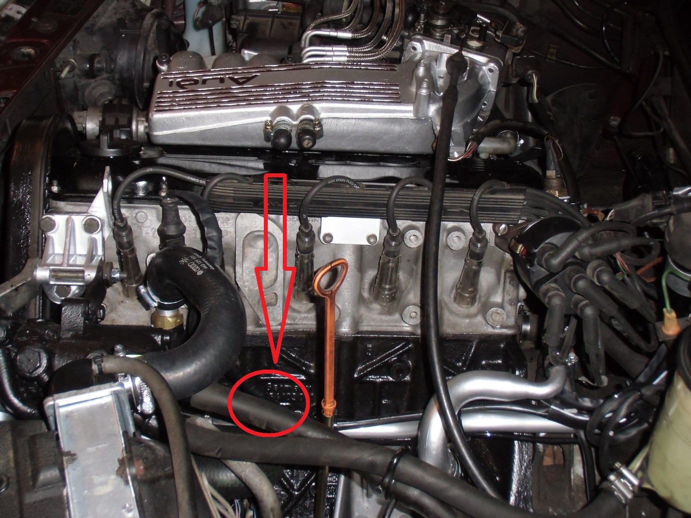

Da ich mein Hydrauliksystem ohnehin gerade offen habe, wollte ich mir fürs gute Gewissen auch so einen Filter reinpflanzen.
Mich würde interessieren wo konkret ich den reinbaue. Wegen besserer Erreichbarkeit falls mal was ist, wollte ich das Ding in die Leitung von der Pumpe zum Lenkgetriebe, direkt hinter der Pumpe anbringen. Der rote Kreis im Bild.
Ginge das so oder soll man den Filter wo anders anbringen?
Danke für die Hilfe

Auf keinen Fall da einbauen!!! Der muss in den Rücklauf vom Lenkgetriebe zum Behälter im Vorlauf platzt das Teil.

Ahhhh, ja, danke. Manchmal ist es doch besser vorher zu fragen bevor ich hinterher die Garage neu streichen muss. :oops:
Das ist dann also der untere dünne Schlauch am Behälter? In den oberen Schlauch (der vom Bremskraftverstärker kommt) muss aber nicht noch ein zusätzlicher Filter rein?

Genau da
Bei bis zu um die 150bar wäre es bzgl. in der druckaufbeschlagten Leitung zu einer schönen Sauerei in Motorraum und auf der Straße geworden. Die Anschlüsse und der Filter wären wohl geradezu explodiert.
Vor gut 15 Jahren hat es mir mal das Stahlrohr zum Druckspeicher hin komplett verrissen (aufgeplatzt in einer Länge von über 5cm mit einem gewaltigen Knall), weil ich den Dämpfungsschlauch in diesem falsch eingesetzt hatte. Die Pumpe war danach zum Glück noch i.O. ... :roll:
