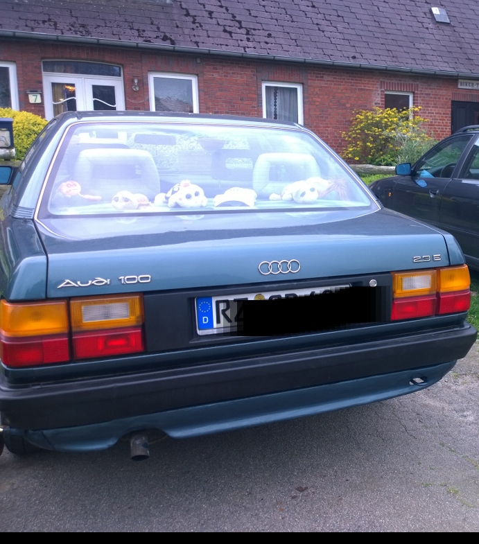

Hallo ihr lieben nachdem wir nun die Kotflügel getauscht haben wegen lochfraß ist nun das heckblech (oe 443813307b)ebenfalls aus selben Grund dran . Nun meine frage wie genau mach ich das? was genau sind das für halter die dort sind, wie genau tausche ich das alles am besten aus,könnt ihr das vllt irgendwie verständlich hier niederschreiben? Möchte nix falsch machen

@audilady: die Halter von denen Du schreibst, sind einfach nur zur Stabilisierung der Heckblechunterkante, damit die nicht zu flattern anfängt. Sollten zu erkennen sein, wenn Du unter Dein Heck schaust.
Zum Austausch am besten mittels "Negerkeks" die Randbereiche blank schleifen, dann siehst Du die Schweißpunkte. Dort dann mittels Schweißpunktbohrer diese Punkte trennen, danach läßt sich das Blech entfernen und das neue anpassen. Einige bereiche sind nur geklebt - also bereits im vorfeld eine Kartusche Karosserie-Kleber besorgen!

Huhu also der untere Teil hat knapp 2 Std gefressen am schlimmsten war eigentlich das die Schweißpunkte erstmal loslassen mussten . Ist eben doch für die Ewigkeit gebaut. Kotflügel waren schlimmer vorn zu tauschen da haben wir nen halben Tag gebraucht weil die unteren radhaus schrauben fest gerottet waren
