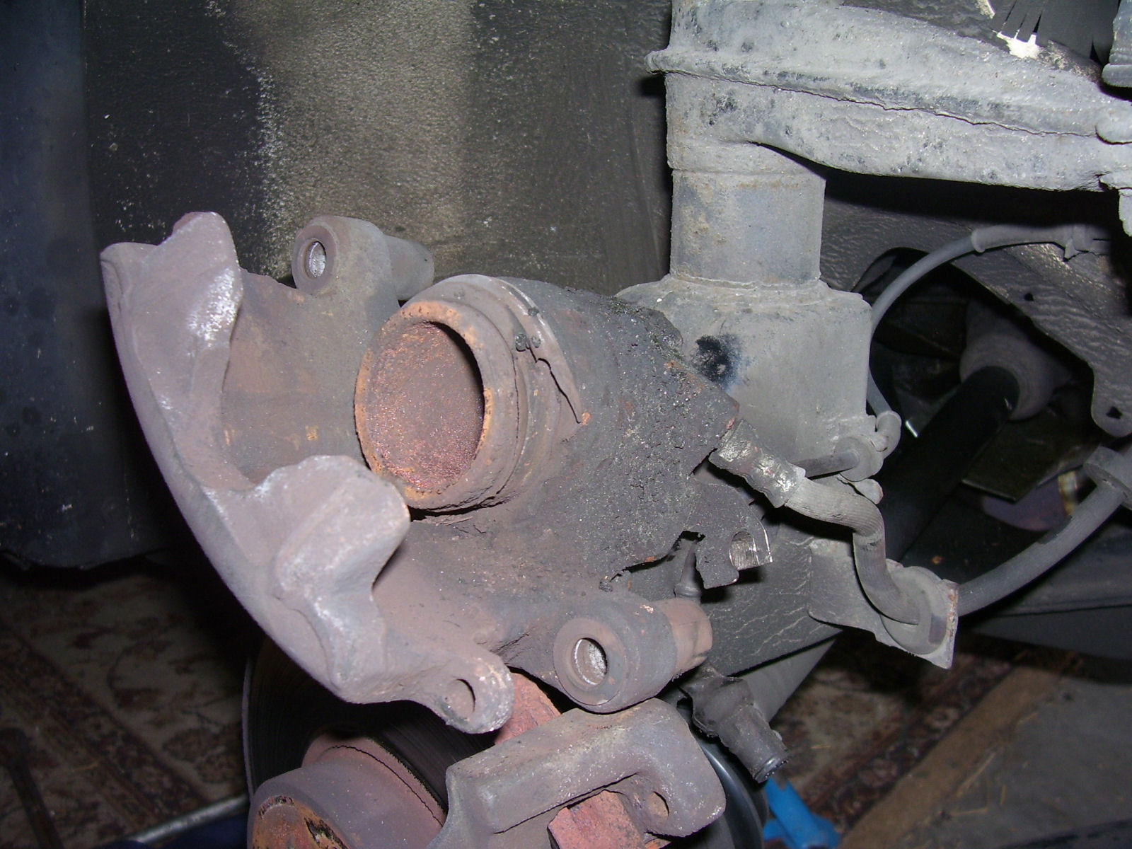

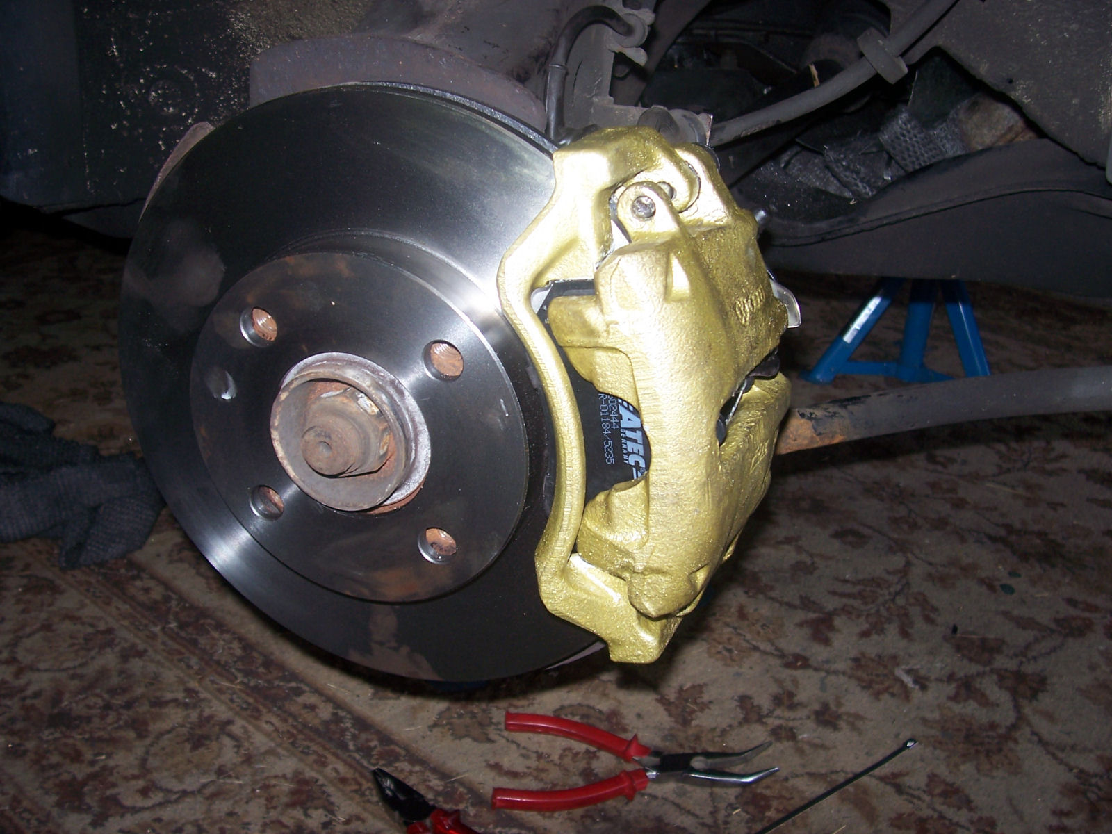

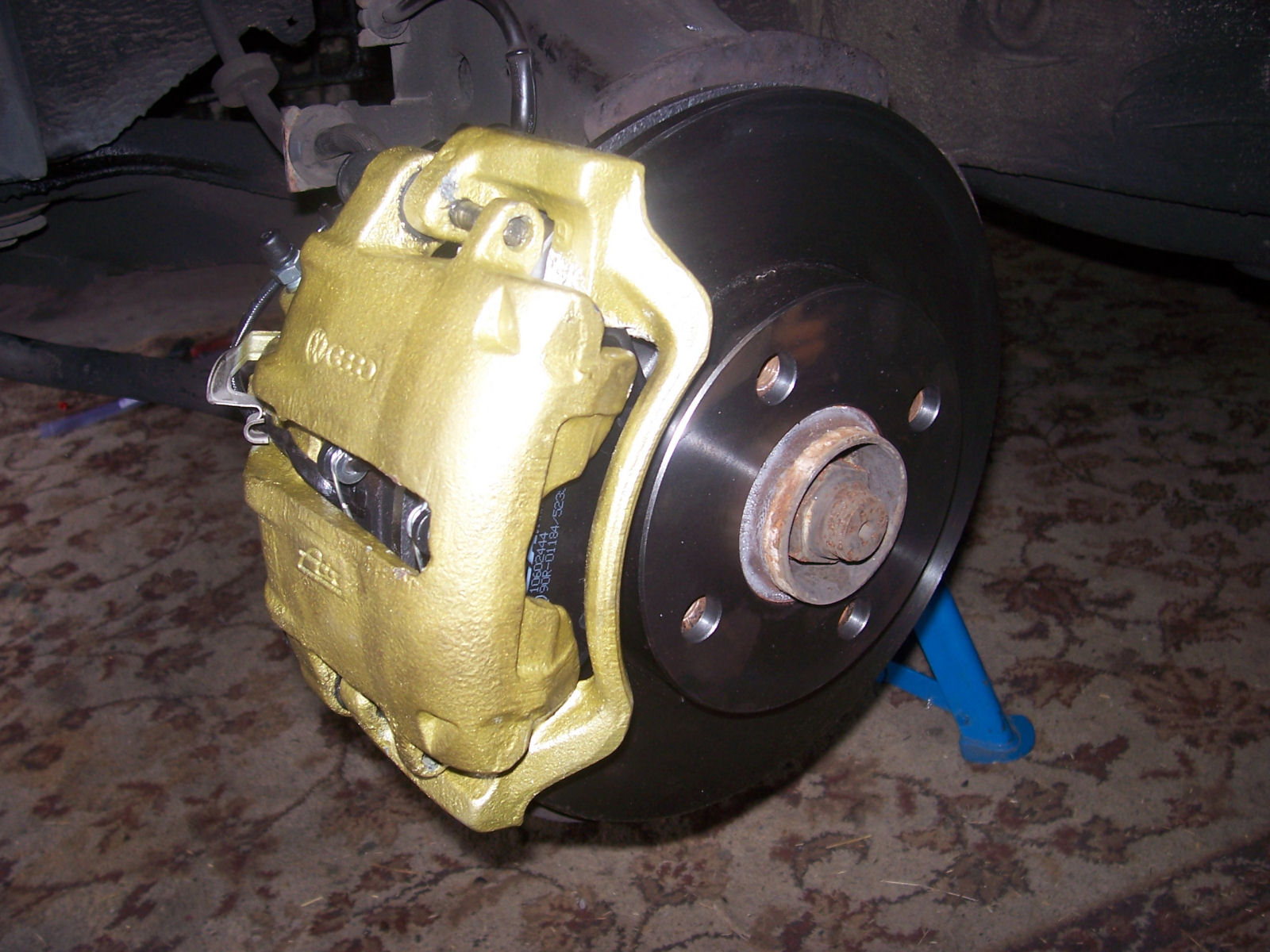

Anbei 4 Impressionen. Einmal der ganz marode Sattel und dann beide frisch, bei der hier im Thread befindlichen Empfehlung, überholten Sättel, sowie des anschließenden Geburtstags

Gut geworden...
Aber wenn ich mir den ausgangszustand so angucke....
Und dann...
Und dann...
.. Bei was für spaßvögeln warstn du da, dass die nicht mal drauf hingewiesen haben dass die staubschutzmanschette von einem der bremssättel defekt ist... ?[.. ]habe erneuern lassen [..]

Und wie ignorant waren die, daß se bei dem außen dermaßen rostigen Kolben stumpf nen Rücksteller angesetzt haben ?Hacki hat geschrieben:Gut geworden...
Und dann...
- Bremsscheiben VA+HA
- Bremsbeläge VA+HA
Gab das keinen Bremsflüssigkeitsverlust ? Die Dichtung dahinter muss es doch halb zerlegt haben...
