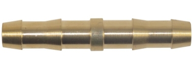

Es ist geschafft.
Alten und neuen Schlauch mit Schlauchverbinder verbinden.
Alten Schlauch im Kofferraum herausziehen und sich freuen, wenn der neue sichtbar wird.
Rechts neben der runden Öffnung gibt es noch einen Kabelbinder, mit dem der Vorlaufschlauch
und 2 weitere Schläuche miteinander verschnürrt sind. Vorher lösen.
