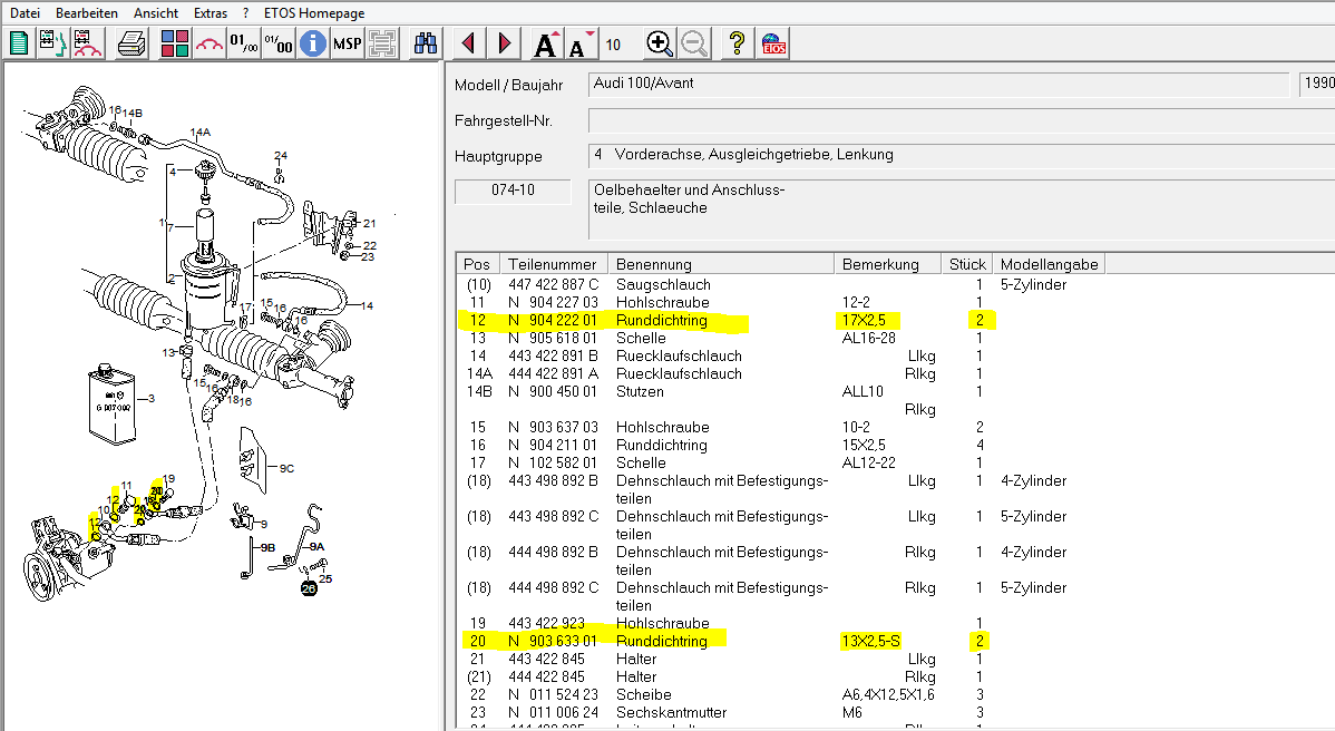

Eine Sache noch - wo kann ich die Dichtungen für die Schlauchanschlüsse bekommen? Die sind nicht 100% dicht - etwas ölig um die Anschlüsse.
Ich habe mir nicht gemerkt wie die Dichtungen aussehen - hat jemand die Bestllnummern - gibt es hier irgendwo diese Zeichnungen, wie bei VW - wo die ganzen Bestellnummern zu fuinden sind?
Ich würde gerne bei VW nachfragen, aber die Teilenummern würde ich dafür benötigen.
Danke und Grüße Anton

Du brauchst:
2x den Dichtring "N 904 222 01" am Saugschlauch, Listenpreis: 3,15€/Stück incl. 19% Mwst., noch lieferbar
2x den Dichtring "N 903 633 01" am Dehnschlauch zum Lenkgetriebe, Listenpreis: 3,09€/Stück incl. 19% Mwst., noch lieferbar 2x den Dichtring "N 904 054 01" am Hochdruckschlauch zum Druckspeicher Bremse, Listenpreis: 3,27€/Stück incl. 19% Mwst., noch lieferbar

Re: Hydrauliköl wird aus den Behälter gedrückt
Oder die entsprechenden Größen O-Ringe aus Viton beim gut sortierten Ersatzteiledealer besorgen.
Sind Qualitätsmässig der "normalen" O-Ringe weit überlegen.
Kosten zwar etwas mehr, jedoch bei weitem nicht was AUDI dafür verlangt.
Die Preis die Audi da aufruft sind ja WUCHER.
Die Jungs bauen die auch nicht selbst sondern kaufen die auch ein.
