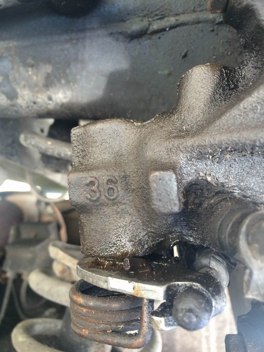

ich benötige für meinen 1987er neue Bremssattel für die Hinterachse. Nach Suche im Internet mit Hilfe der Schlüsselnummern finde ich drei verschiedene zur Auswahl. Einen kann ich sofort ausschliessen ( vor der Achse ), aber bei denen für hinter die Achse gibt es zwei unterschiedliche Durchmesser ( 36 und 38 ). Jetzt habe ich mir heute nochmal den Sattel angeschaut und dabei die Zahl 36 auf dem Sattel gefunden. Gehe ich recht in der Annahme, das das der Durchmesser ist?

ja, ist die Girling 36. Kannst auch umrüsten auf Girling 38.
