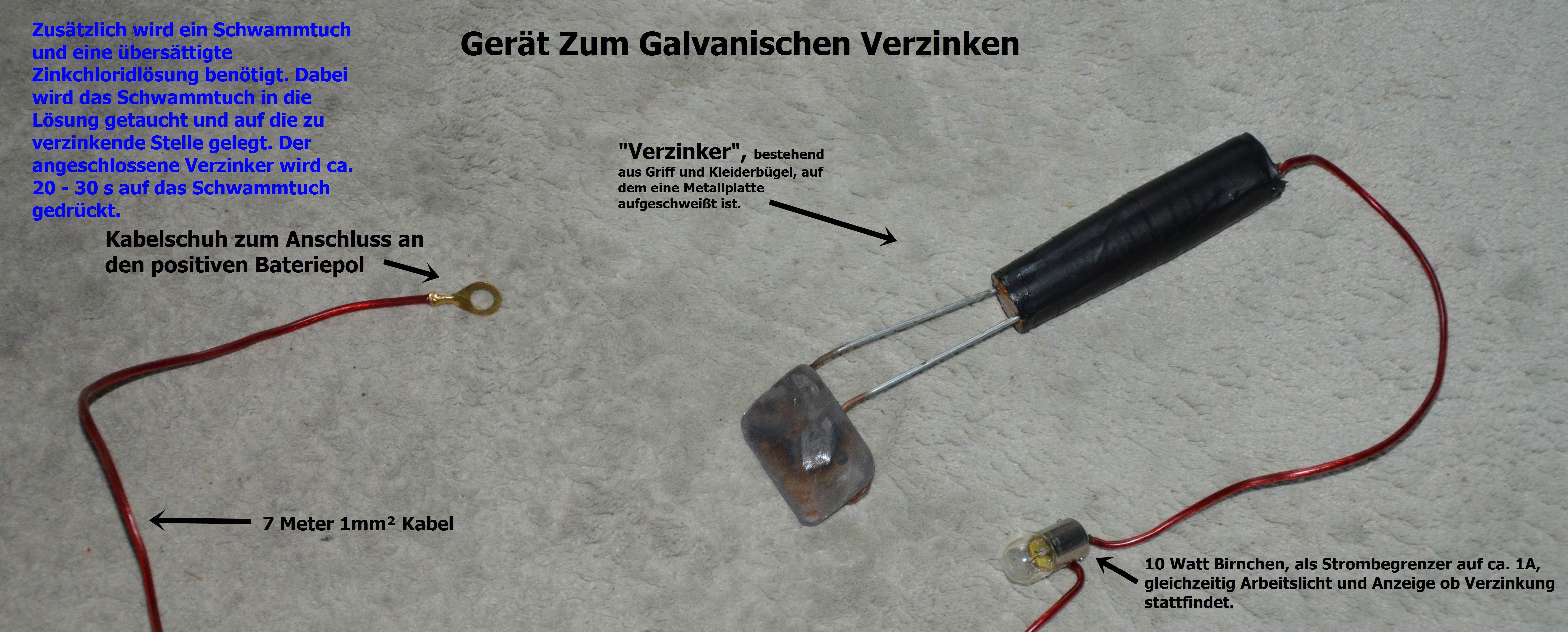

Man kann sehr einfach selbst galvanisch verzinken! Dieses Verzinken, steht der original Verzinkung eigentlich in nichts nach!
Bei Bedarf kann ich mal meinen "Verzinker" vorstellen!
Kevin

und wie läuft dieses selbst verzinken ab? was brauch ich dazu? kosten usw.?

Zwar nicht mein Apparat aber nach dieser Anleiteung gebaut: http://home.arcor.de/audi44/Verzinken
Ich arbeite mit der Autobaterie also mit 10W Birnchen.
Kostenpunkt: 25€
Kevin
kevin's100er
Beiträge: 1772
Re: Kotflügel gegen rost schützen
Beitrag von kevin's100er »
EDIT:

Hi Karsten,
ich zweifle überhaupt deine Fachkompetenz in Sachen KFZ nicht an aber villeicht kommen meine Beiträge nur etwas gereizt rüber, da ich z Zt. krank im Bett liege. Was ich aber als sehr inkompetent einordne ist zu sagen, dass galvanisches Verzinken nichts bringt.
Wenn ich etwas verzinke, dann wird die behandelte Stelle selbstverständlich mit weiterem Rostschutz, Steinschlagschutz, wenn nötig und 2K Lack behandelt. Ich habe nie behauptet, dass das reine Verzinken ohne zusätzlichen ordentlichen Lackaufbau ausreichend ist.
Noch frohes Schaffen,
Kevin

Was ich noch anhängen wollte: Es setzt sich auf keinem Rost elementares Zink ab. Das ist völlig unmöglich. Also, wenn das Blech nicht 100% entrostet ist, funktioniert auch das Verzinken nicht. Ich zweifle zudem auch an, dass man feuerverzinkte Bleche mit dem richtigen Verzinken in irgendeinerweise Vergleichen kann.
Keine Frage, alles braucht einen anständigen Lackaufbau, dass ist das A und O!
