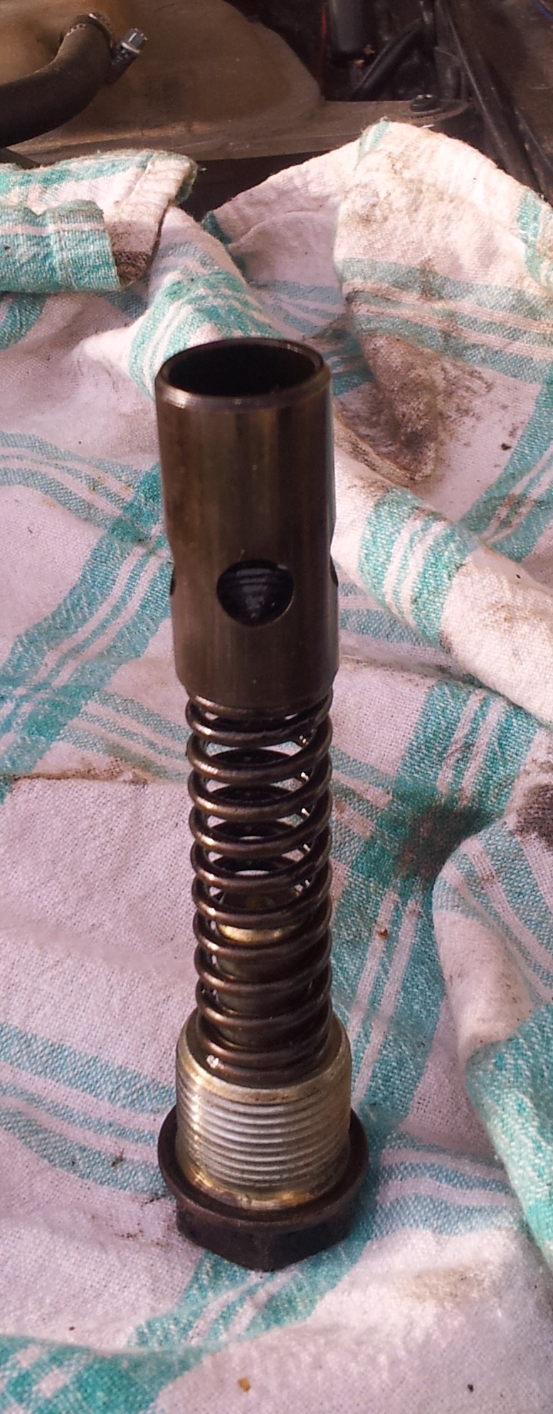

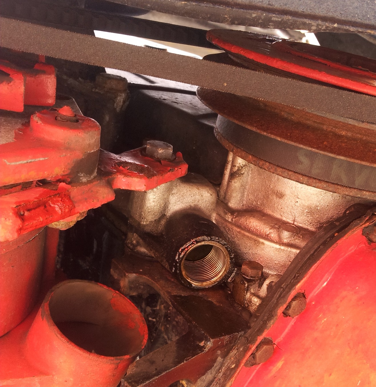

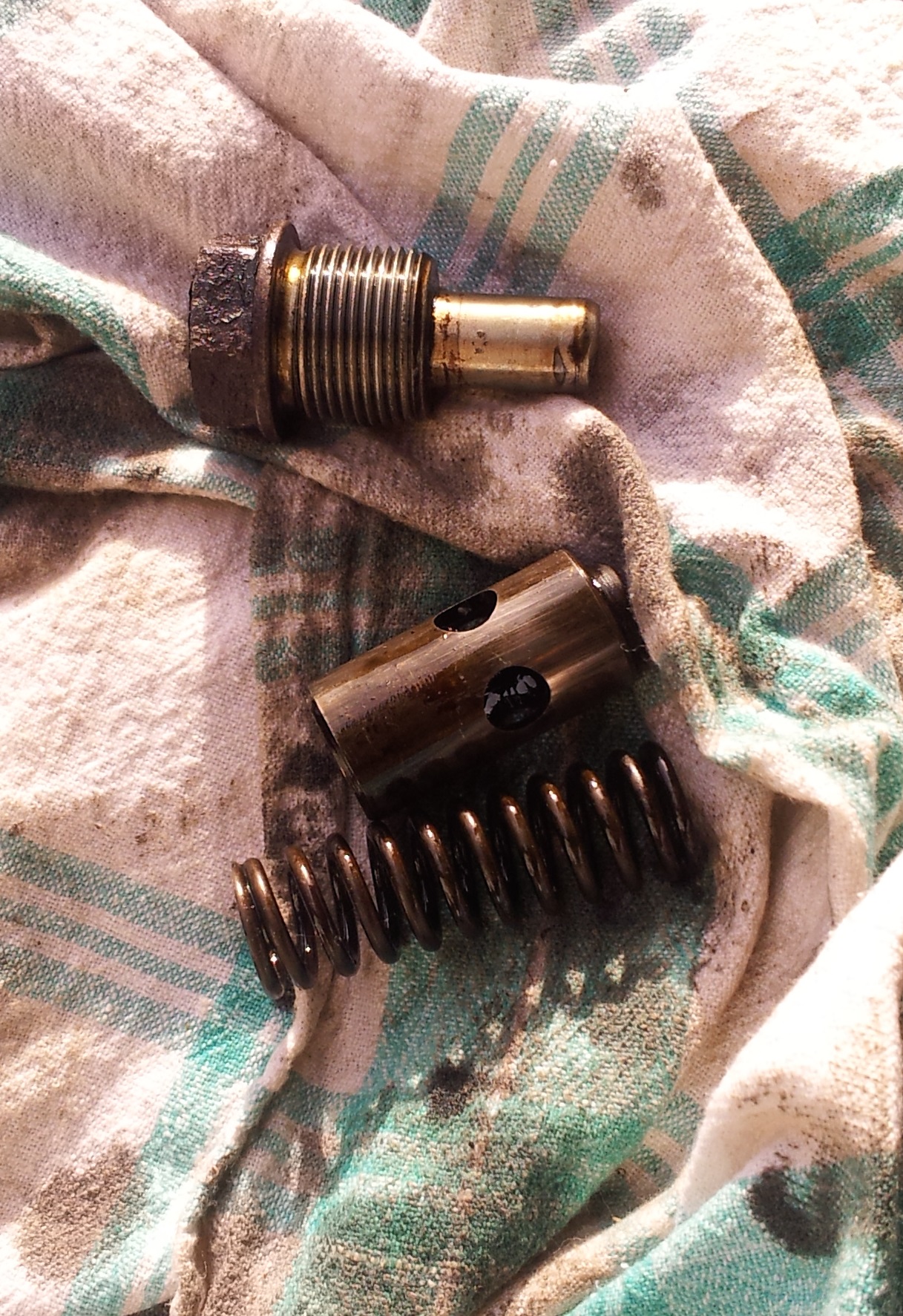

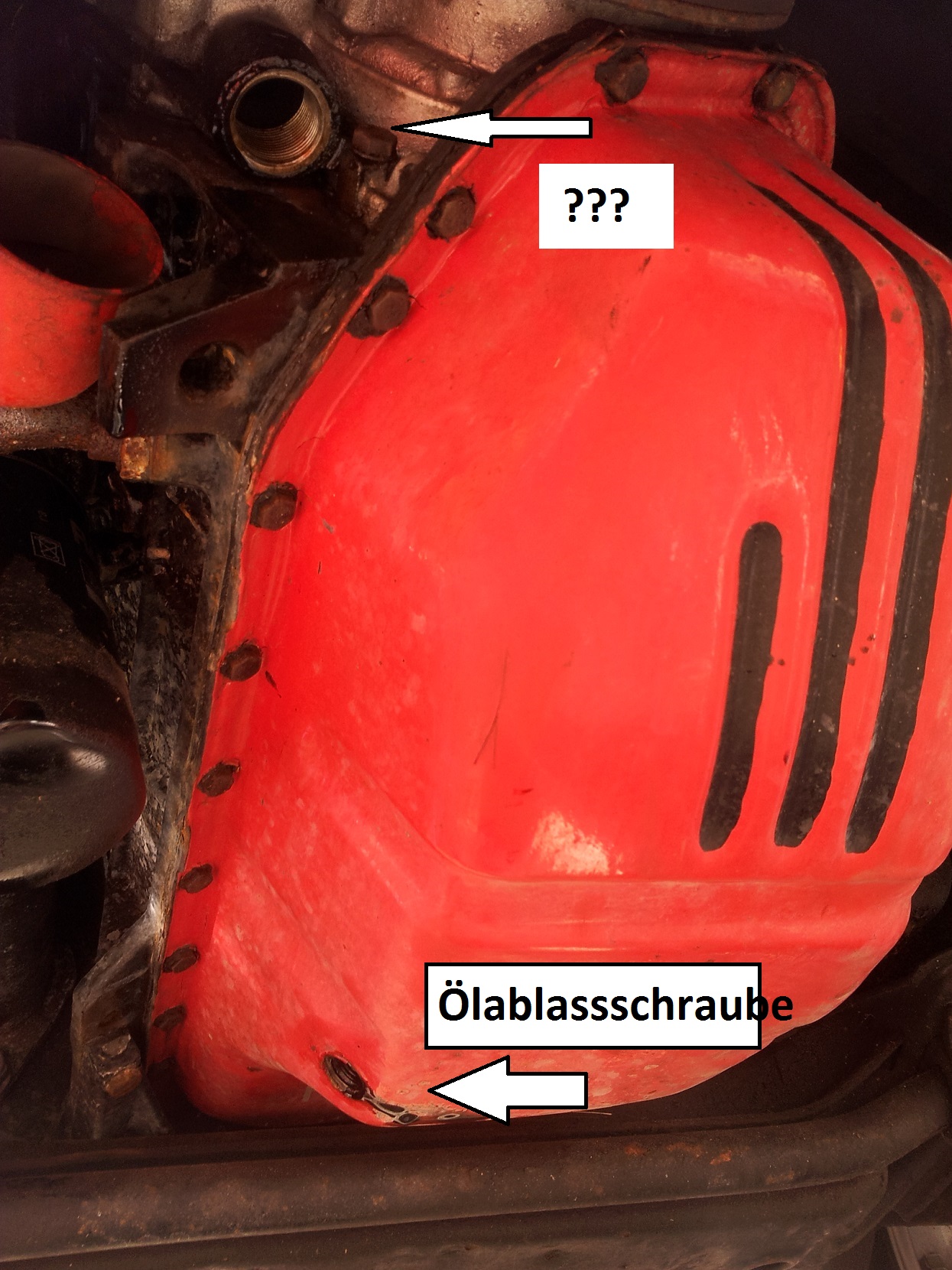

Wir haben einen Ölwechsel an userem MC1 vorgenommen. Dabei wurde zuerst versehentlich der falsche Schrauben rausgedreht. Es kam anfänglich nur etwas Öl, eine Feder und noch so ein Teil raus. Schließlich haben wir diese Dinge in der für uns einzig logisch erscheinenden Reihenfolge und Anordnung wieder eingebaut.
Der Motor lief nach dem Ölwechsel hörbar besser, ein lautes Klackern war verschwunden.
Was ist das genau was wir da ausgebaut haben?

so wurde das wieder eingebaut
nach dem versehentlichen entfernen
Übersicht Motorraum, Ansicht von unten vorne
versehentlich entfernten teile

Wenn man nicht mal die Ablassschraube an dieser wunderschönen Ölwanne findet... :shock:
Das andere Teil war das Öldruckregelventil der Ölpumpe.

Öldruckregleventil/kolben der Ölpumpe

Aber die Ölablassschraube an einer stelle zu suchen die deutlich höher ist als die ganze Ölwanne ist schon ne andere art von speziell.
