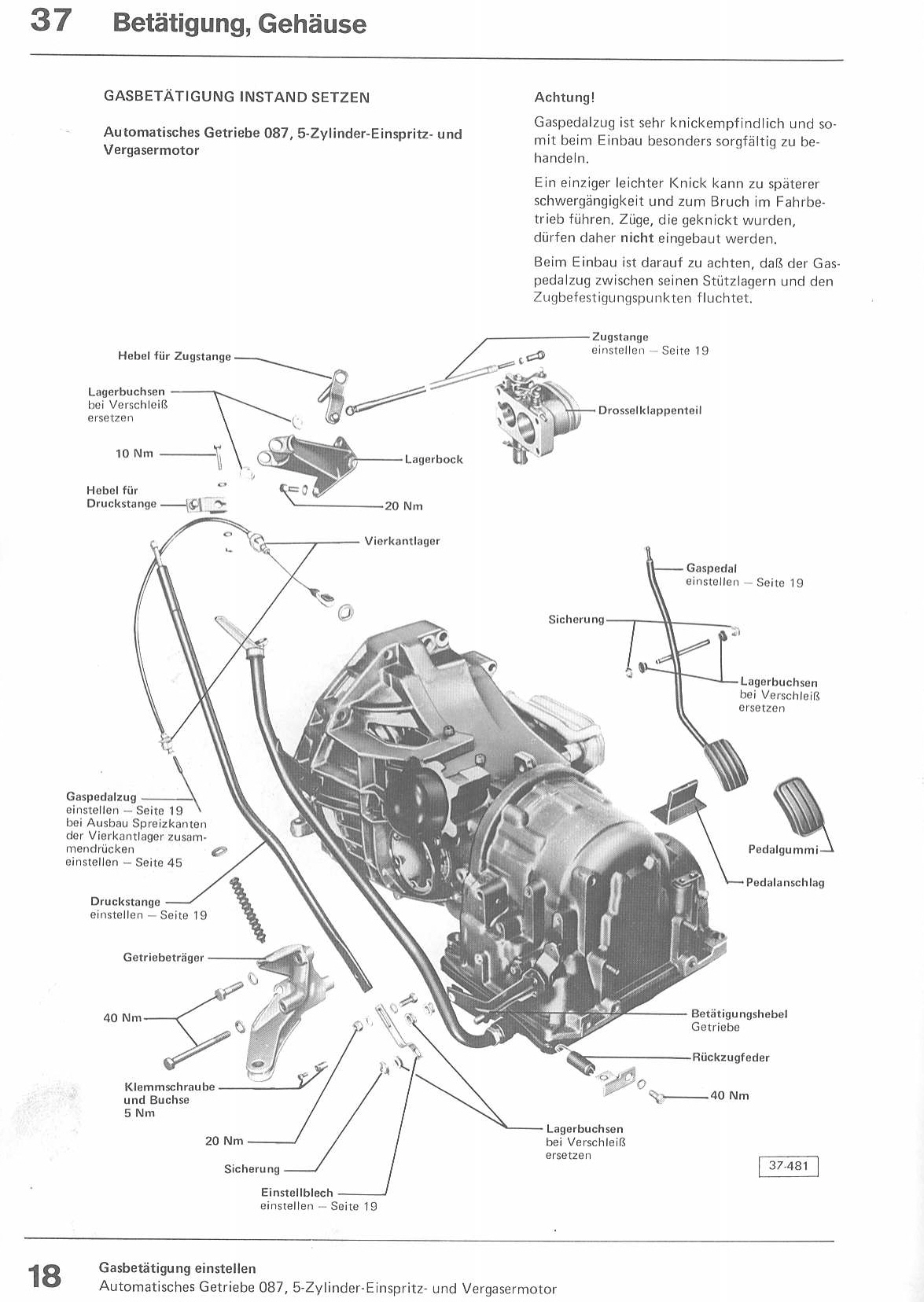

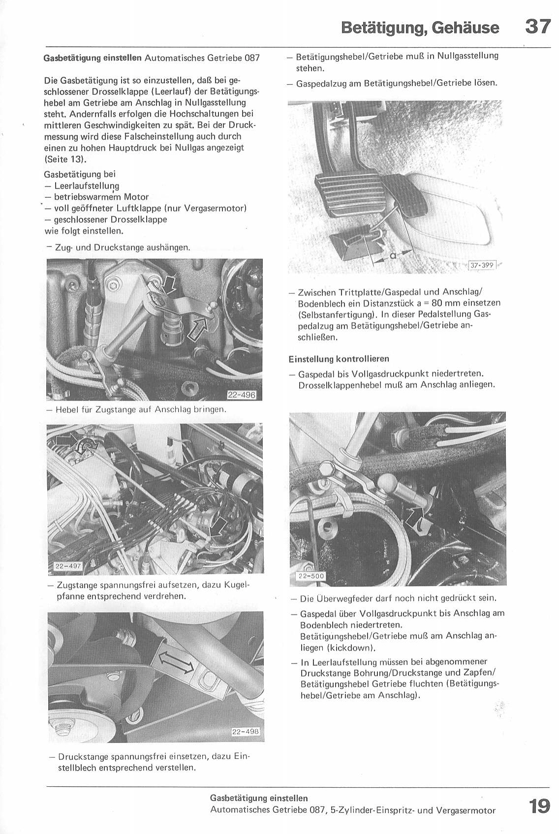

Zum Einstellen der Gasbetätigung ( aus dem RLF für die ältere Ausführung des Getriebes, aber trotzdem anwendbar):
