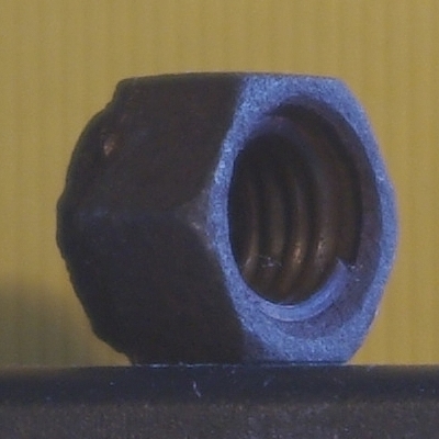

Re: Gewindemaß der Kupfermuttern für zw. Abgaskrümmer/Hosenr
Im Unterschied zu einer einfachen Auspuffmutter ist es eine Mutter mit Gewindeeinsatz.
Der Gewindeeinsatz ist nach 26 Jahren wie neu.
