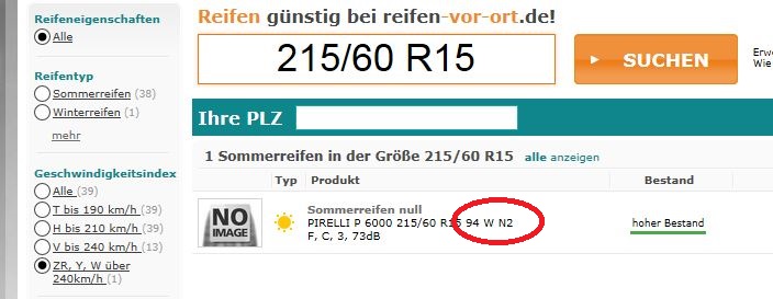

Re: Reifen für 200 20V
diese beiden Typen gibt es aktuell in diversen Online-Shops
wenn es original Größe sein darf/muss, bitte schön: N2 = Porsche-Ausführung und somit auch Porsche Preis

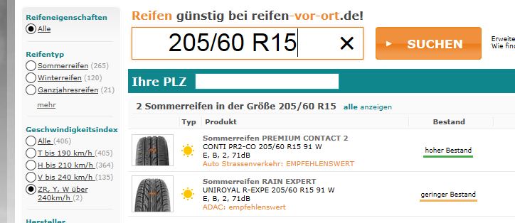

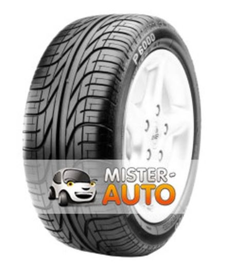

Hallo Martin,
Also ich fahre (noch) auf meinem 20V den Pirelli P6000. Bin damit überhaupt nicht zufrieden.Einerseits sehr teuer und trotz korrekter Spur fährt er sich sägezahnförmig ab und ist ziemlich laut geworden. Auch über kreuz tauschen brachte keine Besserung.Ist für den 20V denke ich nicht der ideale Reifen - schon vom Profil her und die Gummimischung ist ebenfalls ziemlich weich. Fliegen demmächst runter. Ich würde evtl. mal den Continental Premium Contact2 205 60 R15 91W probieren, soweit der TÜV den Segen dazugibt. Ist mit 87 Euro pro Stück preislich interessant, da er auch bis 270Kmh zugelassen ist .
Grüße Hans
Grüße Hans
Audi 200 20V 410000KM
Ein Blick auf die Profilgestaltung des P6000 sollte genügen..... eine Mittelrille und aussen freiliegende Profilblöcke, im Prinzip ist das ein verkapptes V-Profil. Das ist idealer Nährboden für Sägezähne... Das Einzige was halbwegs taugt sind Reifen mit geschlossener Aussenrille, (wie z.B. der oben verlinkte Conti), da werden die äußeren Profilblöcke durch die geschlossene Rille stabilisiert.Hans hat geschrieben:auf meinem 20V den Pirelli P6000. Bin damit überhaupt nicht zufrieden.

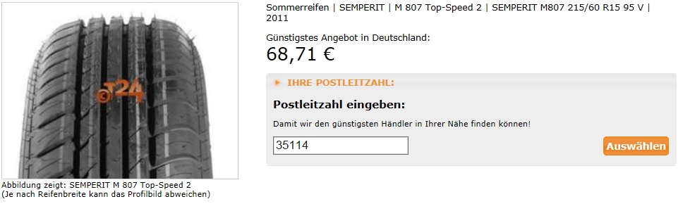

Wo ist das Problem? 215/60R15 bis 240km/h gibt es doch als Markenreifen zum günstigen Preis:
- Beiträge: 3208
Weil 240 net reicht....
