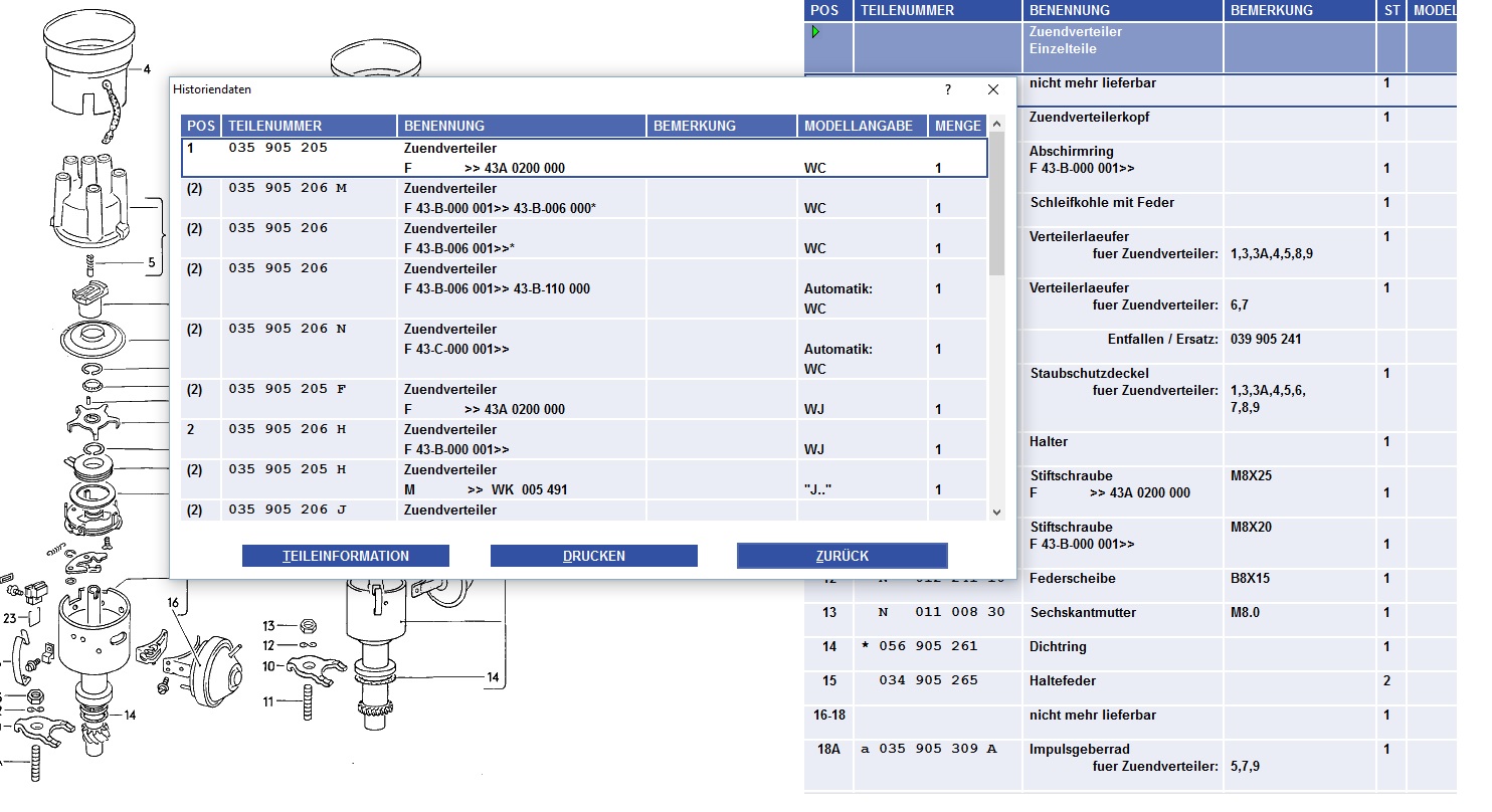

habe eine dringende Frage. Es geht um den Zündverteiler aus einem 200er Typ 43 5T mit 170PS. Es ist ein Z514 mit Nummer 035 905 205 F drin. Ich könnte jetzt einen mit Endnummer 205, 205L oder 205K bekommen, leider keinen 205F. Kann ich von den dreien einen Verwenden?

noidem

Vielleicht hilft dir das Bild

205 = WC Motor
205L = WE Motor
205K = WH Motor
Allessamt sauger. Das kannst du vergessen.
Guck mal; http://www.pkwteile.de/oen/035905205f hat den gelistet. Eventuell kannste den da sogar bestellen.
