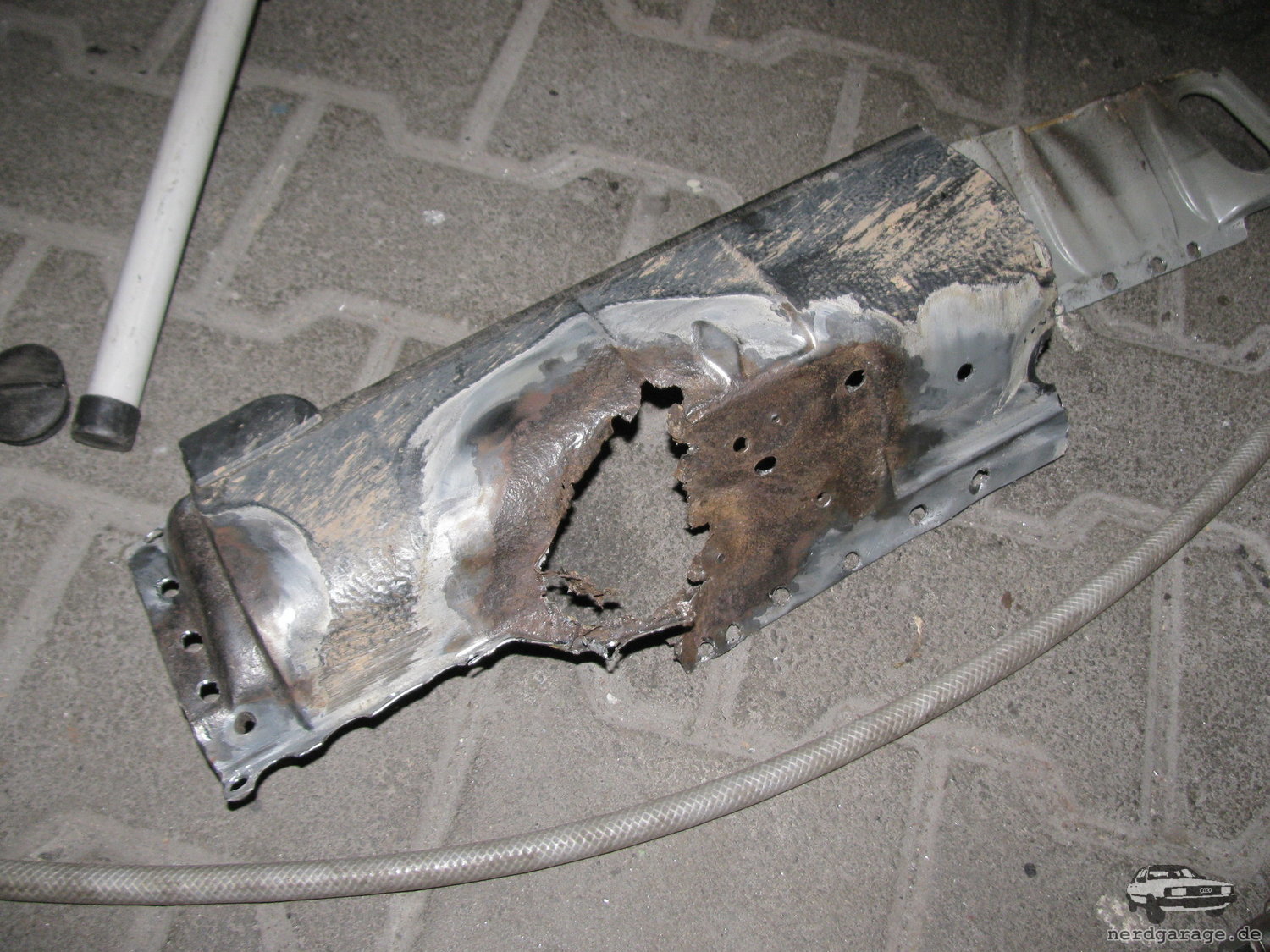

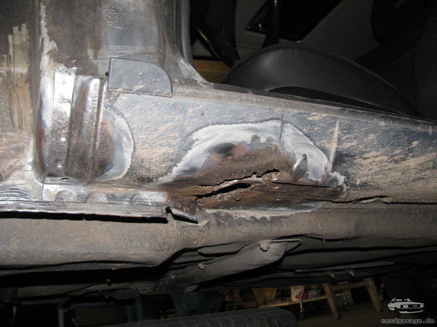

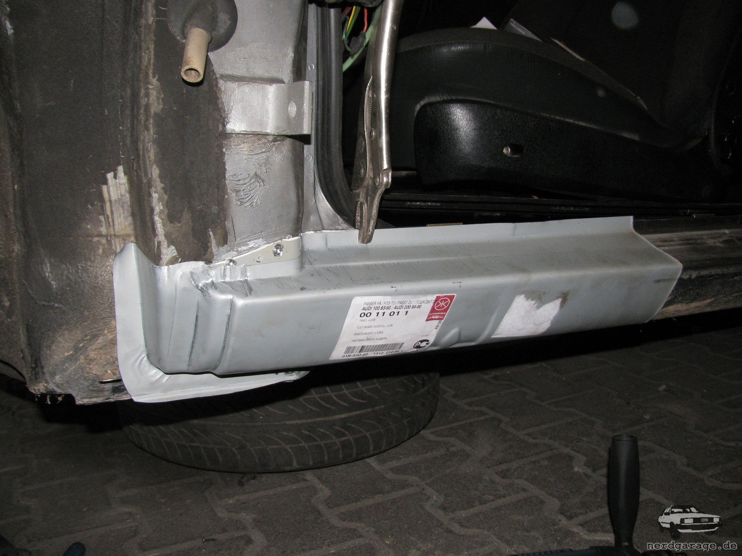

Ich hab bei mir so ne abgegammelte Wagenheberaufnahme auch durch ersetzen des Schwellervorderteils repariert:
Das Reparaturblech was ich da verwendet habe ist von Klokkerholm und passt tatsächlich wie angegossen - Naja, abgesehen davon, dass an den Rändern zuviel Material vorhanden ist, das abgeschnitten werden muss. Aber daran störe ich mich nun wirklich nicht.

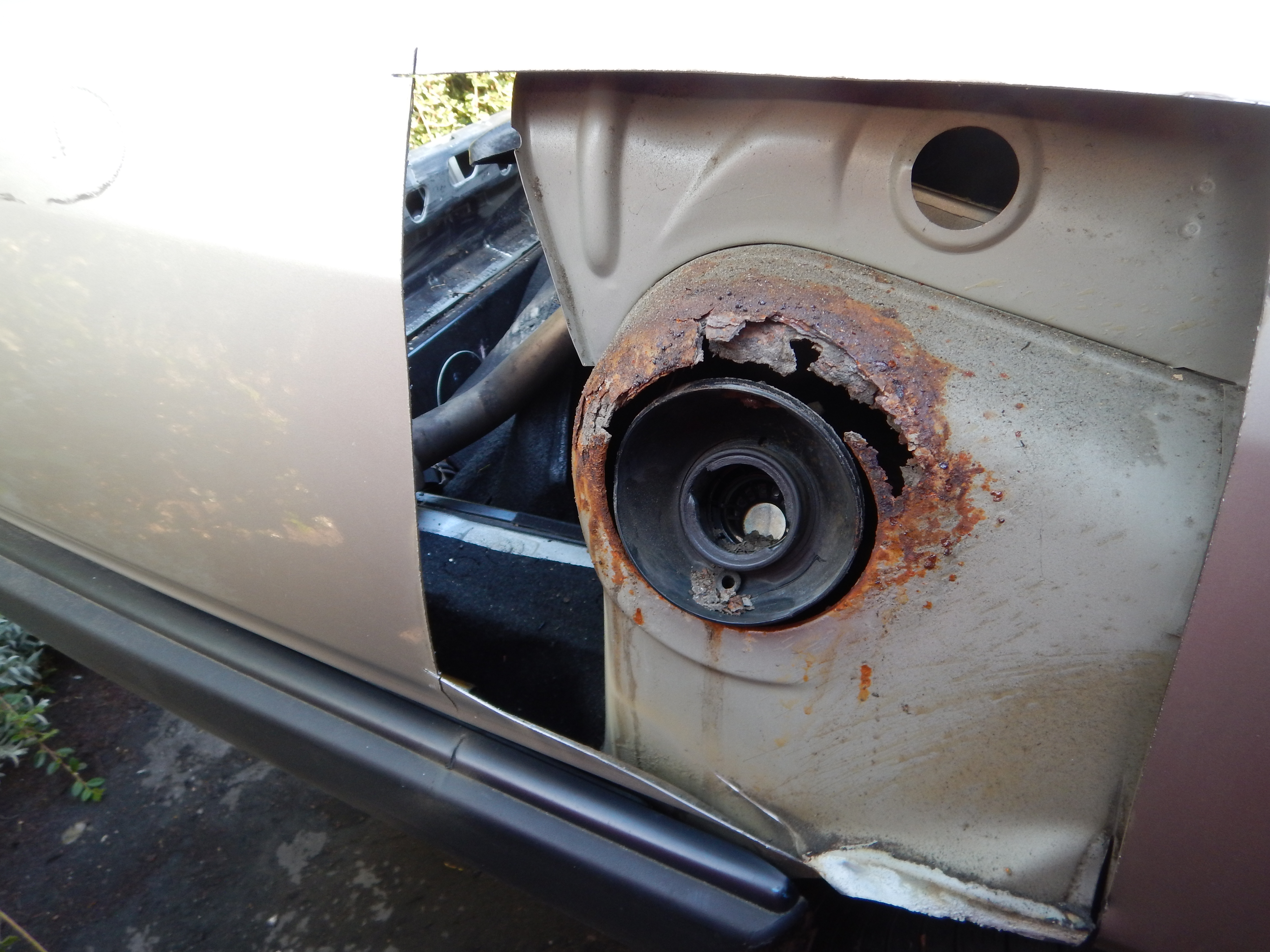

Hacki, wie repariert man einen Tankstutzen?
bei meinem Diesel sieht es etwa so aus wie bei diesem NF Schlachter.
ta nervoso? vai pescar
I schpiik Inglish ferri fäll
Hacki
Beiträge: 1471
Re: Schweller: Reparaturblech
Beitrag von Hacki »
Uff,
Garnicht? :?
Ich würd's wahrscheinlich konservieren und garnix machen.
An der stelle wird eine vernünftige reparatur ziemlich schwierig sein.
nerdgarage.de
Beiträge: 5059
Roger_58 hat geschrieben:Hacki, wie repariert man einen Tankstutzen?
Inneres Blech raustrennen, neues Blech einsetzen, punkten/schweißen und dann der bekannte Ablauf.
Wurde bei den Quattros ja auch schon mehrmals gemacht... ;)
