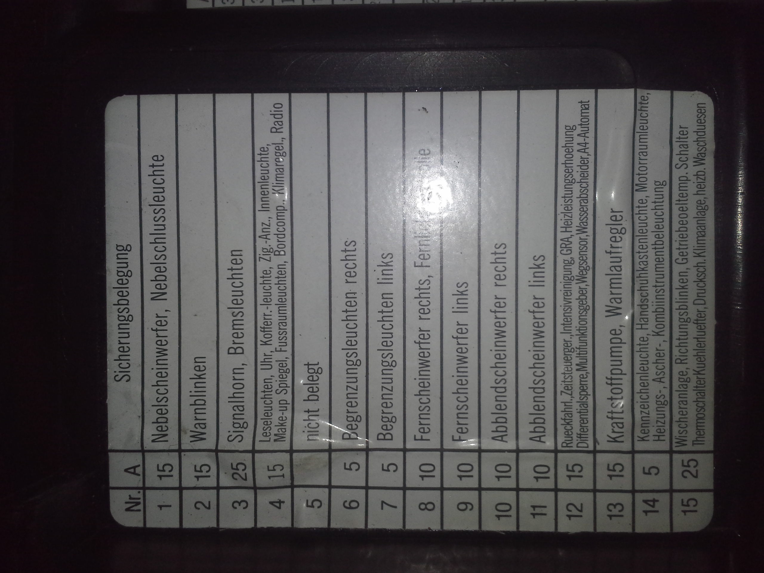

Ich weiß nicht, wo Du die Info her hast, aber alle 3 Verbraucher hängen an einer anderen Sicherung:audifahrer24 hat geschrieben:hab mal im sicherungsasten nachgeschaut, die sicherung war drin und in ordnung. (ist glaub ich die nr 15)
Die drei Sachen hängen alle auf der gleichen Sicherung.
Blinkanlage ist Sicherung 2, 15 Amp
Scheibenwischer ist Sicherung 15, 15 Amp
Lüfter für Kühler ist Sicherung 17, 30 Amp
Ich denke Du hast mind. 2 Fehler, die zufällig gleichzeitig aufgetreten sind.

Re: Richtungsblinken, Kühlerventi und Scheibenwischer ohne S
erst mal danke.
zum thema sicherungsbelegung.
- Sicherung 2 ist nur der Warnblinker. und der Funtioniert tadellos.
- Richtungsblinken ist auf der 15 mit drauf

Ich weiß nicht, wie Du auf die Idee kommst, das Richtungsblinken ne andere Sicherung wie Warnblink sein soll.....audifahrer24 hat geschrieben:zum thema sicherungsbelegung.
Die komplette Blinkanlage läuft über Sicherung 2, so wie es auch im Stromlaufplan eingezeichnet ist:
Link zum Stromlaufplan Blink- Warnblinkanlage
Wie schon geschrieben, einzige Gemeinsamkeit, die alle 3 Verbraucher haben, ist der Massepunkt vorne links, wo ich aber auch nicht weiß, ob er unterm Armaturenbrett oder im Motorraum ist.
2. Gemeinsamkeit, die die Verbraucher haben, ist die Zentralelektrik (Sicherungskasten), wenn da Feuchtigkeit reingekommen ist, kann die von drin aufgeblüht sein.
Erkennt man leider nicht umbedingt von aussen. Hatte ich bei meinem Cabrio, hab mir nen Wolf gesucht......
Bei nachgerüsteter Klima würde ich davon ausgehen, das nicht umbedingt alles Original ist....
Hi Leute,
erstmal die Aufklärung wie ich darauf komme das Richtngsblinken und Wischanlage auf einer Sicherung sind.
Hier ein Bild von der Beldegung der Sicherungen bein meinem Quattro.
@ KKK26:
Wo finde ich denn das X Relais?
@ KKK26:
